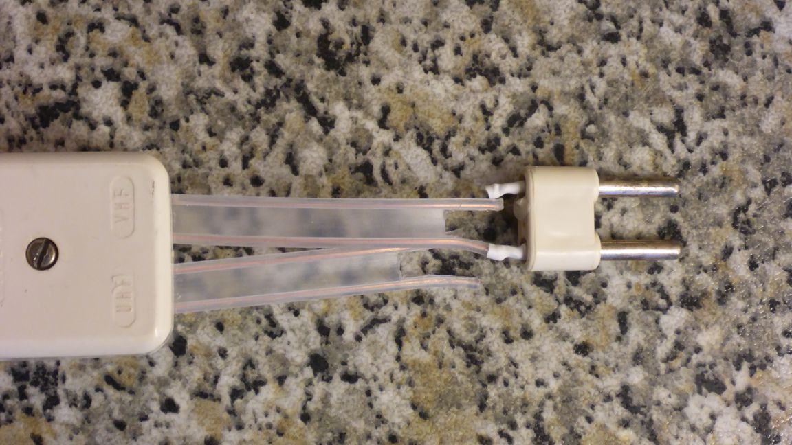

in meinem "Privatmuseum" besitze ich einen alten Röhrenfernseher aus den
70ern, an den ein Commodore C64 angeschlossen ist.
Die Abschirmung meines alten Antennenkabels hatte sich vor kurzem
aufgelöst und ich habe mir von einem Bekannten ein neues dranlöten
lassen. Aber die Litzen in diesem neuen Kabel sind so dünn, dass sie bei
der kleinsten Bewegung abreißen. Außerdem war der Empfang für den kurzen
Moment, in dem das neue Kabel funktionierte, grottenschlecht.
Jetzt suche ich nach einem Ersatz, um selbst dieses Kabel neu anzulöten.
Vorweg: Von dieser Technik habe ich bedauerlicherweise keinerlei Ahnung,
die über das Anlöten von Steckverbindungen hinausgeht.
Kann mir jemand helfen und mir sagen:
* Ist die PVC-Brücke zwischen beiden Adern (und somit deren Parallelität
bzw. Abstand zueinander) für den Empfang zwingend notwendig oder nur
Show?
* Ist die Länge des Kabels fix oder kann ich die Kabellänge variieren?
* Kann mir jemand ein passendes zweiadriges Kabel bzw. einen Anbieter
dafür empfehlen? (Oder mir vielleicht sogar 1 Meter aus seinem
Privatfundus verkaufen?)
Danke für eure Hilfe im Voraus!

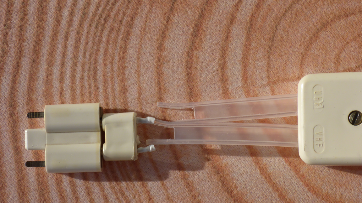

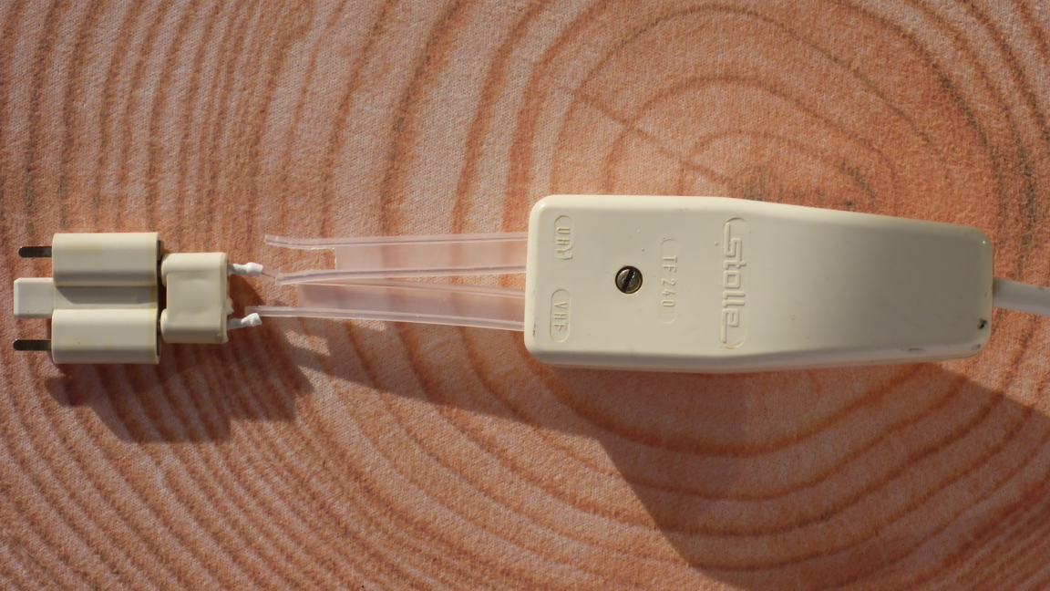

Mach bitte ein Bild von der Eingangsbuchse des Fernsehers und eins
von der Ausgangsbuchse des C64. Wenn Du uns dann noch die gewünschte
Länge sagst, wird einer der Mitleser hier vermutlich ein passendes
Kabel in seiner Sammelsuriumkiste haben.
Achtung, es gab schmalere und breitere symmetrische Stecker. Der schmale
wohl für Radio ("AM/FM"), der breite für TV ("VHF/UHF").

Man erkennt, glaube ich, ganz gut, dass es sich um die breiteren Stecker
handelt.
Der rote Stecker (UHF) hat vertikal angeordnete Pins, während der weiße
Stecker (VHF) horizontal angeordnete Pins hat.
An meiner Weiche habe ich allerdings andere Stecker (siehe Bilder oben).
Die rot/weißen Stecker sind eigentlich Adapter. Die Stecker an meiner
Antennenweiche sind zwei runde 4 mm Pins im Abstand von 12 mm.
Die unterscheiden sich auch noch jeweils in der Drehrichtung der beiden
Kontakte.

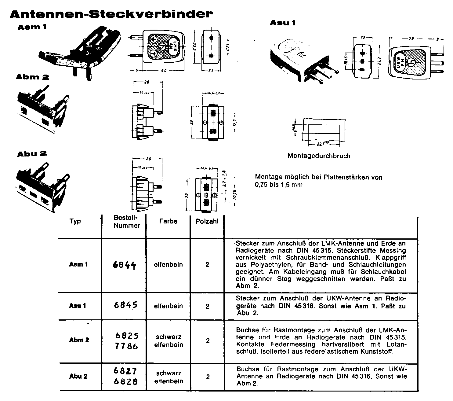

https://www.welt-der-alten-radios.de/r--z-stecker-buchsen-263.html
Nr. 11 und 12, leider sind nicht beide abgebildet.
Hier die originalen Zeichnungen von Hirschmann.
von Heinrich K. (minrich)
Benutzen musst Du aber den UHF-Ausgang Deiner Weiche (Foto
vorhergehender Post). Es steht ja im Klartext auf dem Gehäuse VHF und
UHF. Deinen Fernseher stimmst Du ja auch ab im UHF-Band etwa auf Kanal
36.
Vom Ausgang des C64 per ganz normalem Koaxkabel zur Weiche, die kurz vor
den TV kommt.

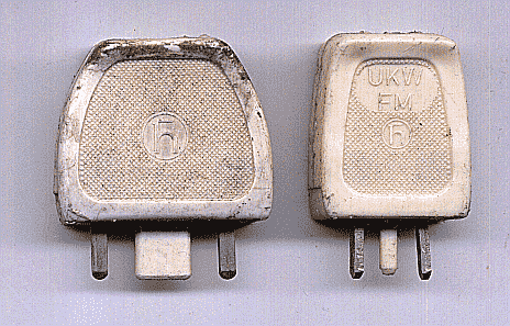

Die DIN-Norm von 1966 heisst DIN45317. Hier mehrere Adapter von
Hirschmann.
Die Bananenstecker waren noch älter, der Breitenunterschied für Radio
und TV ist deutlich zu sehen. Die Universalversion hat Banane und
Antennenanschluss. Auch der Koaxstecker hat sich mal im Durchmesser
geändert, hier noch die alte Version.
Vorhandene Weiche aufschrauben, kurzes Stück Zwillingslitze an den
UHF-Ausgang, 2 Bananen dran, fertig. Den VHF Bereich weglassen, der C64
sendet da nichts. Flexible Litze nehmen, keinen Starrdraht. Das darf
auch ein Stück 2*0,75mm² Netzkabel sein. Weiche (ist gleichzeitig
Wandler Koax auf symmetrisch ohne Schirm) mit Paketklebeband an der
Rückwand des TVs befestigen.

von A. D. (whiteknight)
Hallo, Heinrich,
ich bin ja Laie, deshalb erscheint mir dein Tipp noch am realistischsten
für mich zu erreichen.
Also, einfach 2-adriges Kabel nehmen, und fertig? Geht auch verdrillen?
Ich wundere mich, warum im Original die beiden Adern genau 10 mm
voneinander getrennt liegen und durch eine Plastikbahn (also
"PVC-Brücke") so starr und präzise voneinander getrennt sind. Du meinst
– Ihr meint, Jens – das ist für meine Zwecke egal?
von H. H. (Gast)
Einfach ausprobieren. Halte die Leitung möglichst kurz.

von Ralf X. (ralf0815)
Die "normalen" Antennendosen in den Wohnungen haben intern die Weiche
für die Radio- und TV-Frequenzen.
Für Radio Koaxbuchse als Ausgang, für TV Koaxstecker als Ausgang.
Die Koaxweichen auf Flachkabel für Radio analog Koaxstecker Richtung
Wanddose, für TV Koaxbuchse.
Die weit oben verlinkte Weiche ist also auch ohne Beschreibung oder
Beschriftung als Radioweiche zu identifizieren.
Die Leitungslänge der Flachkabel spielt keine Rolle, bzw. genauso wie
Koax eine über die Strecke zunehmende Dämpfung.
Auf die kurze Entfernung spielt die Entfernung der Leiter keine
wahrnehmbare Rolle.
