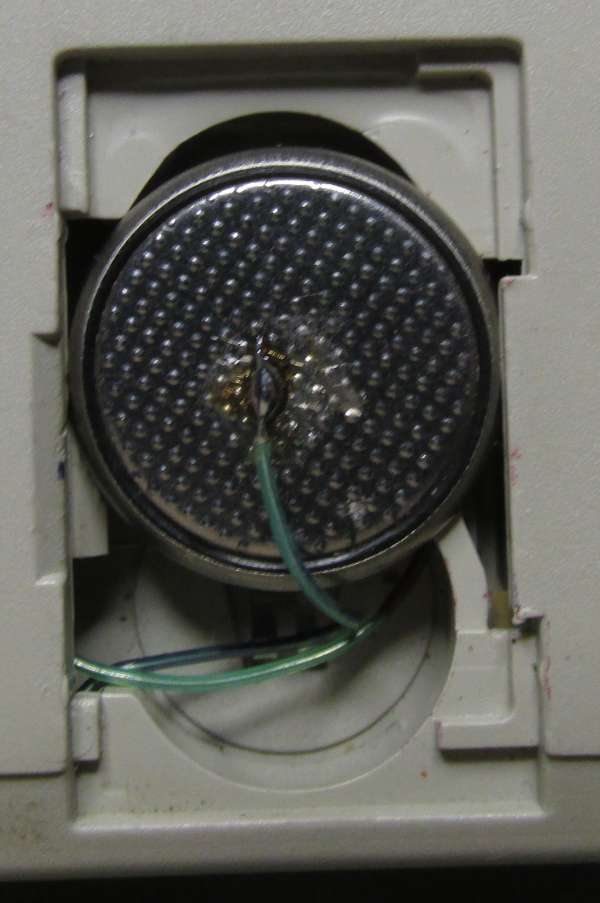

von Rbx (rcx)
Bei mir ist das Dell Precision abgesackt, direkt vor meinen Augen
ausgegangen.
Nun habe ich das Problem, eine Ersatz Bios-Batterie zu finden. Vor Ort
gibt es keine Ersatzmöglichkeiten. Kurz vor Weihnachten wollte ich auch
keine Bestellungen machen, allenfalls im neuen Jahr.

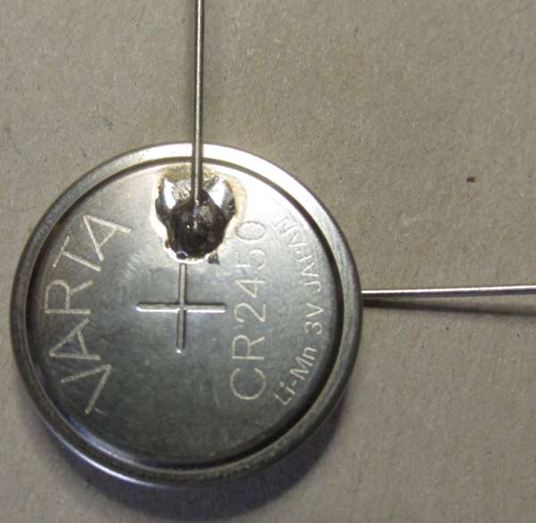

von Rolf (rolf22)
> ausgegangen.
Wenn man im Gerät gut dran kommt, kannst du übergangsweise eine CR2032
an langen Drähten aus dem Laptop raushängen lassen. Die gibt es sogar in
der Dorf-Drogerie. Zur Kontaktierung blanke Drähte mit festem Klebeband
an die Batterie.

von Manfred P. (pruckelfred)
Rolf schrieb:
> kannst du übergangsweise eine CR2032 an langen Drähten
> an die Batterie.
Anlöten. Die Fläche anschleifen, mit einem DICKEN Lötkolben etwas
Bleilot drauf. Abkühlen und dann den vorverzinnten Draht reinbappen.
Schönheit ist nicht gefragt, das muß schnell gehen. Im Gegensatz zu
diversen Besserwissern ist mir dabei noch keine gestorben!
Die CR1616 ist seit 2019 in einem TI-Taschenrechner, wo zwei sabbernde
LR44 die Kontakte zerstört hatten. Die 2450 wurde nur für einen
Kapazitätstest geopfert, auch schadlos.
Rbx schrieb:
> ob man die normale Batterie einsetzen kann, oder eben eine
> Akku-Batterie.
Das sollte man der ausgebauten Zelle ansehen können. In einem älteren
Laptop hatte ich eine Zelle im Schlauch samt Anschlußkabel mit
Steckerchen. Aufgeschnitten, das Kabel an einen neuen Li-Knopf gelötet,
Klebeband drum und Deckel wieder zu.

Meine Erfahrungen mit Autoschlüssel (Keyless) und DCF-Armbanduhr
sprechen klar für für Panasonic und gegen NoName. Varta CR2032 hatte ich
2016 vom Chinamann, da wurde noch nicht so heftig betrogen wie heute.
Die letzte der 10 Stück steckt seit Nov. 2023 in meiner Personenwaage,
war also anständige Ware. Aktuell habe ich ein paar Energizer im Vorrat,
von Lidl.
