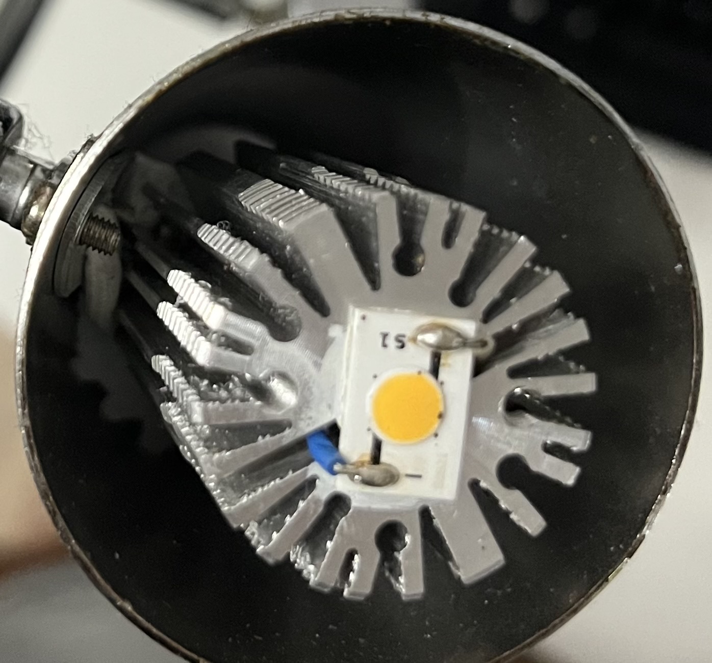

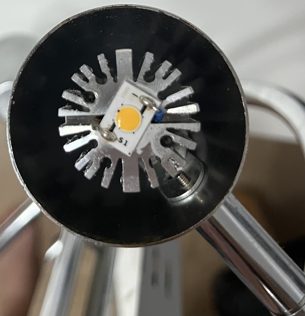

Liebe alle,
lässt sich diese LED identifizieren?
Auf der Platine ist mE die Nummer 50821 eingeätzt und S1 aufgedruckt.
Ansonsten weiß ich leider nur folgende Daten und bräuchte eine
Indikation für Stromstärke oder Spannung, um diese defekte LED zu
ersetzen:
3000K
5W
380lm
Danke für jeden Hinweis!

von Matthias G. (dachack)
Danke fürs aufnehmen.
Ich habe das Netzteil/den Treiber einmal ausgebaut, um die Beschriftung
zu lesen:
SEC: 24-30V 500mA Gleichstrom
POUT: 12-15W
Es hängen 3 dieser COB LEDs am Treiber.
Mit dem Multimeter kann ich diese Spannung nicht messen. Ich komme nur
auf 2-3V (die LEDs leuchten nicht) und wenn ich den Strom kappe, kann
ich beim „Nachflackern“ ca 7V messen, die sich dann langsam auf 0
abbauen.

von Ralf X. (ralf0815)
Es könnte von Interesse sein, ob in Serie oder parallel..
Es kommt nur ein blauer und ein brauner Draht hinten aus dem Treiber
daher würde ich auf Reihenschaltung tippen. Außerdem ist vermutlich nur
eine LED defekt und trotzdem leuchten alle LEDs nicht.
Noch eine Ergänzung:
Die Abmessungen von der Platine sind 12x8mm

von H. H. (Gast)
Die drei COB-LEDs sind wohl in Reihe geschaltet, also hat die einzelne
wohl >=500mA Nennstrom und dabei 8-10V Flussspannung. Je nach Anwendung
gilt es neben der Farbtemperatur (3000K) auch den CRI zu beachten.

Deine drei COBs werden in Reihe liegen, alle werden aus der KSQ mit
500 mA versorgt.
Pro Stück also 5W bei 500 mA und irgendetwas zwischen 8 und 10 V.
Lichtfarbe und Qualität nach Wunsch..
OK also 3 COBs mit 8-10V, die 500mA schaffen.
Zum Verständnis: wie wäre dieses Angebot zu lesen?
https://www.leds.de/products/cree-cxa1304-cob-led-cri95-317lm-3000k-68550?variant=42925380370617&gad_source=1&gbraid=0AAAAAD_jdFx0coj23eUEg3r1ioaTKds3h&gclid=Cj0KCQiA4L67BhDUARIsADWrl7GS9oypMEAzy_d8A65Jjj-STwxCBhV5HZtMhJGn6DqTUv0Ct-H-I7oaAmZoEALw_wcB
Die COB hat 9V und liefert „nur“ 317lm bei 400mA (wobei 317/3,6W bei mir
auch nicht die ausgewiesenen 54lm/W ergeben). Im Datenblatt steht aber
auch, dass sie bis 1000mA bei 9V schafft, wenn ich das richtig verstehe.
Wenn ich davon nun 3 an mein Netzteil hänge; laufen dann jeweils die
500mA durch und die LED wird heller, aber raucht nicht ab weil noch
deutlich unter 1000mA?

Ob deine Kühlkörper für 500mA reichen, das lässt sich anhand deiner
Fotos nicht beurteilen.
von Jens G. (jensig)
Solange der Kühlkörper reicht, diese Leistung um 5W/LED abzuführen, und
die LED dabei auf <115°C zu halten (lt. Diagramm im Datenblatt), ist das
ok.

Naja, sie hat 10 Jahre im Küchendunst überlebt. Das würde mir für den
Ersatz auch schon reichen ;)
von H. H. (Gast)
Dann hol dir die Dinger von Cree. Und falls keine mechanische Fixierung
am Kühlkörper  vorgesehen ist, dann kauf auch noch eine kleine Tube
Wärmeleit*kleber*.
> Wärmeleit*kleber*.
Danke. Das werde ich wohl tun müssen. Die Fixierungen haben nur einen
Ausschnitt von knapp 4mm. Dafür ist die LED von Cree zu groß. Auch hat
sie unten einen Ausschnitt für die Platine mit den 8x12mm.
Ich bezweifle, dass ich etwas in exakt der gleichen Größe finde. Oder
habt ihr da Ideen?
