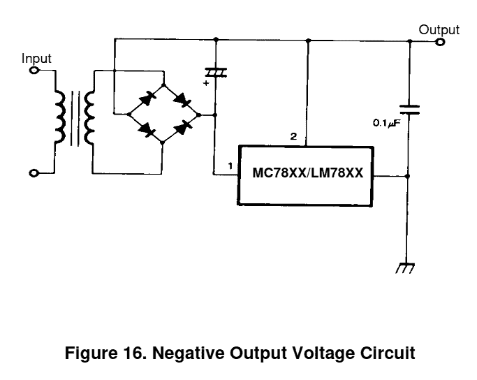

Hallo
Wie beschalte ich einen
LT1083 als Negativ U Regler
lg Si
von H. H. (Gast)
V_ff an Pin 1 und 3!
Siehe auch Signetics 25120.

Danke Dir , aber das funktioniert auch beim regelbaren lt1083 , oder?
Prinzipiell ist dies ein positiv-Regler.
Dabla:
https://www.analog.com/media/en/technical-documentation/data-sheets/108345fh.pdf
mfg

1.) Am besten garnicht.
2.) so, dass er es nicht merkt.
3.) Vout auf GND, den Rest entsprechend.
scnr,
WK
> Signetics 25120
https://de.wikipedia.org/wiki/Write-Only-Memory
Im Datenblatt von TI zu den 78XX-Reglern steht auch der Vorschlag.
Gar nicht, es ist ein positiv Regler.

aus https://dse-faq.elektronik-kompendium.de/dse-faq.htm#F.9
Als die ersten Linearregler erschienen, gab es für Schaltungsentwickler
nur einen Grund für solche Krampflösungen. Das Gehäuse des
Leistungstransistors sollte mit Masse verbunden sein, dass man ihn ohne
Glimmerscheibe und ähnliche Isolationen direkt auf den Kühlkörper
schrauben konnte.
Die 78XX hatten das Gehäuse auf Masse, bei den Negativreglern ist es mit
der ungeregelten Eingangsspannung verbunden.
Es gab auch noch eine merkwürdige Schaltung, eine Kombination aus
Linearregler und Leistungstransistor, mit der das erreicht wurde, ich
weiß nur nicht mehr, ob es ein pnp oder npn war.

Ich überlege immer noch, wie die Schaltung damals aussah.
Es ging um eine minimalistische Schaltung eines 13,8V Netzteils um
Mobilfunkgeräte zuhause zu betreiben. Also der übliche Netztrafo,
Brückengleichrichter und Elko, alles erst mal potentialfrei.
Der Trick war, den 2N3055 im TO-3 Gehäuse (Kollektor am Gehäuse) nicht
in der Plusleitung sondern unten in der Minusleitung anzubringen. Damit
liegt der Kollektor an der Funkgerätemasse und kann unisoliert auf dem
Kühlkörper sitzen.
Irgendwie kam die knappe restliche Beschaltung aus einem Linearregler.
Ich weiß aber nicht mehr genau wie.
