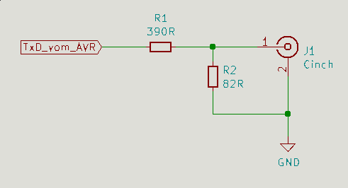

Guten Morgen!
Man nehme einen ATmega328 (oder auch einen anderen mit ausreichend
Speicher), setze einen 11,2896MHz (=256fs) Quarz oder Oszillator dran,
schalte die DIV8 Fuse aus und setze eine Buchse an TxD (siehe Bild).
Dann noch beigefügte Software aufgeflasht und dem Hörvergnügen der 4
beigefügten süßen Melodien (...) über den Digitaleingang des Verstärkers
steht nichts mehr im Wege.
Stereo kommt später ...

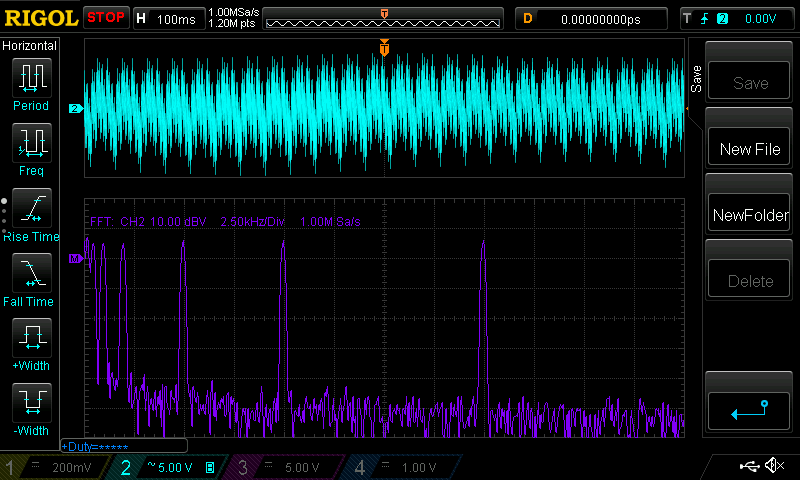

Außerdem hänge ich noch ein Samplefile mit an, in dem folgende
Frequenzen enthalten sind:
20Hz, 50Hz, 100Hz, 200Hz, 500Hz, 1kHz, 2kHz, 5kHz, 10kHz, 20kHz
Siehe auch FFT vom Scope. Allerdings ist dort alles unter 500Hz nur
Brei.
Jobst

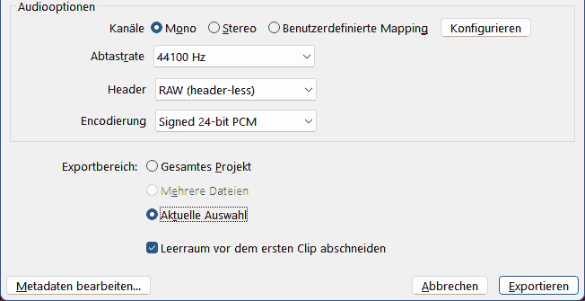

von Frank O. (fop)
Ich würde versuchen Audacity zu benutzen, um aus den Audiodaten,
einspurige, 24-bitige, vermutlich vorzeichenbehaftete Daten in eine
unkomprimierte RAW-Datei ohne Kopf zu exportieren. Vorher noch
gewünschten Bereich freistellen und normalisieren.
Dann ist vermutlich das grösste Hindernis herauszufinden, in welcher
Reihenfolge (little endian / big endian) die Bytes wo stehen, bzw.
stehen müssen.
Aus einem Bit 2 zu machen ist da eher einfach. Daraus einen Text für den
Assembler zu generieren bestimmt auch machbar.

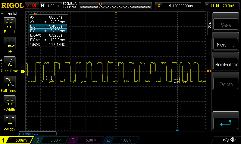

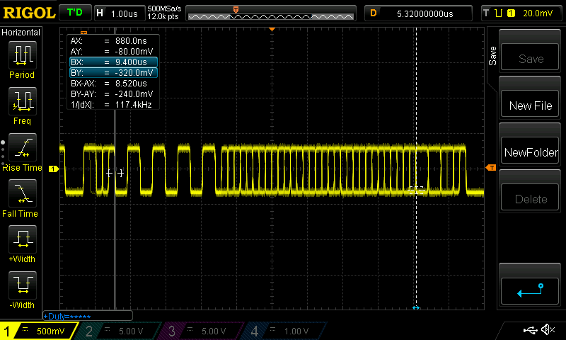

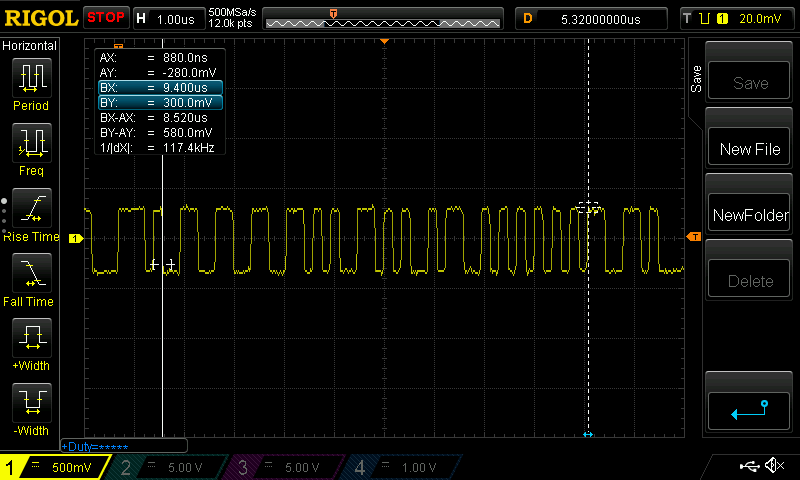

von Jobst M. (jobstens-de)
Alle Bilder:
Die beiden Marker rahmen die 24Bit Audio ein.
Links des linken Marker befindet sich die Preamble,
rechts des rechten Markers der Subcode.
Erst Validity, User-Bit, Channelstatus, Parity.
Ganz rechts sieht man noch den Anfang der nächsten Preample.
Die hier gezeigten Beispiele sind invertiert zum Code.
Die Polarität des Signals ist jedoch völlig egal, es interessieren nur
die Flanken.
File12:
Ruhe. Alle 24 Audio-Bits sind auf 0
Validity ist 1 und bedeutet, dass das Sample nicht genutzt werden
sollte.
Außerdem ist das C-Bit gesetzt.
Parity ist 0 und hinterlässt damit die Voraussetzung für die nächste
Preamble mit der selben Polarität wie die vorhergehende Preamble zu
beginnen.
File13:
Ein Audiosample.
Validity ist auf 0 und besagt damit, dass das Sample benutzt werden
kann.
Parity ist 1 hinterlässt aber wieder die Voraussetzung für die Polarität
der nächsten Preamble.
File14:
Laufende Audiowiedergabe, aber nicht nur ein Sample, sondern getriggert
auf  Type "Pulse"
When "--_>_--" (negativer Puls, länger als ...)
Setting 500ns
Es sind 2 unterschiedliche Preamblen erkennbar. Und ganz dünn erkennt
man auch noch die 'B' Preamble, welche nur 1x alle 384 Subframes
auftaucht.
Die 8 LSBs sind 0, da 16-Bit Audio wiedergegeben wird. Dieses besteht
selbst recht zufällig aus 0 und 1.
Validity ist immer 0, UserBit auch.
Beim C-Bit sieht man wieder eine ganz dünne '1' in dem Bit, da von den
192 Channelstatus-Bits nur 3 oder 4 Bit '1' sind, der Rest '0'.
Am Ende sieht man wieder Parity, welche sich immer so dreht, dass der
Pegel  zum Schluss immer identisch ist.

insoweit getestet, dass ein Brummen aus meinem DAC kommt, welches bei
Näherung an PC5 (der Eingang) lauter wird.
Vielleicht mag das ja mal wer richtig testen?
