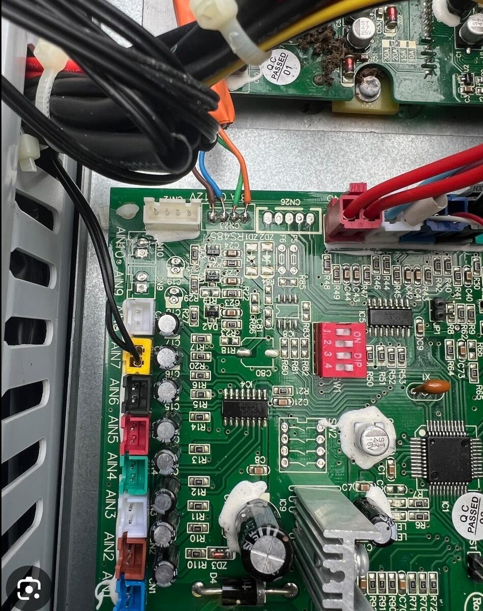

Für ein Wärmepumpen Projekt, bin ich gezwungen 3 Temperaturfühler
irgendwie zu simulieren. Der Hintergrund ist das aus einer Poolwä
Wärmepumpe eine splitt Wärmepumpe gebaut wird, da die Steuerung im
Außengerät sitzt, wollen wir die Temperaturfühler eigentlich nicht mit
10m Leistung ins Innengerät legen. Nach Rücksprache mit dem Hersteller
der Steuerung, haben wir leider keine Möglichkeit die Temperaturen per
Modbus zu Schreiben.
Ich habe mal ein Bild der Steuerung mit gepostet, die Temperaturfühler
laufen über einen Multiplexer.
Die Idee währe entweder ein analog Signal oder ein digital
Potentiometer. Ich habe in beide Richtungen wenig Erfahrung, vielleicht
könnt ihr mir Tipps geben.
Über digital potentiometer findet mal leider nicht viel bei Google.
Gruß Alex
von Michael B. (laberkopp)
WELCHE Art von Temperatursensoren hängen denn dran, Pt1000, NTC, und
welches ist der Widerstandswertt bei geringster Trmperatur die erfasst
werden muss und bei höchster ?
Das Messprinzip sieht nach Spannungsteiler an Referenzspannung aus, wenn
die Referenzspannung (Betriebsspannung) schwankt kannst du keine
Spannung von aussen anlegen.
Da ein Elko am Eingang sitzt kann man vermutlich den Analogwert durch
PWM zwischen höchstem und niedrigsten Widerstand erreichen.
von N. M. (mani)
Und täglich grüßt das Murmeltier 😄
Alleine in den letzten 2 Wochen gab es bestimmt 3-4 Leute hier die einen
Widerstand simulieren wollten.
Alexander schrieb:
> Wärmepumpe
Welche Wärmepumpe? Schaltplan vorhanden? Datenblatt vorhanden? Name?
Alexander schrieb:
> Temperaturfühler
Was für ein Fühler ist das? Typ? Bild?
Ziemlich unscharf. Nichts groß zu erkennen. Die Temperaturfühler sind
die Links von 1-8? Also momentan nur einer an 7 angeschlossen?
Kann gehen. Kommt aber extrem auf die Schaltung an. Ohne Schaltung:
Sensor anschließen, Spannung an der Klemme messen, Sensor demontieren,
gemessene Spannung einspeisen (Strombegrenzung!), hoffen dass die
Schaltung keinen Schaden nimmt.
Alexander schrieb:
> oder ein digital Potentiometer
Übliche Idee. Problem ist hier oft der erlaubte Spannungsbereich von max
5V(bei manchen Typen auch weniger).
Das glaube ich nicht. Such einen (z.B. bei Maxim oder ähnliches) und
schau ins Datenblatt.
von Achim M. (minifloat)
Hi
Ein über Modbus steuerbares Digitalpotentiometer gibt es nicht fertig
kaufbar, wenn es das ist was du meinst.
Aber ein Modbus Digital-Analog-Wandler wie z.B. dieser
https://www.amazon.de/Waveshare-Analog-Output-Modbus-RTU/dp/B0CQY75G3Q
geht vielleicht?
Die Schaltung da oben sieht aus als würde sie nur 0...5V vertragen, also
muss der 0..10V noch mit Spannungsteiler runtergebremst werden. 10kΩ und
10kΩ werden's wohl tun.
Dann musst du noch die T-U-Kennlinie der Originalen Sensoren
nachstellen. Da wissen wir leider nicht ob das NTCs (welcher β-Wert?)
waren oder was anderes ...
Viel Erfolg jedenfalls,
mfg mf
von Alexander (rgb-racing)
Hi
Es handelt sich um NTC 10 Kohm Sensoren der niedrigste wert währen 55
ohm der höchste 1,2 kohm
Wenn ich wüsste wie die Schaltung aufgebaut ist würde ich nicht fragen,
vielleicht kennt jemand den aufbau von euch. Der Hersteller gibt keine
Pläne frei.
Die Steuerung heißt MWH-298

von Flip B. (frickelfreak)
Einfach die entsprechene spannung anlegen, die
Spannungsteiler-widerstände im Gerät sind 10k wenn ich es richtig
erkannt habe. Dafür eignet sich ein DAC oder PWM + Tiefpass.
Die Steuerschaltung sollte im Gerät bleiben oder die eingänge
zusätzliche überspannungsschutzschaltungen bekommen. Sonst ist die
Steuerplatine schnell durch. Es sind ungeschützte CMOS-Eingänge, nur der
ELKO dämpft etwas.
