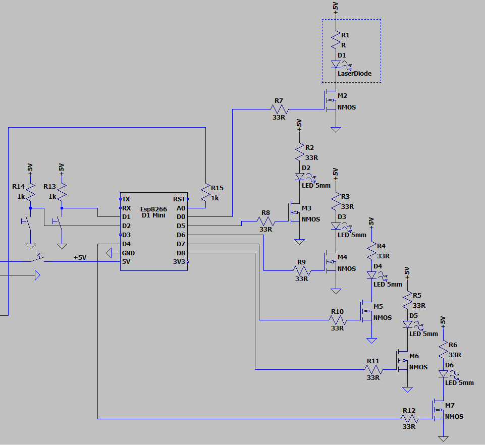

Ich habe einen esp8266 board (Lollin wemos D1 mini).
An den Ports sind zwei Taster angeschlossen und Transistoren welche leds
und einen Laserpointer ansteuern.
Zwei Port Pins (D4 und D0) blinken jetzt aber ungewollt ca. alle 3 sec.
Ich konnte es auf die Zeile: "while(digitalRead(SHOOT_SWITCH));"
eingrenzen. Sobald diese raus ist blinkt nichts. jemand eine Idee woran
das liegen kann? Bin überfragt.
Der Schaltplan ist im Anhang.

Dieser Eingang legt im Ruhezustand auf HIGH (true) und wenn gedrückt auf
LOW (false), deine Programmlogik erwartet das Gegenteil. Aber das
alleine ist noch keine Lösung des Problems, denn solche Endlosschleifen
sind beim ESP8266 nicht erlaubt. Du löst damit den Watchdog aus, der
einen Reset auslöst.
Lies das: http://stefanfrings.de/esp8266/index.html#fallstricke

Wie werden die Taster entprellt? Die Input-Ports des ESP sind nicht
5V-fähig, deswegen müssen die Pullups auf 3.3V gelegt werden. Welche
FETs werden verwendet? Sind das LogicLevel-Typen für 3.3V? Fragen über
Fragen...

Das Problem mit den Tastern an 5V ist mir auch aufgefallen nachdem ich
es gelötet hatte. Werde ich vielleicht noch anpassen, aber aktuell
fließt einfach ein kleiner Strom über dem PullUp und die interne
Klemmdiode, nicht ideal aber tut erstmal. Die FETs sind logik level und
die 3,3V reichen zum durchsteuern.
Achja, Entprellung wird dann noch in der software erledigt.

Wenn die Spannung am IC dabei größer also 3,6 Volt ist, riskierst du ihn
zu zerstören.
Sven schrieb:
> aber aktuell fließt einfach ein kleiner Strom über dem PullUp und die
> interne Klemmdiode
Wohin fließt dieser Strom von immerhin 2x 1,5mA? Richtig: nach 3V3. Wo
wird dieser Strom dann "verbraucht"? Der 5V/3V3 Spannungsregler kann nur
Strom liefern, aber nicht aufnehmen. Wenn dieser Diodenstrom keinen
Verbraucher in Richtung GND findet (weil zb der uC im Sleep nur 100uA
braucht), dann werden einfach die 3,3V auf bis zu 4,7V angehoben. Und
das ist deutlich über der Spec des ESP.
