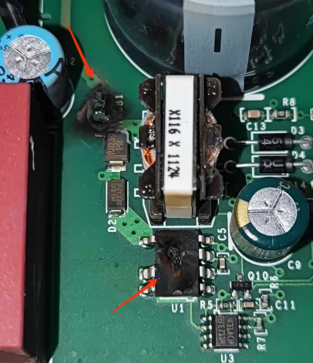

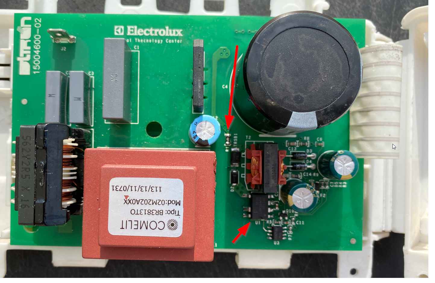

das Internet ist tatsächlich voll von meinem Problem und der Ersatz für
den LNK364GN ist bei Reichelt schnell gefunden. Ich finde jedoch
nirgends eine klare Aussage zu dem weggeplatzten Widerstand auf dem
Platz R1. So habe ich inzwischen 4 mögliche Angaben gefunden.
-10 Ohm 0,125W
-8,2 Ohm 2,5W
-SMD 3W 5% 47R oder mit 5W
Kann mir bitte einer sagen was der Widerstand R1 für einer sein soll?
Baugruppe heißt 15004600-02.

Dann mach doch mal ein hochauflösendes Foto von dem Widerstand R1 und
Hinz sagt uns, um welche Serie von welchem Hersteller es sich handelt.

Von einem Sicherungswiderstand hätte ich erwartet, dass er ohne
abzubrennen öffnet. Wie ist das Fehlerbild im zweiten Bild erklärbar?

von Daniel (entitaet1983)
Das erste Bild habe ich auch nur so gefunden im Netz (oder hier irgendwo
:P). Leider konnte ich da auch nichts erkennen. Über zig Foren habe ich
dann insgesamt 4 Bezeichnungen möglicher Komponenten ausmachen können.
Ich habe schon einige male was wieder ganz gelötet, aber mit so einer
Unsicherheit hatte ich es noch nicht zu tun. Das zweite Bild ist meins.
Hier ist der R1 weggeplatzt.

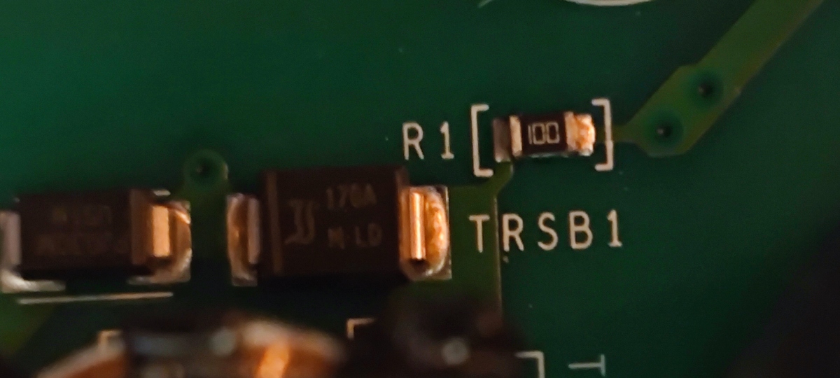

Hey, Steuerung habe ich heute bekommen. Eingebaut und angeschlossen und
dann Fehler E91... Maaaaaan. 🙈
Kurz, macht euch Fotos beim ausbauen, Kabel richtig geklemmt, läuft wie
eine Biene 🐝. Juhu.
Ich habe euch hier noch ein Foto vom intakten Widerstand auf R1
angehangen. Und wenn mal einer sowas sucht, wird es endlich finden. 👍🏻
