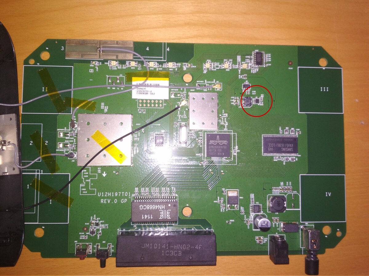

leider ist o.g. Gerät runter gefallen. Seitdem startet es nicht mehr. Es
ging zwar an aber die LEDs blieben durchgehend leuchtend orange. Leider
habe ich bei meinen Messungen ein weiteres Bauteil kaputt gemacht (Q3)
und konnte bisher nicht identifizieren, um welches es sich handelt.
Marking: F42A 1K
Ohne Q3 leuchten die LEDs nicht mehr. 3,3 V Versorgungsspannung liegt
allerdings an. Hat jemand eine Idee?

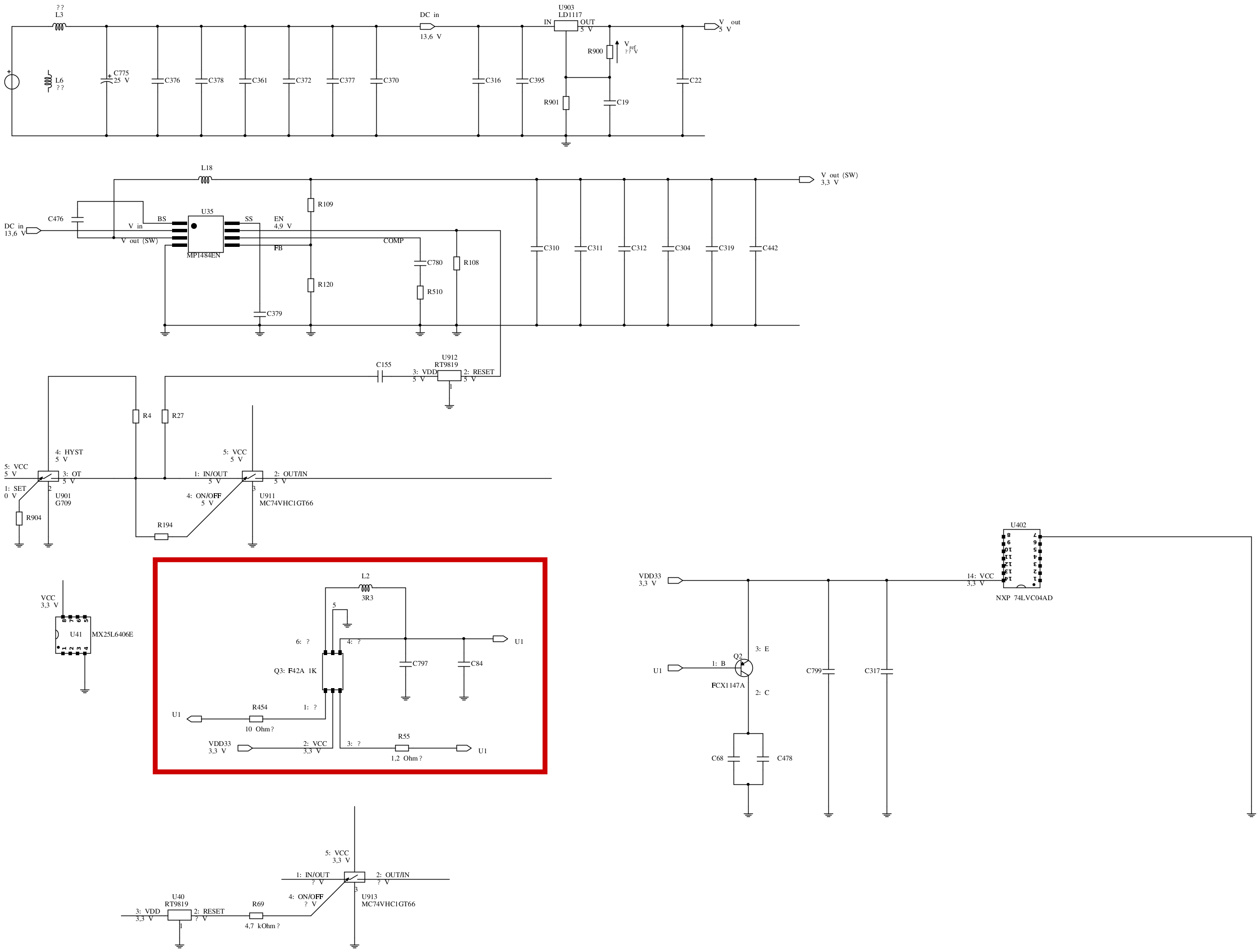

Gemäß https://www.repaircompanion.com/smd_code_search/F?page=42 könnte
es sich bei "F42A" um einen linearen Spannungsregler des Typs
R1114D181A5 von RICOH handeln.
Allerdings scheint mir die Pinbelegeung mit Deinem Schaltplanauszug
nicht übereinzustimmen.

Es könnte in Richtung RT8010/RT8010A von Richtek gehen, meine ich.
https://www.richtek.com/assets/product_file/RT8010=RT8010A/DS8010A-12.pdf
Zumindest würde hier die Pin-Belegung passen. Das muss natürlich Nichts
heißen. Und das Gehäuse passt natürlich auch nicht. Nur als
Anhaltspunkt.

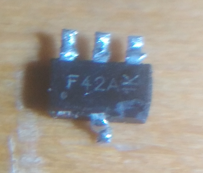

Ich habe leider kein Bild, auf dem man das marking sieht. Ich könnte
schwören, ich habe davon Bilder gemacht. Könnte aber sein, dass ich die
verloren hab, als mein Handy den Geist aufgegeben hat ;S
Das Bauteil hab ich schon weggeschmissen da ich wohl schon genug Fotos
davon gemacht habe, die aber nun weg sind :/ Ich suche nochmal. Evtl.
finde ich doch noch eins.
von Mo (daemonicvs)
H. H. schrieb:
> Zeig das im Original.
Ich war doch nicht dumm und habe es aufgehoben und gerade gefunden.
Anbei das Foto. Nicht gestochen scharf aber zumindest das marking sieht
man ganz gut. Sonst kann ich versuchen es schärfer zu bekommen.
Schöne Grüße
von H. H. (Gast)
Das Marking sieht nach A&O aus. Da wäre der Typcode "F4", also AO6604
Doppel-MOSFET p/n.
Bei dem steht aber im Datenblatt zu Pin1, welches laut Deiner Schaltung
(selbst aufgenommen?) beschaltet ist:
"Internal connection. Leave floating and do not make connection
to this pin."
Das spricht für mich dann eher gegen diesen Typ.
Der Rest würde aber tatsächlich auffallend passen.

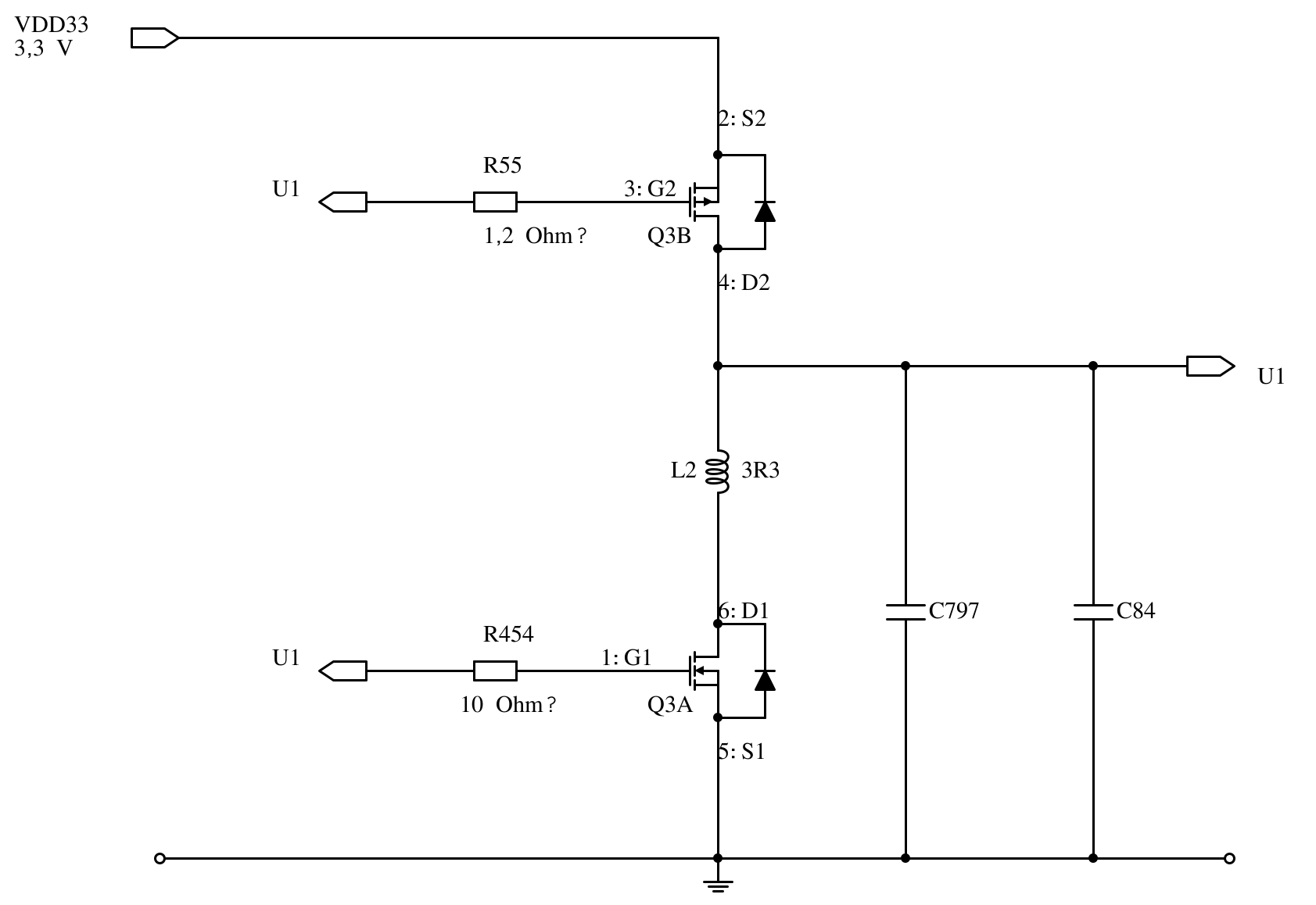

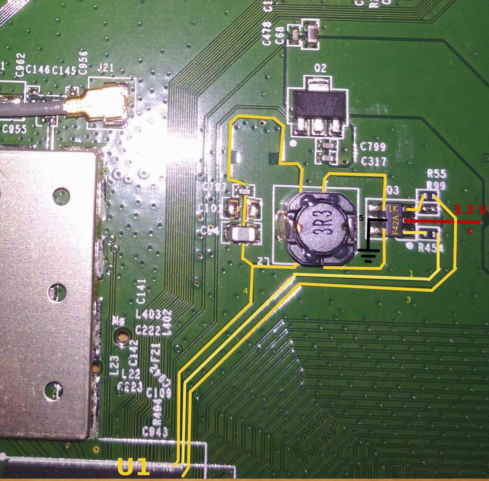

Ja, die Schaltung hab ich selbst aufgenommen.
Ich hab auch nur vermutet, dass es sich um einen Spannungsregler
handelt, der 1,2 V ausgibt, da so einer laut Schaltplan im Netgear
DGND3800B verbaut ist. Aber das war nur n Schuss ins Blaue.
Hab nun mal die Beschaltung des Q3 aktualisiert (s. Anhang). Ergibt das
Sinn?
von H. H. (Gast)
Wohl eher so.
von Mo (daemonicvs)
H. H. schrieb:
> Wohl eher so.
Stimmt, das ergibt mehr (überhaupt) Sinn ;D
Würde den dann mal einbauen und berichten. Danke für die Hilfe.
von Mo (daemonicvs)
So, wollte noch ne kurze Rückmeldung geben: Ich hab das Bauteil nun
