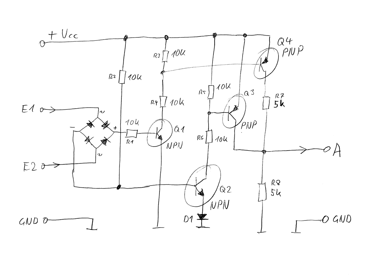

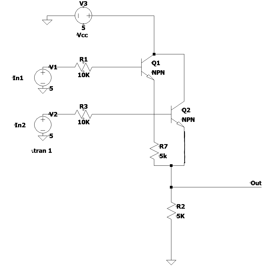

Hallo Forum,
ich verzweifle an folgendem Problem.
Mein IC zum einstellen eines LED Stroms hat einen Adjust Pin, welcher je nach dort angelegter Spannung einen, maximalen Strom herausgibt. (Nur als grobe Information)
Mein Problem:
Ich habe zwei Eingänge. Wenn jeweils nur einer Aktiv ist, soll am Adjust-Pin die etwa halbe mögliche Spannung anliegen. Sollten Beide Eingänge High sein, soll ca. die Volle Spannung am Adjust-Pin anliegen.
Vorzugsweise würde ich das gerne mit einer Transistorschaltung realisieren. Habe viel rumprobiert, aber bin auch keine Lösung gekommen.
Vil. hat ja jemand von Euch eine Idee um mein Problem lösen zu können.
Danke im Vorraus!

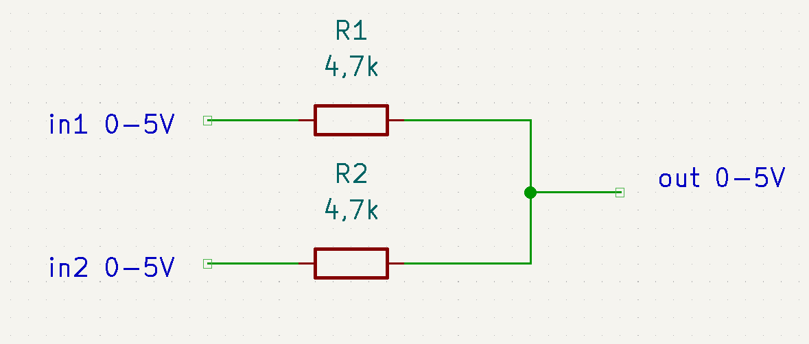

Habe ich anders verstanden. Deine beiden Eingangssignale liegen im Bereich 0 bis 5 Volt, und am Ausgang willst du auch 0 bis 5 Volt (nicht 0 bis 10 Volt) haben.
Ansonsten kannst du einen Operationsverstärker als Addierer beschalten. Das ist billiger, als eine Hand voll Transistoren mit allem drum und dran.

Klingt nach einem Addierer den man simpel über Widerstânde erreichen kann, keine Transistoren kein OpAmp.

#7801170
Wie mehrfach gesagt wurde, addieren geht einfach mit nur 2 Widerständen. Den Bildern nach wird aber eher ein Multiplexer gesucht. Die BJT-Schaltungen addieren einen Fehler von 0,6..0,7V, sind also schlecht geeignet. Man nimmt besser FETs oder ICs (CD4066).
#7801681
Pascal P. schrieb:
Mein Problem: Ich habe zwei Eingänge. Wenn jeweils nur einer Aktiv ist, soll am Adjust-Pin die etwa halbe mögliche Spannung anliegen. Sollten Beide Eingänge High sein, soll ca. die Volle Spannung am Adjust-Pin anliegen. Vorzugsweise würde ich das gerne mit einer Transistorschaltung realisieren.
D1 dient nur dazu, dass Q2 vernünftig sperrt wenn an E1 und/oder E2 ein Low-Signal anliegt.
