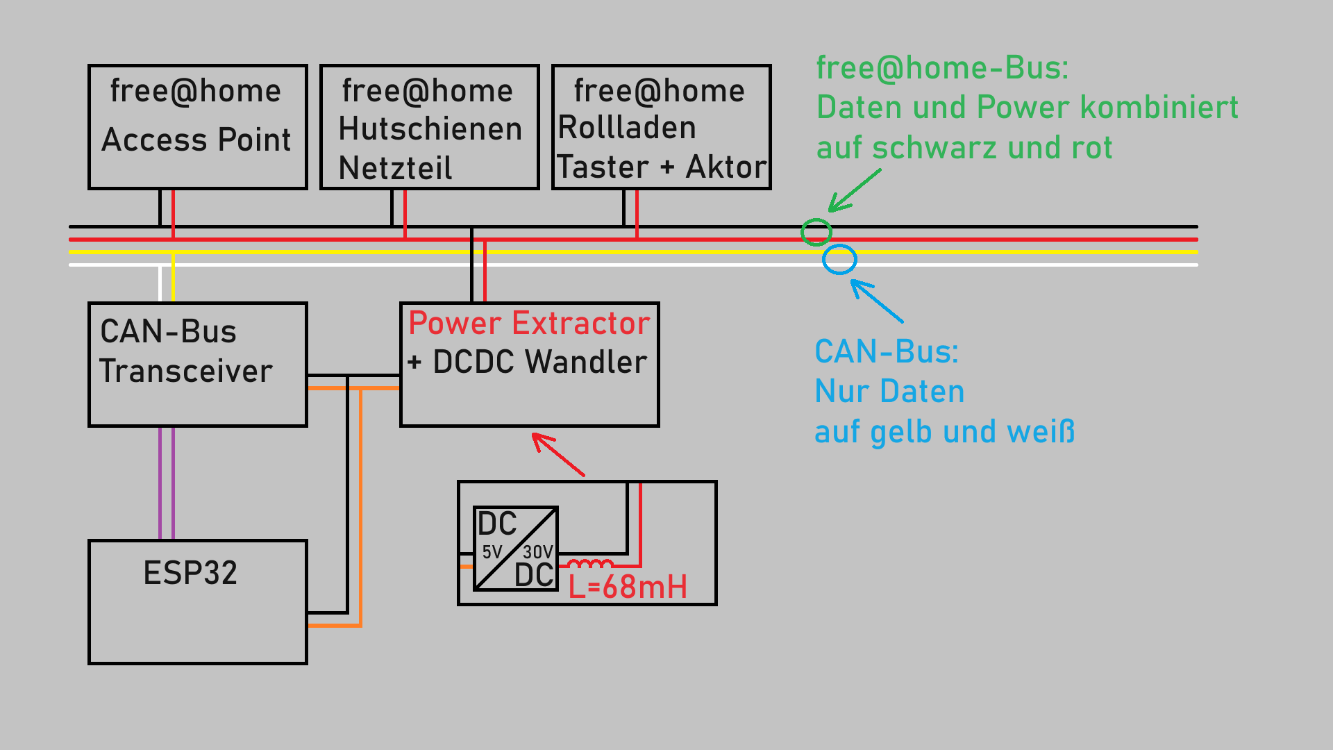

Hallo Zusammen,
aus einem bestehenden free@home-Bus möchte ich gerne Energie zur
Versorgung von ESP32 Boards entnehmen.
Kann ich DC-DC Wandler (mit/ohne Tiefpass) über den Bus speisen ohne
free@home zu stören?
Mehr Informationen:
Das System von Busch und Jäger arbeitet mit 30VDC.
Von den 4 Adern des verlegten Bus-Kabels verwendet der Bus nur 2 Adern,
da Energie und Daten gemeinschaftlich über nur ein Paar übertragen
werden.
An diesem System hängen die Rollläden.
Nun soll das Haus smarter werden.
Dazu sollen ESP32 Boards in Unterputzdosen verbaut werden.
Diese sollen in einem zweiten Bussystem via CAN-Bus*1 mit einem
Raspberry Pi kommunizieren. Die Daten sollen über das verbleibende
Adernpaar übertragen werden.
Zur Versorgung der ESP32 Boards möchte ich DC-DC Wandler verwenden.
Noch mehr Informationen:
Den Strombedarf*2 eines ESP32 Boards schätze ich ganz grob auf 0,2mA.
Auf Wifi, BT, Z-Wave und weitere Busch und Jäger Komponenten soll nach
Möglichkeit verzichtet werden.
Eingänge am ESP32: Lichtschalter, Rollladenschalter, Bewegungsmelder
(via Interrupt). Eventuell auch Temperatur und Luftfeuchtigkeit (Update
nur bei großen Änderungen).
Das Licht soll über Installationsrelais in einem Kleinverteiler, der
auch das Raspberry Pi beherbergt, geschaltet werden. Dies ist möglich da
die Lichtkreise von den Steckdosenkreisen getrennt verlegt wurden.

von H. H. (hhinz)
Stefan R. schrieb:
> Die Frage ist ob ich an den bestehenden free@home-Bus DC-DC Wandler (zum
> speisen der ESP32 Boards) anschließen kann, ohne das der free@home-Bus
> davon gestört wird.
Ja, das geht, aber es muss eine Drossel dazwischen, sonst leidet das
aufmodulierte Signal.

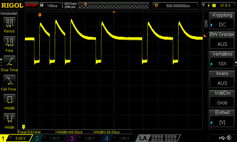

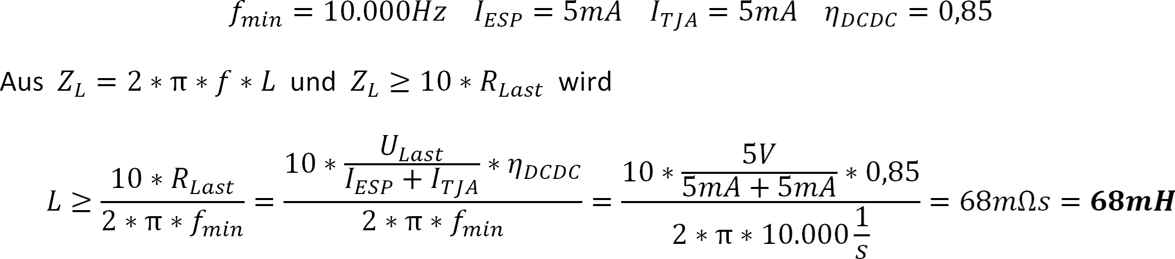

von Stefan R. (stefan103)
Dieser Post enthält keine Frage. Über gefundene Fehler freue ich mich
natürlich.
Die nachfolgende Berechnung der Spule enthält leider viele Annahmen.
Die Frequenz des free@home-Bus konnte ich bisher weder messen noch
nachlesen.
Ich nehme an, dass die Frequenz bei wenigstens 10kHz liegt.
Das ESP32 wird sich im Modem-Sleep, Light-Sleep, oder Deep-Sleep
befinden. Dabei wird es einen Strom zwischen 10µA und 20mA*1 benötigen.
Der TJA1050 CAN bus transceiver benötigt 5mA*2.
Der Wirkungsgrad des DCDC-Wandlers sei angenommen mit 0,85.
L ≥ 68mH (Berechnung anbei)

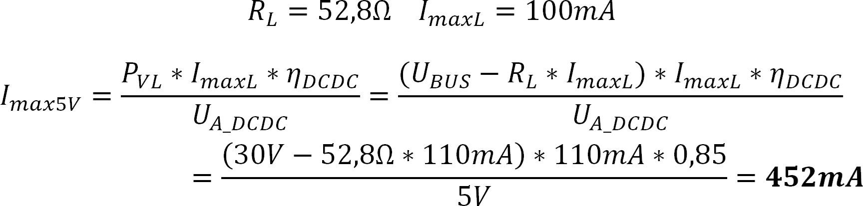

Es folgt die Berechnung des maximalen Stroms der bei 5V genutzt werden
kann. Basierend auf Werten einer konkreten Spule. Diese Induktivität*3
mit 68mH hat 52,8Ω und erlaubt bis zu 110mA.
I_max5V = 452mA (Berechnung anbei)
Dies sollte (mit Pufferkondensator) selbst bei Spitzen immer genügend
Strom für ESP32 und TJA1050 sein. (Zur Erinnerung: Wifi und BT sind
permanent deaktiviert.)

von H. H. (hhinz)
Stefan R. schrieb:
https://www.mouser.de/ProductDetail/Delevan/4590R-686J?qs=M8zUmdy7pClz%252B6Ch2svYwQ%3D%3D
Bei 110mA ist die schon weitgehend in Sättigung. Und mit über 600mW
Verlustleistung wird sie auch ziemlich warm.
H. H. schrieb:
Danke, das ist ein guter Hinweis, dass Sättigung und Temperatur bei
110mA durch die Spule ein Problem werden. Die von mir berechnet 452mA
Maximalstrom bei 5V sollten nicht abgerufen werden.
Mit 10mA bei 5V erwarte ich aktuell (10mA * 5V)/(0,85 * 30V) = 2mA durch
die Spule.
von Stephan (stephan_h623)
> die Spule.
Die 10mA braucht unter Umständen schon alleine der oftmals lausigste
Spannungsregler auf den Dev-Boards.
Deine ursprünglich genannten 0.2mA lassen sich vielleicht mit dem
nackigen ESP im Deep Sleep, ohne PSRAM, Uart-Bridge und sonstige externe
Komponenten erreichen.
Ich würde da eher mit 50mA+ auf der 5V-Schiene mit Datenübertragung
rechnen.
Als erstes solltest du die Frequenz des BJ-Systems klären. 68mH bei 10
Nodes und 10kHz dürften noch grob ok sein. Mehr wäre besser. 100kHz wäre
sehr viel entspannter.
Notwendige Strombelastbarkeit der Induktivitäten hängt auch vom
BJ-System ab. Beim Start, z.B. nach Stromausfall ziehen die ESP evtl.
deutlich mehr Strom. Im Betrieb würden vermutlich 10mA
Strombelastbarkeit für die Nodes auf der 30V-Schiene reichen.
Wenn dem BJ-System kurze Kommunikationsstörungen egal sind muss man
nicht unbedingt auf die max. Stromaufnahme designen. Wenn das System
penibel ist geht's evtl. beim Start schon auf Störung.
Wäre es nicht schlauer auf einen LC-Tiefpass zu wechseln?
Im Vergleich zur reinen Spulen-Variante ist das günstiger, leichter zu
beschaffen und kleiner. Zugleich kann die Temperatur gesenkt, die
Sättigung vermieden und die Strombelastbarkeit erhöht werden.
Meine Annahme zur kleinstmöglichen Frequenz muss ich nach unten
korrigieren. Mit einer vermutlich nahen Verwandtschaft zu KNX mit seinen
9600 Bit/s und einem Pegelwechsel nach spätestens 6 gleichen Bits
(Bit-Stuffing). Gehe ich nun von 9600/6s = 1600Hz aus.
Anmerkung zur Messung der Frequenz: Die Impuls bzw. Pausendauer werde
ich in den kommenden Tagen messen. Jedoch kenne ich damit noch nicht das
Bit-Stuffing von free@home.
Ich nehme an, der Tiefpass muss vor Resonanzkatastrophe geschützt
werden. Daher reduziere ich die Grenzfrequenz um den Faktor 3 auf
1600Hz/3 = 533Hz.
Wenn ich den Kondensator einfach mal auf 1000µF (50V) festlege, ergibt
sich für die Spule 1/((2  π  533Hz)² * 1000µF) = 89µH.
Hier würde ich eine Induktivität wählen die einen Strom um 1A erlaubt.
Da das verbaute BJ Hutschienennetzteil nur 630mA liefert, sollte die
Spule fein raus sein.

Wie versprochen eine Messung vom Busch Jäger Bus free@home inkl. erster
Analyse.
Impulsdauer = 68 µs
Pausendauer = 36 µs
Periodendauer = 104 µs
Übertragungsgeschwindigkeit 9600 Bit/s (= 9600 Baud, wie auch KNX!)
Frequenz maximal = 9600 Baud / 2 = 4800 Hz
Spannender fürs Filtern ist natürlich die minimale Frequenz. Leider weiß
ich von diesem proprietären (und undokumentierten!?) Bus nicht, wie
viele gleiche Bits aufeinanderfolgend übertragen werden dürfen. Ich kann
höchstens die maximale Anzahl aus den von mir aufgenommenen
Oszillogrammen ablesen und daraus die minimale Frequenz ableiten.
Gleichspannungsanteil = 30 VDC (Offset, Energie aus Netzteil)
Wechselspannungsanteil = +/- 7 VAC (Daten)
