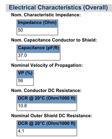

von Harald W. (wilhelms)
Thomas R. schrieb:
> Und Koaxleitungen werden selbstverständlich exakt definiert.
> Auch der DC Widerstand wird angegeben.
Ist da der Querschnitt von Innenleiter und Geflecht etwa gleich?
von H. H. (hhinz)
Harald W. schrieb:
Oder sogar außen deutlich größer.
Anhang ist aus dem Datenblatt eines RG-58 von Belden.

> Nein, dort steht nix von dritter leitung
Ich schrieb nichts von "dritter Leitung". Sondern ein dritter Pol am
Stecker. Und bei dem gezeigten Stecker ist das der Mittelpin.
> dort steht:"Widerstand  Mittelpin gegen Masse"
Ja. Eben. Es wird der Widerstand vom Mittelpin nach Masse gemessen. Und
das ist ein separater Widerstand, der typischerweise im Stecker verbaut
ist.
> und ich sage nochmals: Das koax eines solchen
> netzteil ist UNGEEIGNET als leitung zwischen zb. einem Bleiakku und
> einem verbraucher!
> Nach dem kabel hast du einen spannungsverlust!
Du hast nach jedem Kabel einen Spannungsverlust. Siehe ohmsches
Gesetz. Wenn du einen Widerstand von zB 10k [1] hast, dann hast du das
Kabel schlicht falsch angeschlossen.
[1] https://www.thinkwiki.org/wiki/Power_Connector#Signal_Pin
