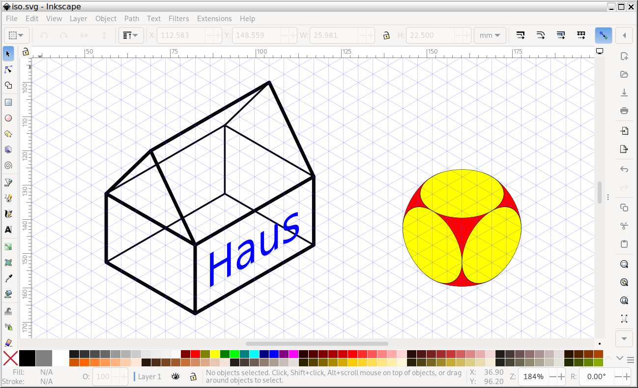

Hallo zusammen, ich bin gerade dabei ein paar Zeichnungen für meine Wasser- und Heizungsinstallation zu erstellen. Hierfür habe ich mir ein paar Isometrievorlagen bei Papersnake herunter geladen und ausgedruckt. Nun hatte ich die Idee, dies in einem CAD-Programm zu erledigen. Da ich mit Eagle ganz gut zurecht komme und auch schon viele Hauspläne damit gezeichnet habe, wollte ich das mal versuchen. Aber ehe ich mir die Arbeit machen einen Layer mit den nötigen Rasterlinien zu erstellen meine Frage: hat jemand eine bessere Idee und/oder gar schon das in Eagle gemacht?

der Hauptaufwand bestand im Anlegen des Isometrie-Rasters. Isometrie deswegen weil ich hier eine bessere Übersicht über die Leitungen und Komponenten besitze. Natürlich habe ich im Vorfeld die Installation auf Papier gezeichnet. Klar, ein Heizungsbauer wird das alles wahrscheinlich im Kopf erstellen. Aber es ist mein erstes Wasser/Heizungsprojekt. Den Innenausbau meines Hauses muss geändert werden und ich muss einige Leitungen kpl. neu legen, da sich die Hauseinführungen jetzt an anderer Stelle befinden. Gastherme, Pufferspeicher, Anschluss für Kaminofen-Wassercassette, Anschluss für Wärmepumpe und für Brauchwasser-Wärmepumpe müssen zusammengeführt werden - incl. aller Regelgruppen udn Sicherheitskreise. Da macht es Sinn alles zu planen und - so mache ich es bei meinen Elektroanlagen - alles vernünftig zu dokumentieren. Den Zeitaufwand hierfür halte ich für nebensächlich, zumal ich mich mit Eagle einigermaßen auskenne. Da sind meine Recherchen für Material und Beratung durch meinen Heizungsbauer aufwändiger. Inkscape habe ich zwar auch aber zu wenig Routine genauso wenig wie mit Turbo-CAD. Bei Interesse kann ich meine Zeichnung hier posten.

Ja, das kann ich verstehen. Wobei das bloße Zeichnen von Linienzügen (ich entnehme dem Beispiel in deinem anderen Thread, dass die Rohrleitungen als solche dargestellt werden sollen) und Texten (für die Beschriftung) in Inkscape nichts ist, was viel Einarbeitung erfordert.
Mir ist Inkscape deswegen in den Sinn gekommen, weil es isometrische Raster nativ unterstützt und du oben schriebst, dass gerade die Erstellung des Rasters in Eagle recht aufwendig ist.
In Inkscape schaltest du das Raster einfach ein. Vorher kannst du noch die Auflösung und ein paar andere Dinge konfigurieren (bspw. dass jede n-te Rasterlinie etwas hervorgehoben wird). Das Raster ist endlos, d.h. es muss nicht manuell erweitert werden, wenn die Zeichnung größer als ursprünglich geplant wird.
Hier ist noch der Link zu deinem Thread im Elektronikkompendium, damit nicht alles doppelt durchgekaut werden muss:
https://www.elektronik-kompendium.de/forum/forum_entry.php?id=323508
