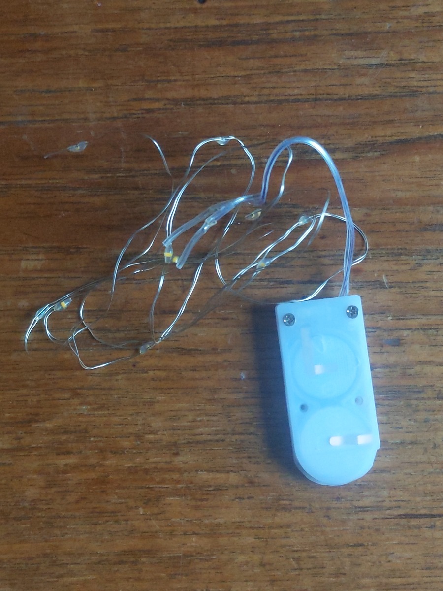

Also meine (geschenkt bekommene) billige Lichterkette leuchtet aus den
CR2320 glatt 1 Abend. Spart den Timer.
