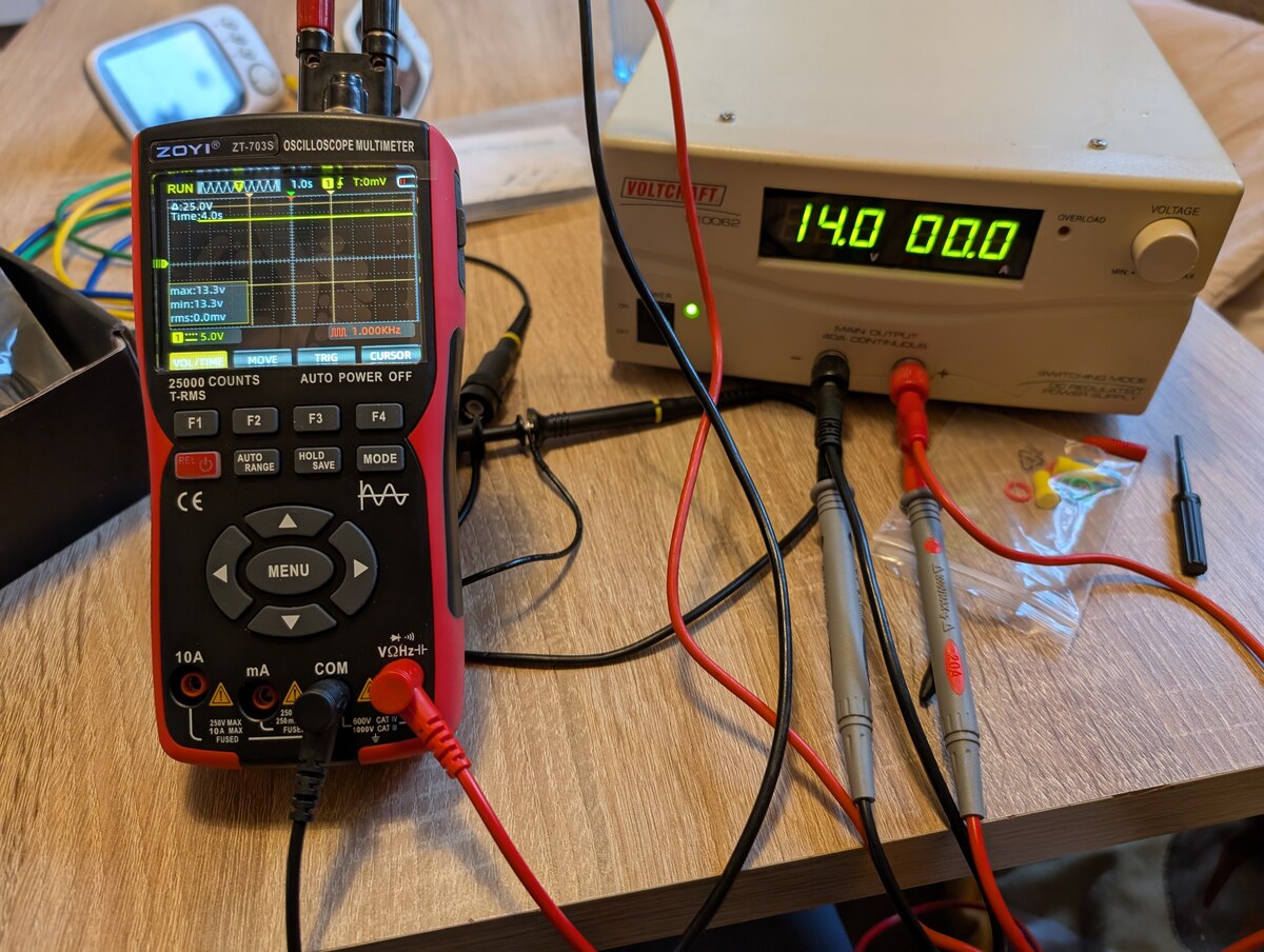

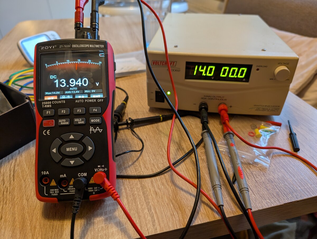

ich bin neu hier. Habe mich angemeldet weil ich eine Frage habe. Ich habe mir ein zoyi zt-703s und das Multimeter ist sehr genau zeigt 13,940 Volt. Beim Oszilloskop hab ich aber eine deutlich Abweichung mit 13,3 Volt. Kann man das was einstellen ? Oder ist das so normal ?

Ok danke für die Antwort. Hatte schon rumgespielt aber hat sich nichts genommen von der Genauigkeit. Bei 5v Labornetzteil wären es 4,8 am Oszilloskop. Hab immer angenommen das dass Oszilloskop genauer ist als das Multimeter. Wenn man am Auto was beurteilt ist ja Genauigkeit schon wichtig.

Das Oszilloskop ist in erster Linie (sehr viel) schneller, als ein Multimeter, weil Letzteres eben viel mehr Zeit für die Messung hat. Wenn du bei der Geschwindigkeit auch Genauigkeit haben willst, bist du bei den billigen Geräten an der ganz falschen Stelle.
Gerade beim Auto sind die paar Prozent Abweichung auch nicht dramatisch.

Ein Oszi ist in erster Linie dazu da, eine Signalform, bzw. Signalverlauf zu erkennen. Sehr genaue Spannungswerte sind da eher sekundär.
Wer auch dort sehr genaue Werte (meint) zu brauchen, muss halt reichlich tiefer in die Tasche greifen. Und je nach Frequenz läuft es auch dort wieder aus dem Ruder.

Ein Multimeter ist langsam. Darf es auch sein. Damit gibt es auch die Möglichkeit, eine konstanten(!) Wert sehr genau zu bestimmen. 5, 6 oder gar 8 Dezimalstellen sind so kein Problem.

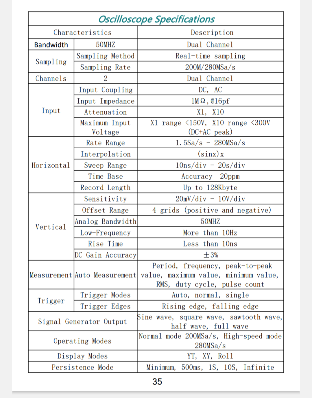

Ein Oszilloskop muss schnell sein. Hier liegt der Fokus auf der Darstellung zeitveränderlicher(!) Abläufe. Dafür hast Du hier aber oft auch nur 8 Bit Auflösung, d.h. etwa 2einhalb Dezimalstellen. Jedes weitere Bit an Auflösung ist sehr teuer.
Das sind also unterschiedliche Zielsetzungen und unterschiedliche Messverfahren.

Ich meinte eher, die 14V mit 2V/div (das passt ja noch) zu messen.
Der gesamte Messbereich wird mit 8 Bit Auflösung abgetastet, wenn es einigermassen genau werden soll, sollte man also nicht nur einen Teil davon nutzen.

Für Spannungsmessungen nimmt man ein Multimeter, für die Beurteilung der Signalqualität ein Oszilloskop. Dein Kombigerät dürfte da schon passen.

Bin eben kfz Meister und kein Elektriker Oszilloskop ist in der Werkstatt immer noch nicht gut vertreten. Hab eben nur in meiner Logik gedacht... Multimeter sehr genau dann bestimmt Oszilloskop auch. Ist ja nicht so dramatisch und wenn es immer so ist ist ja OK. Wollte mit dem Multiteil nur für mal schnell was Messen nehmen. Hab wenn ich was länger vorhabe noch ein picoscope. Auf dem PC ist die Ansicht dann doch deutlich größer. Aber wie es immer so ist alles rauskrammen hat man dann doch immer nicht so Lust. Schnell mal mit dem Multimeter zum beurteilen fand ich gut als Idee. Also auf die Voltzahlen da nicht so vertrauen.

Wie kommst du darauf, dass "13.940 V" der genaue Wert ist? Hat dir dein Chinese das gesagt?
Es gab schon analoge Oszilloskope, die im Verleich mit anderen analogen Oszilloskopen genau waren. Bei denen lagen die Abweichungen im Y, T und X unter 1 %. Manches laesst/liess sich eben nur mit einem Oszilloskop messen.
Wenn ein digitales Oszi so weit abliegt, wurde wohl bei der Fertigung geschlampt. Und ob dein Multimeter genaue(re) Werte anzeigt, weisst du eigentlich auch nicht.

Kommt auf die Investition an. Es gibt 14 Bit Oszilloskope. Die gehen über jedes MM leicht drüber.

Ich würde zur Behebung des Problems einfach das Oszi und das MM kalibrieren (lassen). In der Regel gibt es bei beiden Einstelloptionen mit Potis. Braucht dann nur eine Spannungsreferenz.
Die Sache ist allerdings die, dass beim Umschalten des Vorteilers am Oszi irgendwelche R-R-Kombis wirken, die man nicht beinflussen kann. Die sind bei einfachen Geräten halt sehr ungenau.

Habe das Multimeter an einem "Elektriker Tisch verglichen wo man wie am Labor Netzteil dir Spannung einstellen kann. Hat genau gepasst. Sowie am Auto die ausgelesen Spannung hat auch gepasst und am Labornetzteil. Daher halte ich das MM für genau.

Und wie genau sind Deine Referenzen? Hat irgendwas davon einen gültigen Kalibrierschein?
