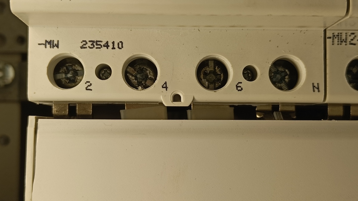

ich soll nun einen Moeller FI tauschen, allerdings sind die Schrauben an der Seite der Sammelschiene so angeknallt dass ich zwei davon nicht mehr aufbekomme weil diese schon derartig "abgenudelt" dass ich nun keinen Halt mehr finde.
Ist schon mal jemand vor einem ähnlichen Problem gestanden und wie hat er dies gelöst?
Grund ist weil ich neben dem Moeller FI anstelle eines 3+1LS einen FI/LS einbauen wollte und dazu die Sammelschiene lösen müsste.
Danke euch !

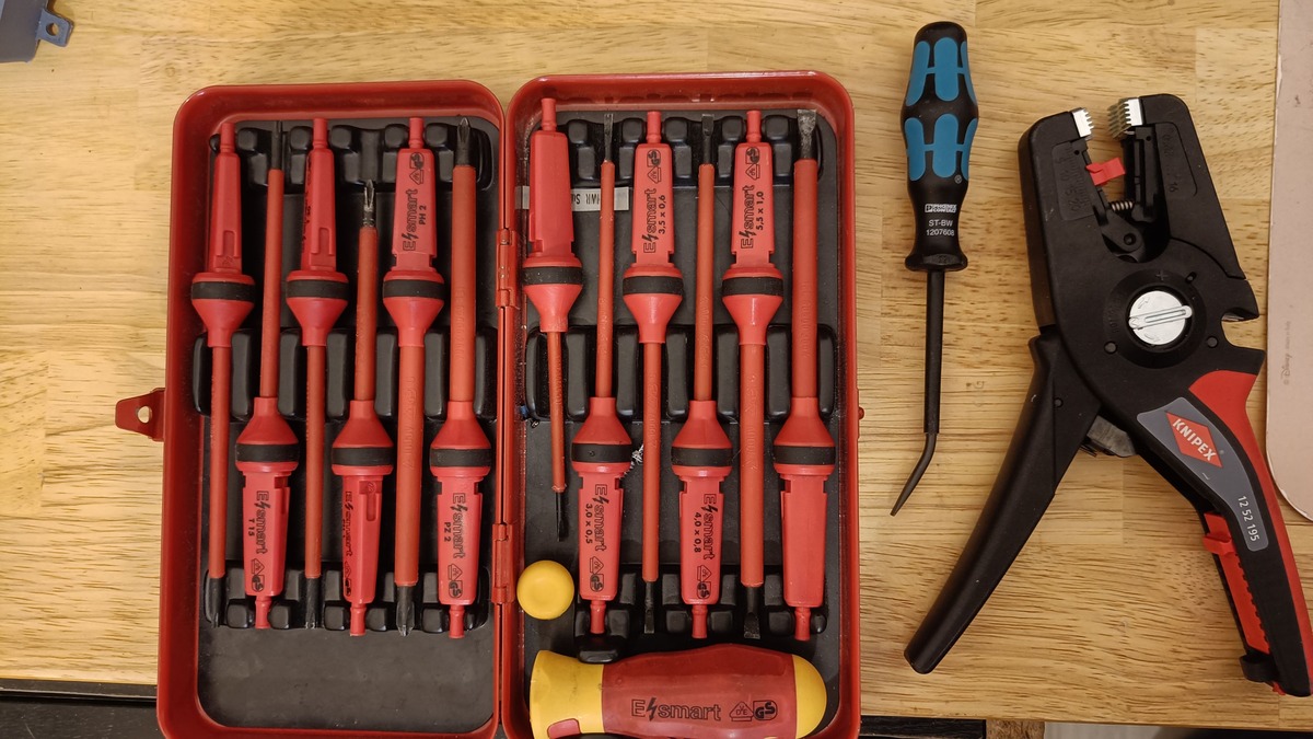

Alles los drehen, was lösbar ist und den Kram erstmal von der Schiene nehmen.
Ggf. die Teile an den zwei festen Schrauben und die Sammelschiene ersetzen oder in der Werkstatt im Schraubstock nochmals in ruhe versuchen, oder auf dem Boden, sodass man mit mehr Druck arbeiten kann. Es kann auch passieren dass die ganze Schraubklemme dabei ausbricht, aber Automaten etc.. kosten ja nun auch nicht die Welt... dann lieber ersetzen...
Ich würde auch im SiKa nicht bohren. Der richtige Schraubendreher hilft ungemein:
Beitrag "Re: Fi Schalter tauschen - Schraube(n) defekt"
übrigens auch beim wieder fest machen, sollte man nur den nutzen, gehört in jedes Elektro Werkzeugsortiment, wie auch Aderendhülsen etc...
Ich nutze seit Jahren das Wera Big Pack und kann das absolut empfehlen:
https://www.amazon.de/Wera-Kraftform-Schraubendreher-14-teilig-05105631001

Rainer D. schrieb:
Leider auch nur solange die Schrauben noch neu sind!
Ist nicht gesagt, der Schlitzbereich kann noch greifen, mit viel Druck kann das noch gehen - zumal man nicht vergessen darf, dass beim Einbau wieder das gleiche Problem entstehen kann und auch hier in jedem Fall die Schrauben richtig angezogen sein müssen, das geht eigentlich nur mit dem passenden Schraubendreher. Es ist so oder so IMMER sinnvoll sich das richtige Werkzeug für die anstehenden Arbeiten zuzulegen...
Alles andere ist immer Gurkenkram!
https://products.wera.de/de/schraubendreher_kraftform_plus__serie_100_vde_kraftform_big_pack_100_vde.html
OP #7801721
Tja - um mal manches gerade zu rücken. Ich bin gelernter Radio & Fernsehmechaniker - ein Beruf welchen es denke ich heutzutage in dieser Form nicht mehr gibt. Aber ich habe auf jeden Fall von der Materie und vom Drumherum gelernt.
Wie gesagt - auch habe gerne passendes Werkzeug - den PlusMinus (PZS bzw. SL/PZ) kannte ich in der Tat nur im Unterbewusstsein. So einer wird nun besorgt.
Ums genau zu sagen. Es handelt sich um den Verteilerschrank im Keller. Die "Grundverteilung" (Überspannungsschutz, Zähler, FIs, etc.) wurden vom Elektriker gemacht, der Rest von mir und dann abgenommen.
Der betroffene FI ist also Elektrikersache. Aber darum gehts eigentlich nicht.
Beiliegend auch noch das Bild vom FI. Betroffen sind die beiden linken Schrauben.
#7801766
Die sehen ja nun noch garnicht soooo dramatisch aus.

Zuweilen lassen sich problematische Schrauben auch mit einem Drehschlagschrauber mit Bit-Aufnahme und dem passenden Bit leichter öffnen.

Ich wollte neben! dem FI einen LS gegen einen FI/LS tauschen und muss dazu natürlich die Phasenschiene am FI öffnen. Nachdem die Schrauben am FI im Eimer sind werde ich diesen auch gleich tauschen (außer mit dem PZS lässt sich das noch vernünftig schrauben).

Und nur ein breiter Schlitzschraubendreher geht nicht?
Ich hätte einen in der passenden Breite. Rutsche aber raus. Werde also bei den Versuchen mit dem PZS sowie dem Schlagschrauber bleiben.
Und wenns nicht geht kann man ja zum Glück die Phasenschiene in Einzelteile zerlegen.
