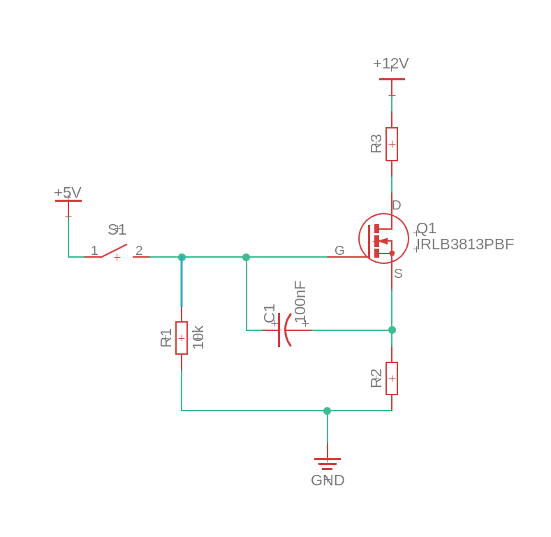

Hallo Zusammen,
Ich möchte gerne via Arduino und einem MOSFET als Schalter einen Summer
einschalten, welcher bei 12V ca 21mA zieht.
In irgendeiner Schaltung im Internet (leider mal wieder nicht die Quelle
gemerkt) hab ich einen 100nF Kondensator zwischen Gate und Source
gesehen. Wofür ist der?
Meine Schaltung:
R1: pulldown fürs Gate
R2: Strombegrenzung „für die Last/LED“
R3: Die Last/Summer
C1: besagter 100nF Kondensator
Q1: mein MOSFET: IRLB3813PBF
S1: Schalter/Arduino Pin
Vielen Dank schonmal und hoffentlich hab ich mich nicht ganz Laienhaft
ausgedrückt

Das soll hier wohl für einen sanften Ankauf sorgen. Brauchst du
wahrscheinlich nicht.
von Jens G. (jensig)
Eher für billige Entstörung des Gates.
Für Sanftanlauf fehlt ja der R in Reihe in der Gateleitung.

von Arduino F. (Firma: Gast) (arduinof)
Nee, den Job übernimmt R2
R2 dient als Gegenkopplung bzw. als Strombegrenzung.
C1 macht so den Sanftanlauf.
von Rainer W. (rawi)
Für sinnvollen ESD-Schutz fehlt ein Widerstand zwischen Taster und
Gate/C1
von Mike J. (linuxmint_user)
Wenn du die 12V Spannung an die Schaltung gibst, dann ist es so dass das
Gate durch die parasitäre Kapazität des MosFETs (glaub <1nF) nach high
gezogen wird und der MosFET ganz kurz an geht. Mit einer größeren
Kapazität zwischen Gate und Source hält man das Gate auf low während man
die Spannung dem System zuführt.
von Manfred P. (pruckelfred)
Jou!
Leider mit beliebigen Toleranzen und für seine Anwendung störend. C1 weg
und R2 Null Ohm. R3 ist der Lüfter und bekommt noch seine antiparallele
(Angst-)Diode.
Jens G. schrieb:
> Nimm doch einfach einen NPN wie BC546 mit 1...10k Basisvorwiderstand ...
Das wäre eine sinnvolle Alternative, falls man nicht zufällig eine große
Menge IRLB3813 herumliegen hat. Mit 2k2 an der Basis hat er jeden
beliebigen NPN ab BC107 zuverlässig gesättigt.
von Veit D. (devil-elec)
C1 sorgt mit R1 + R2 zusätzlich für ein noch sanfteres ausschalten.
Vielleicht war die Idee mit dem C1 eine Art Entsprellung damit der
Mosfet nicht wild zuckt. Vermutungen über Vermutungen. ;-)

von Enrico E. (pussy_brauser)
Philjamin schrieb:
> Dann werde ich ihn wohl nicht einbauen.
Nicht nur C1 weglassen, sondern auch R2 weglassen! Sonst fällt an ihm
beim Hochfahren des Lüfters womöglich eine zu hohe Spannung ab
(Stromanstieg durch Anfahrdrehmoment) und dann bleibt von der 5V
Gatespannung nicht mehr genug übrig, um das Gate voll durchzuschalten
und der Mosfet durchläuft den langen beschwerlichen Weg des linearen
Betriebs.
von Axel S. (a-za-z0-9)
Frag da, wo du die "Schaltung" gesehen hast.
Von hier aus sieht das unsinnig aus. Weder C1 noch R2 erscheinen
sinnvoll. Und nebenbei bemerkt, ein MOSFET der gut 100A schalten könnte,
ist totaler Overkill für
> einen Summer ... welcher bei 12V ca 21mA zieht.
Außerdem gibt es auch Arduinos, die mit 3.3V laufen. Deren
Ausgangsspannung reicht dann theoretisch nicht, um den MOSFET
durchzuschalten. In der Praxis wird es doch klappen, eben weil du so
einen Winzstrom schalten willst.
Was ich mir vorstellen könnte ist, daß R2 und C1 parasitäre Elemente
in der Schaltung darstellen sollen. C1 wäre dann die Gate-Kapazität des
MOSFET und R2 der Widerstand (eigentlich Impedanz, weil mit induktiver
Komponente) des Drain-Anschlusses. Aber dann sind es natürlich keine
realen Bauteile und müßten auch nicht bestückt werden.

von Gerald B. (gerald_b)
Das ist eine Frickellösung, die in Einzelfällen sinvoll sein kann. Man
sollte allerdings Vor- und Nachteile kennen.
Der Linearbetrieb, um z.B. eine Glühlampe oder LED soft einzuschalten,
funktionert bei geringen Leistungen recht gut, sobald die Leistungen
etwas größer werden, wird durch den linaren Betrieb im FET ordentlich
Verlutleistung generiert. Dafür muß er auch ausgelegt sein.
Ich habe das mal bei einer Sensortaste gemacht, wo der MOSFET ohne C als
Antenne für eine Netzhalbwelle wirkte.
