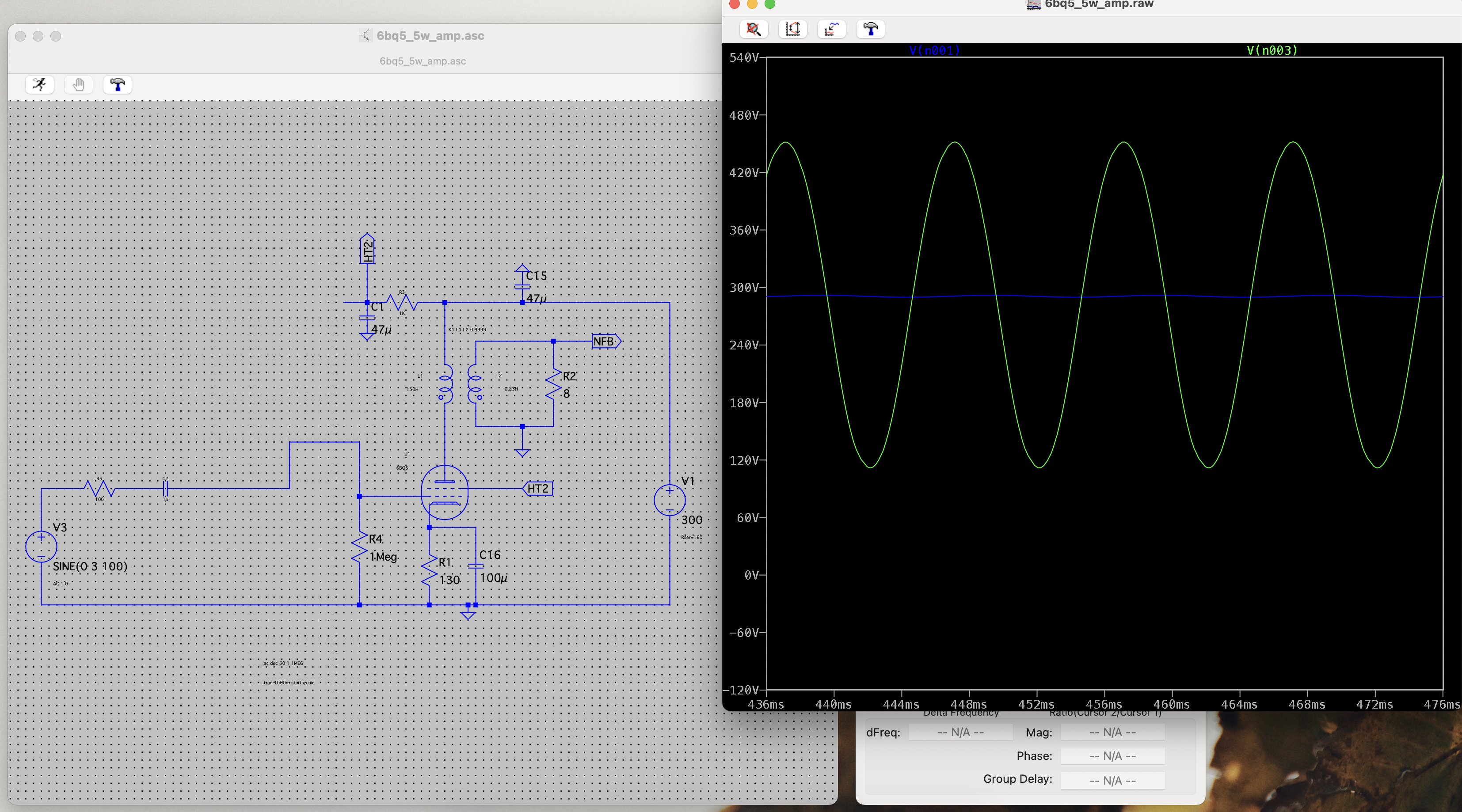

In der Zeit zwischen den Jahren hat man mal Zeit für die ein oder andere
interessante Frage. Ich wollte für einen Bekannten eine kleine einfache
Eintakt-A stufe mit der EL 84 entwerfen und die Betriebsmodi Pentode und
Triode vergleichen. Ziel war es, ein WAV-File einzuspeisen und wieder zu
exportieren um sich das auch mal anzuhören. Aufgefallen ist mir nun
folgendes:
Die Spannung am Knoten zwischen Anode und Ausgangsübertrager steigt z.T.
deutlich über die Versorgungsspannung an. Gehört das so?  Damit
überschreite ich ja in den Scheitelpunkten deutlich die zulässige
Anodenspannung. Ich hab evtl grade irgendwo einen Denkfehler. Ohne
Übertrager mit einem Anodenwiderstand passiert das natürlich nicht. Vllt
ist auch ein Fehler im (bereits abgespeckten) Modell.

von Bernhard (bernhard_123)
Ja.
An der Trafowicklung muss schließlich Wechselspannung anliegen.
> Damit überschreite ich ja in den Scheitelpunkten deutlich die
> zulässige Anodenspannung.
Nein.
EL84: Ua max = 550 V
Ja.
von Peter D. (peda)
Ja.
Der Trafo wirkt als Drosselspule, d.h. im Arbeitspunkt fällt nur wenig
Spannung daran ab. Steuert man das Gitter negativ an, sinkt der
Anodenstrom und an der Drossel steigt die Spannung, da diese ja den
Strom gleich halten will. Lt. Datenblatt sind bis 550V zulässig.
Man sollte deshalb Röhrenendstufen nie ohne Lastwiderstand betreiben.
Dann hat man quasi eine Teslaspule und es funkt ordentlich in der Röhre
und im Trafo.
von Christoph K. (christoph_k314)
Bernhard schrieb:
> Ja.
An der Stelle war ich Gedanklich zu sehr in der Vorstufe
hängengeblieben. Dort hat man ja einfach eine Kathodenschaltung mit
ohm'schen Arbeitswiderstand. Man stellt dann ja in der Regel einen
Arbeitspunkt so ein, dass der Mittelwert der Anodenspannung ca. mittig
im sinnvollen Aussteuerbereich liegt. Da kommt man prinzipbedingt ja nur
max. bis zur Rail (Ia=0)
Es ist also so, dass die Spannungsüberhöhung durch den verringerten
Stromfluss durch die Endröhre entsteht. Was bestimmt denn die Amplitude?
Die Röhre ist ja theoretisch eine Stromquelle. Sie arbeitet dann mit
einer Induktiven Last, aber nicht nur einer Spule sondern einem Trafo.
Sprich die Primärseite sieht ja auch noch die Last auf der
Sekundärseite. Mit Trafos hatte ich nie viel zu tun - hier steige ich
langsam aus.
Wie kann ich denn die Last an der Anode beschreiben? Irgendwie ist es ja
eine Kombination aus Lpri, Rpri, Cpri und die Sekundärseite inklusive
der angeschlossenen Last oder?

von Peter D. (peda)
> langsam aus.
Man kann für solche Anwendungen den Trafo als quasi ideal ansehen und
muß da nicht oberpingelig dran rumrechnen. Z.B. eine Übersetzung 10:1
transformiert die Impedanz um 100:1.
Also die Lautsprecherimpedanz auf die Primärseite umrechnen, den
Ausgangswiderstand der Röhre parallel und schon kann man den
Spannungshub je Stromänderung ausrechnen.
Man sieht dann auch schön, wie die Triodenschaltung mächtig an der
entnehmbaren Leistung knabbert.
Peter D. hat ja schon geschrieben, wie man die Lautsprecherimpedanz auf
die Primärseite, also an die Anode, umrechnet.
Dazu parallel liegt die Induktivität der Primärwicklung des Übertragers
und  die Ausgangsimpedanz der Röhre. Die ist nicht ganz eine
Stromquelle.
Wenn man jetzt den Lautsprecher abklemmt, liegen an der Anode fast nur
noch die Induktivität des Übertragers und die Ausgangsimpedanz der Röhre
als dämpfendes Bauteil. Dann kann die Spannung tatsächlich sehr hoch
werden.
Wenn man simuliert, kann man noch die Serienwiderstände der beiden
Wicklungen dazu fügen, die kann man ja leicht messen.
Die Parallelwiderstände und -kapazitäten wirken nur bei hohen
Frequenzen, die kann man auch nur mit hohen Frequenzen messen. Das ist

von Mark S. (voltwide)
Das ist nun keine Überraschung sondern liegt in der Natur einer
induktiven Ausgangslast. Im Gegenteil: Das muss so!
Gemeint habe ich natürlich die Momentanspannung

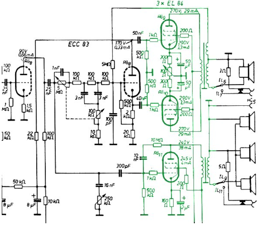

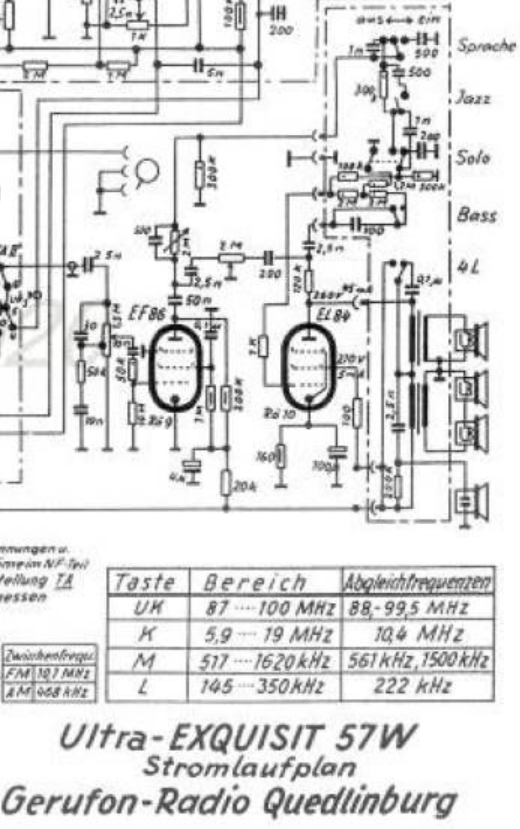

> Ein solches Radio ist mir bisher noch nicht über den Weg gelaufen
Getrennte Trafos:
Gerufon Ultra Exquisit 57W
Getrennte Endstufen:
Stern Radio Rochlitz Beethoven 2
Der wurde auch als Einschub für den RFT Regietisch gefertigt.
Viele VEBs hatten ja früher in den Speisesälen regelmäßig
Tanzveranstaltungen durchgeführt und sich dafür aufwendige ELA-Anlagen
angeschafft.
Achja und in der Fernsehtruhe Clivia war er auch.
Ich habe beide Geräte länger benutzt. Klanglich und vom Empfang her
recht gut, aber eben nur mono.
Die vollständigen Schaltpläne gibts bei Elektrotanya.
