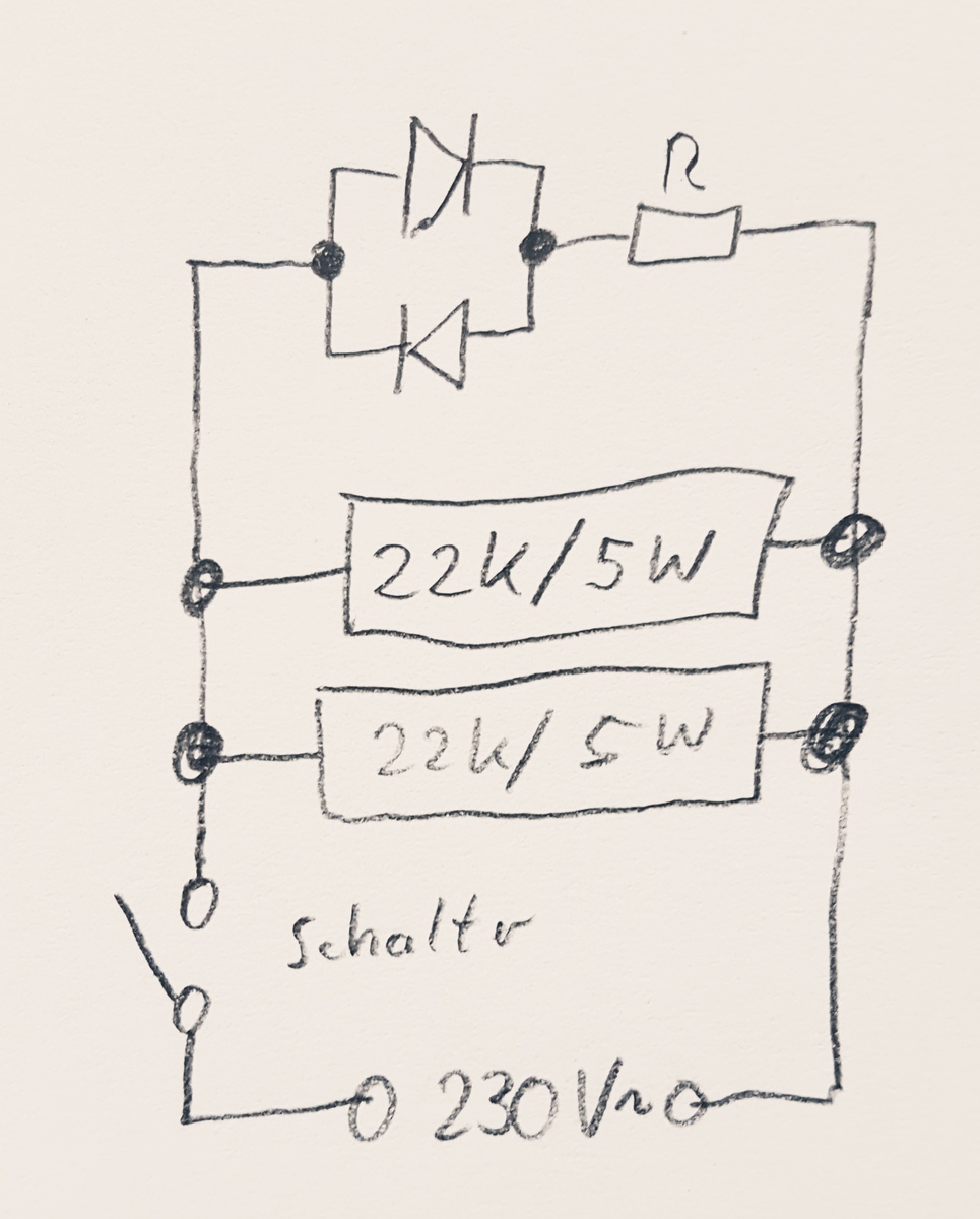

Der Lichterbogen hat 7 LED-"Kerzen" und einen offenbar einpoligen Schalter im Anschlusskabel. Trotz ausgeschaltetem Schalter leuchten die LEDs schwach, wenn der Stecker so in der Steckdose steckt, dass N geschaltet wird. Wird dagegen die Phase geschaltet, ist alles aus. Das ist bei mehreren Exemplaren so, verkauft von einem großen europäischen Kaufhaus. Made in China.
Wie habe ich mir das vorzustellen? Kriecht da der Strom wegen zu geringer Leiterbahnabstände auf das Gehäuse -> Fensterbank -> Erde? Oder wird da jeweils ein Kondensator umgeladen mit dem Gehäuse als "Masse"?

#7801969
Otto K. schrieb:
Wenn du dieses lästige Phänomen unterdrücken willst, dann schalte doch einfach zwei dicke 22k / 5 Watt Widerstände parallel zur Lichterkette.
Auf so eine dusselige Idee kommt außer Dir niemand, 5 Watt für nichts zu verbraten.
Harald W. schrieb:
Meist reichen auch zwei wesentlich "dünnere" mit z.B. 100kOhm. Am besten verschiedene Werte ausprobieren. Andererseits kann das geringe Leuchten auch gut als "Nachtlicht" benutzt werden.
Die Ursache sind parasitäre Kapazitäten, was im Forum nicht nur einmal diskutiert wurde. Als Gegenmaßnahme nimmt man einen Kondensator parallel zur Last. Das muß ein X2-Typ sein, bei den bekannten Versendern meist als (Funk-)Entstörkondensator bezeichnet.
