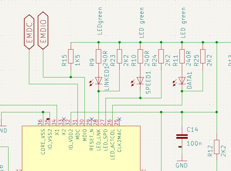

Jedenfalls möchte ich für ein Projekt gerne ein PCB bzw eine Schaltung
mit nem STM32F407 und nem DP83848i entwerfen. Habe alles soweit schonmal
mit Breakoutboards von Waveshare und ST getestet. Ist natürlich keine
sonderlich kompakte und schöne Lösung. Also würde ich mir gerne selber

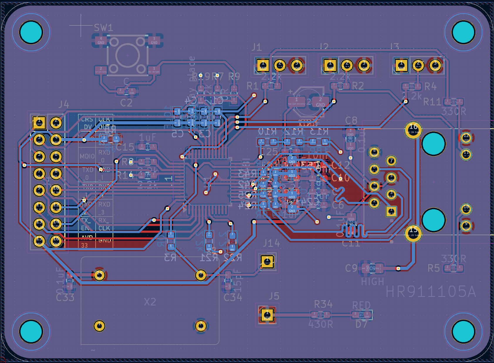

ein Board designen. Um Fehler auszuschließen und etwas Erfahrung zu
sammeln, habe ich erstmal nur ein seperates Board nur mit dem DP8384I in
KiCad designed. Dann kann ich ja schonmal sehen, was wie läuft, etc.
Ich habe mir ein paar Dinge im Internet zu den "design-rules"
durchgelesen, bin mir aber sicher, dass das Board noch weit davon weg

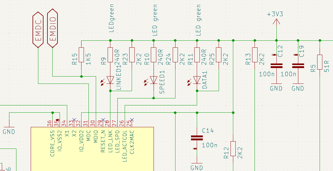

ist gut zu sein. Die Schmeatic ist auch im Anhang. Evtl. lassen sich ja
auch hier Fehler finden. Empfiehlt es sich die  AN_EN(LED_ACT/COL), AN_1
(LED_SPEED), AN_0 (LED_LINK) Pins manuell auf dem PCB-high zu "strippen"
oder reichen die internen Pull-Up Widerstände aus?
Was kann ich noch verbessern? Welche Artikel sind ggf. gut noch zu
studieren?
Oder macht es in dieser Form für Personen, die nicht direkt aus dem Fach
kommen mehr Sinn, nur mit Breakoutboards etwas zu entwickeln (auch wenn
es unschöner ist) oder mit den Boards von ST, die Ethernet intgriert
haben?
Danke im Voraus und schonmal ein ein frohes neues Jahr.

Du hast da wohl eine zweilagige Leiterplatte gewählt. Mit 4 Lagen kannst
Du weniger Fehler machen. Da nimmst Du eine durchgehende GND-Lage, auf
der wirklich gar nichts anderes als Ground ist, und die andere Innenlage
nimmst Du für 3.3V. Kostet zwar mehr, aber so teuer ist das ganze jetzt
auch nicht mehr.
> auch nicht mehr.
Ja, 4 Layer ist einfacher, Du sparst Dir viel Zeit fürs Layout und hast
weniger Risiken dass es Probleme durch schlechtes Layout gibt.
Wenn Du unter 5x5 cm Platinengröße bleibst kosten 2 Layer und 4 Layer
bei JLCPCB das selbe (=2 US$). Also für kleine Platinen eine einfache
Entscheidung.
Was mir sonst noch auffällt:
Der X2 Oszillator für die 50 MHz sieht mir gigantisch groß aus. Ist der
wirklich so groß? Ich hätte da eher 3.2x2.5mm oder so erwartet.
Sieh kleine Widerstände auf allen Signalleitungen zum Mikrocontroller
vor, z.B. 27 oder 33 Ohm. Stichwort Serienterminierung. Wenn Du die
nicht brauchst kannst Du immer noch 0 Ohm bestücken.
Wie macht der Mikrocontroller einen Reset des PHY? In dem Bereich hab
ich in der Praxis schon öfters Probleme mit fremden Designs gehabt. Sieh
dafür lieber eine Möglichkeit mit dedizierter Resetleitung vor. Du
willst nicht bei jedem Anschalten den Taster drücken...
Evtl. noch verstärkter ESD- und Überspannungsschutz. Einfach ein z.B.
IP4220CZ6F zwischen DP83848 und Magjack.
Lass noch mehr Abstand zwischen dem GND der Schaltung und dem Schirm des
Magjack. Bei nem kommerziellen Gerät müsstest Du da durch Surge-Tests
etc. durch und das wird mit dem kleinen Abstand schwer. Du willst da ein
paar Millimeter haben, dann bist Du auf der sicheren Seite.
von Uwe B. (Firma: TU Darmstadt) (uwebonnes)
Warum nicht ersteinmal ein Aufsteckboard auf ein STM32 Nucleo mit ETH?
Und hinter der Ferritperle direkt am AVDD Pin wuerde ich auch (einen)
Entkoppelkondesator(en) empfehlen.

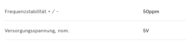

Ich befürchte, dass er da einen 5V-Oszillator im DIL14 genommen hat. Die
gehen natürlich nicht.

von Hendrik K. (hendrik2021)
ja ich hab son riesen cmos oszillator genutzt, das war der einzige, den
ich gefunden habe den man händisch löten kann.
Aber wie ich bei z.B dem Breakout Board von Waveshare gesehen habe, kann
man auch einfach die 4-Pads etwas größer machen - wenn die nicht sogar
schon im Standart Footprint so sind.
Den Oszi sollte man, soweit ich es weiß mit 5V oder 3.3V VDD betreiben
können. Die Amplitude sollte dann 0.9*VDD bzw 0.1*VDD sein. Das passt
doch, oder?
von Frank K. (fchk)
> doch, oder?
So lange wie Du nicht den EXAKTEN Typ hier veröffentlichst, kann man das
nicht sagen. Üblicherweise sind Oszillatoren in dieser Bauform reine
5V-Typen.
Der hier sollte passen:
https://abracon.com/datasheets/ASEDV.pdf
https://www.digikey.de/de/products/detail/abracon-llc/ASEDV-50-000MHZ-LR-T3/16370771
Hallo, so sieht meine Schaltung mit dem DP83848 aus.
Ist eine Kopie von Microchip PIC32MX Starter Kit.
Alle 3 LEDs sind angeschlossen und parallel jeweils dazu ein Widerstand,
der beim Einschalten der Versorgungsspannung die Konfiguration einließt.

die Led*s sind in deinem Fall aber nicht am RJ45 Jack oder wie?
von Dirk F. (dirkf)
Nee, auf der Leiterplatte

https://de.farnell.com/qantek-technology-corporation/qx14t50b50-00000b50tt/oszillator-50mhz-20-8mmx13-2mm/dp/2508732?srsltid=AfmBOor0ve0xtYBWfjfTYUEbAYgPgXE381Vy-VDqm5gnHe4gXxMHRbB8
> im Datenblatt steht, dass der auch mit VDD - 3.3V läuft. Auch wenn das
> Datenblatt sehr bescheiden ausfällt.
Nein. Das Datenblatt ist sowohl für das 3.3V-Modell als auch für das
5.0V-Modell. Du erkennst das am Part Numbering Guide.
Das 3.3V-Modell wäre QX14T33B50.00000B50TT.
Meine Empfehlung wäre ein modernen SMD-Oszillator zu nehmen, nicht so ne
Dampflok. Verlöten dann mit Heißluft oder mit etwas vergrößerten Pads.
Ja, so wie du es geschrieben hast. Habe ich es dann auch vor - also
vergrößerte Pads. :-)
Lesen sollte man können:
"Versorgungsspannung, nom. 5V"
Außerdem: "Frequenzstabilität ±50ppm"
Das ist am Rande des Erlaubten. Es gibt genügend Teile mit ±25ppm, die
nur die Hälfte kosten.
https://de.farnell.com/abracon/ase-50-000mhz-lr-t/oszillator-quarz-50mhz-smd/dp/2101315
