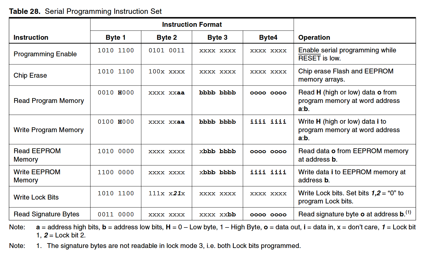

Also lt. Datenblatt sind 7 Anschlüsse nötig.

von Peter D. (peda)
Mirko schrieb:
> Die Fuse-Settings kann ich nicht abrufen.
Auch da hilft wieder das Datenblatt weiter.
Für ISP gibt es diese Funktion nicht.

Ach super, danke, d.h. die Fuse Settings sind auf "default" und man kann
daran nichts ändern.
Damit bin ich dann eigentlich auch schon zufrieden. Danke für die Hilfe!
von Hmmm (hmmm)
Nein, das heisst es nicht.
Du kannst per ISP die Fuses schreiben, aber nicht den aktuellen Stand
auslesen.
