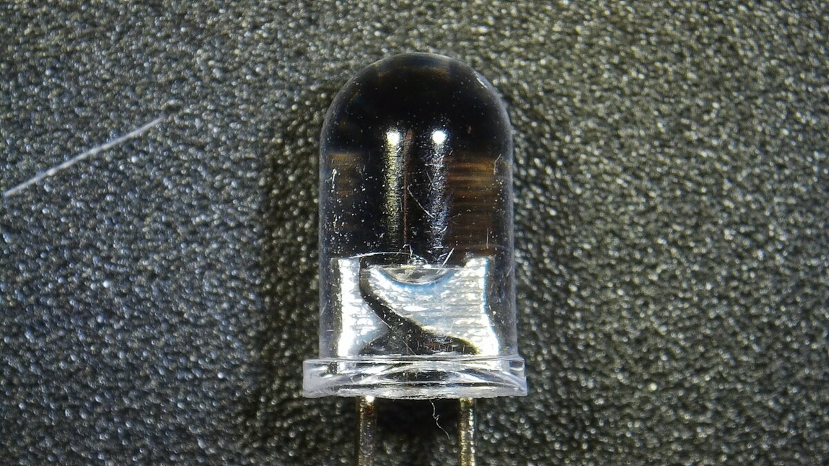

ich habe hier ein Bauteil, das ich selbst als Fototransistor beschriftet habe. Jetzt bin ich mir aber nicht mehr ganz so sicher, vor allen Dingen, weil ich auch nicht mehr weiß, woher es stammt. Eine Bauteilbezeichnung habe ich auch nicht.
1.) Ich kann an den beiden Anschlüssen in keine Richtung eine Spannung messen, auch dann nicht, wenn ich das Bauteil mit einer UV-Taschenlampe beleuchte.
2.) Bei der Widerstandsmessung in der einen Richtung ändert sich der Widerstand zwischen mehreren 100 kOhm (dunkel) und einigen 10 Ohm (hell). In der anderen Richtung zwischen OL (dunkel) und stark schwankend einigen 10 kOhm (hell).
3.) Beim Diodentest bekomme ich in der einen Richtung nur OL, egal bei welcher Beleuchtung, in der anderen Richtung bekommen OL im Dunkel und <0,1 V im Hellen.
Aufgrund von Pkt. 1 und 2 würde ich weiter auf einen Fototransistor tippen. Was meint Ihr?
