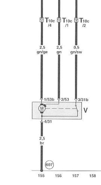

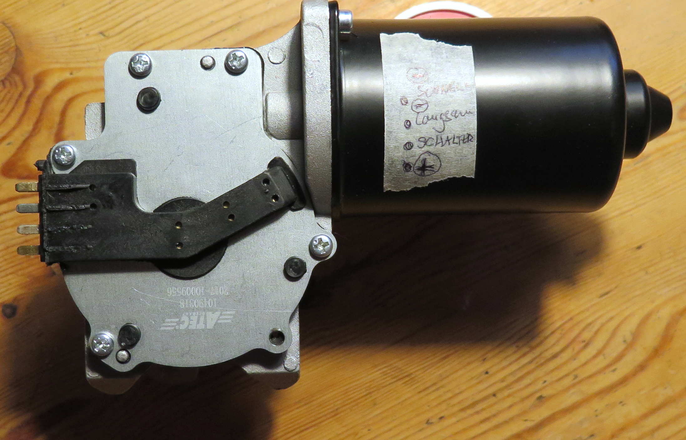

Guten Tag,liebe Leute, ich habe bei Youtube von "JSK / Japan" ein Video gesehen, in dem dieser eine normale Hand-Bügelsäge für Metall mit einem Motor automatisiert, sowas gibt es auch in größerem Maßstab kommerziell. Als Antrieb sollte sich auch ein Scheibenwischermotor eignen, so einen habe ich mal neu gekauft.
Der Motor hat 4 Anschlüsse. Wenn ich den Deckel zum Getriebe abschraube, sehe ich, dass ein Kontakt ein Schaltkontakt ist - wohl für die Ruhelage der Wischerarme, ich vermute aber, dass zusätzlich im schwarzem Plastik auf dem Deckel noch Halbleiter untergebracht sind, die die reduzierte Geschwindigkeit erzeugen, auch sehe ich im Strom - spannungabhängig - sehr große kurzzeitige Unterbrechungen, egal auf welcher Tempostufe.
Eigentlich wollte ich den Motor ohne dieses Klimbin ansteuern, und das Tempo nur über die Analogspannung regeln.

Danke für die schneLlen Antworten! Also es werden nur 2 Kontakte unter dem Deckel übergeben, kann es sein das das Gehäuse Masse übergibt? Ist Motor für VW von früher
Was wir häufig sägen ist: Ovalrohr aus Eisen, Wandstärke 2mm, 15 mm x 30 mm Querschnitt Vierkantrohr aus 2 mm Stahl, 70 x 70 mm, Querschnitt Alu-Boschprofil 30 x 60 Querschnitt Nut 8 und Schrauben kürzen bis M8
Dafür sollte es doch mit 40 Watt gehen, wenn ich die obere und untere Flächen unter 45° schräg schneide ?
Gruß Basti
Kann sein, dass das Gehäuse zusätzlich an Minus liegt.
Hab ich gesehen.
"Früher" bestanden die Heckklappen und Frontscheibenbereiche noch aus Stahl der immer gut "auf Masse" lag. Da war es durchaus üblich die Masse/Minus über das Gehäuse zuzuführen.

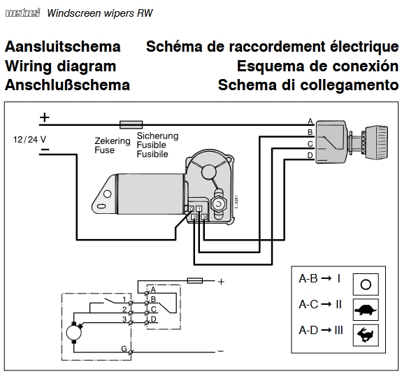

Aber du zeigt einen Motor mit 4 Anschlüssen? Da würde keiner "fehlen"?
Im Anhang ein anderes Schaltbeispiel das vielleicht besser verständlich ist?
OP
Wulf D. schrieb:
Das ist auch gut so: ca ab Golf 5, also seit über 20 Jahren, werden immer mehr LIN-Motore (Vernetzung) eingesetzt. Betrifft neben Scheibenwischern auch Kraftstoffpumpen u.ä.
Der Schalter hat zwei separate Kontakte, Minus liegt an Gehäuse. Kann es sein, das 24-Volt Scheibenwischer für größere Scheiben mehr Watt haben, oder laufen die nicht durch, 360 Grad?

Basti schrieb:
Wulf D. schrieb:
Werde aus deinen Fragen auf mein Zitat nicht schlau.
  • Thomas hatte dir eine plausible Kontaktbelegung gepostet, die zu deinem Wischer passen müsste, oder siehst du das anders? Bekommst du damit den Motor zum Laufen?
  • Für größere Scheiben (LKW) werden mit Sicherheit auch stärkere Motore eingesetzt. Wäre doch logisch, oder?
  • Die alten Scheibenwischermotore laufen 360° durch. Ausschlag und Endposition wird durch eine Getriebemechanik festgelegt. Die von mir angesprochenen LIN-Motore werden über ein (Software-) Protokoll auf der LIN-Leitung gesteuert, d.h. Geschwindigkeit und Endpositionen sind damit flexibel. Aber sowas bekommt man nicht mal eben zum Laufen.
