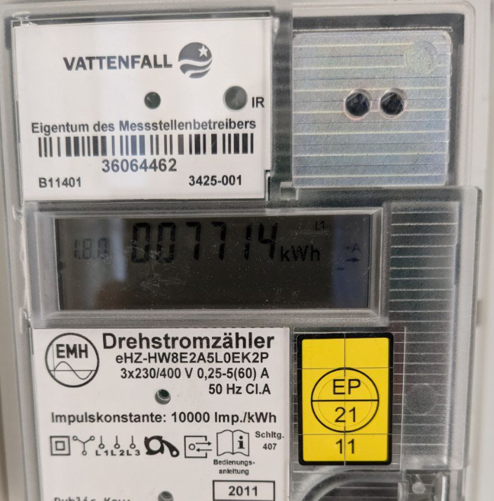

Liebe alle,
mein Stromzähler im Garten sieht so aus wie auf dem Foto, und lt. Beschriftung sollten 10000 Impulse pro kWh generiert werden.
Wenn ich mit der Handykamera draufschaue und meinen Wasserkocher oder Heizlüfter einschalte (je 2kW), sehe ich die rechte IR-LED auch blinken, aber nur ca. jede Sekunde, sogar etwas langsamer. Das würde ja bedeuten, dass es in der Stunde 3600 Impulse werden, und das wären ja nur 0,36kWh statt 2kWh - wo liegt der Denkfehler?

Ach nicht? wie denn dann? :-)
Also wenn ich die besagten Geräte ausschalte, dann blibkt die LED auch nicht, oder nur ganz selten (dann läuft nur die Smart-Home-Zentrale - wenig Verbrauch)
und was ist dann mit der Beschriftung (10000imp./kWh) gemeint?

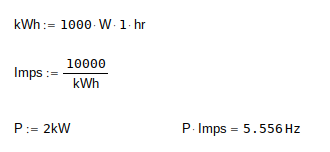

Es kann auch nochwas ganz anderes sein, also ja - zu SML werde ich mich belesen. Auf meinem Foto sieht man mehrerer runde öffnungen - evtl. gibt es ja oben in der Mitte eine LED, die so blinkt (mit gut 5Hz) - und ich habe wie selbstverständlich nur auf die falsche rechts geguckt.. :-) Mal sehen

Hallo Rainer, hast du das Datenblatt des EMH-Zählers? Wenn es so ist wie mit den NORAX-Geräten hier im Südwesten, dann kannst du das Gerät so einstellen, daß es den aktuellen Verbrauch anzeigt. Voraussetzung: du bekommst vom Eigentümer auf Anfrage die vierstellige PIN zugeschickt, mit der beim Zähler diese Funktion aktiviert wird. Hinweis: bei Kleinverbrauchern ist diese Anzeigeart dauernd, bei Zählern für Großverbraucher muss das mit der PIN jedesmal neu aktiviert werden. Da diese meist öffentlich zugänglich sind, ist das ganz sinnvoll. Ich glaube, das mit der blinkenden IR-LED ist nicht weiter hilfreich :-(

Peinlich! Ich habe jetzt mal eine Betriebsanleitung für den Zähler gesucht und gefunden.
  1. ich hab wirklich auf die falsche LED geschaut, die in der Mitte wär's gewesen..
  2. die Impulse dort sind nur 2ms breit - das sieht man mit dem Auge wohl nicht mehr unbedingt.
Aber da kann ich ja sehr schön mit einem kleinen Controller und IR-Empfänger mitzählen, ohne Protokolle zu interpretieren. Danke an alle!
