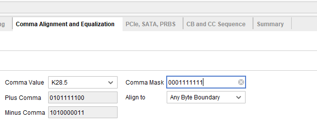

von Gustl B. (-gb-)
Und es geht fragend weiter:
1.
Beim Comma Alignment habe ich eine Comma Mask. Als Default steht da
0001111111 drinnen. Bedeutet das, dass für die Commaerkennung nur die
Bits angeguckt werden, die dort in der Maske gesetzt sind? Sprich wenn
jetzt hier die 7 Bits matchen, dann sagt die Commaerkennung, dass da ein
Comma vorhanden ist. Warum sind da nur 7 Bits der Default wenn bei 8b10b
doch 10 Bits ein Wort ergeben?

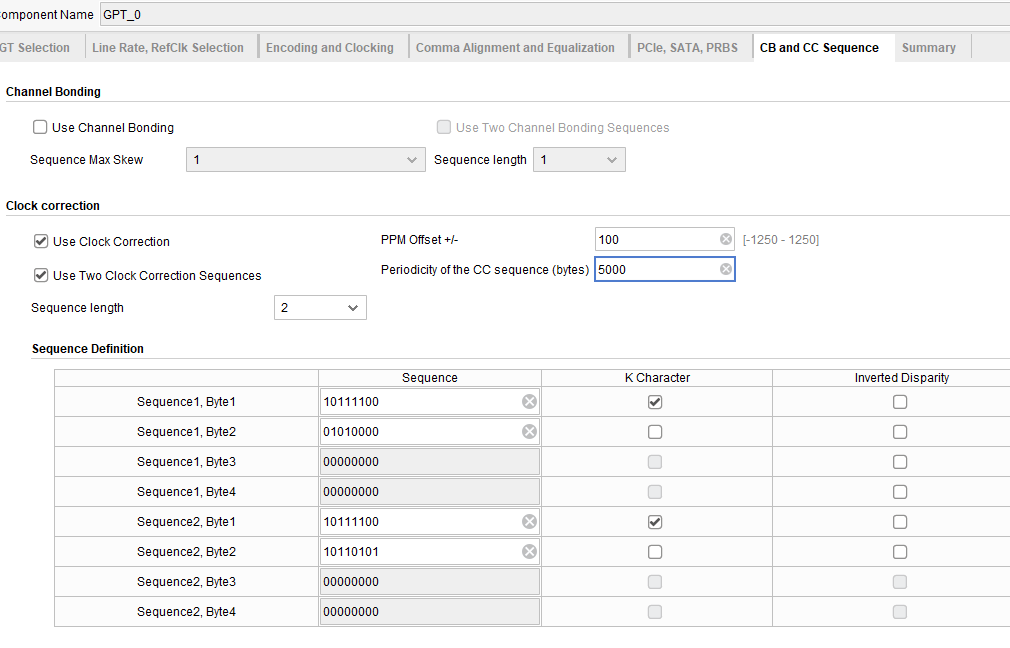

2.
Bei der Clock correction gibt es eine Sequenz die man einstellen kann
und eine Periodicity of the CC sequence die als Default bei 5000 steht.
Was bedeutet das?
Muss ich genau alle 5000 Bytes die definierte Sequenz einfügen?

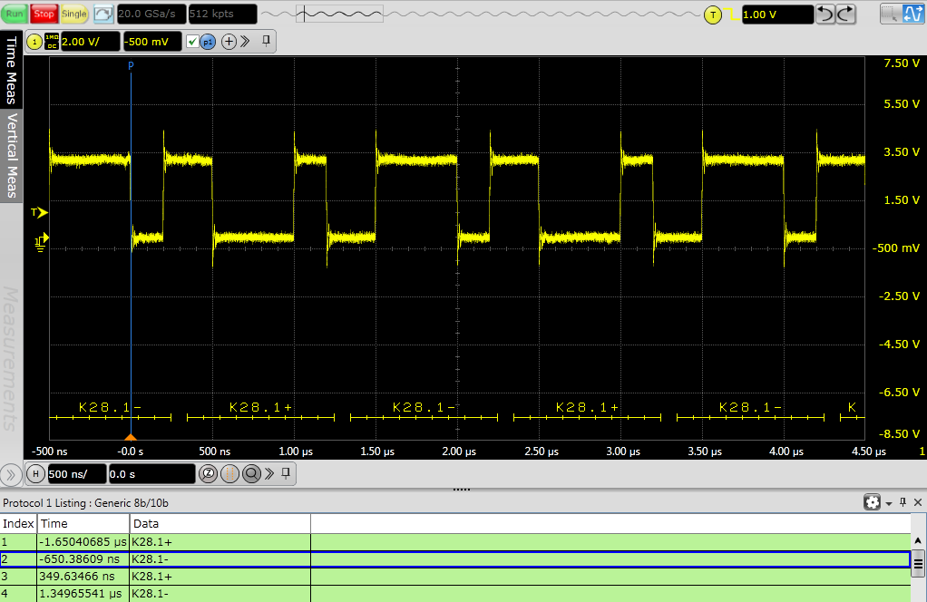

von Rick D. (rickdangerus)
Gustl B. schrieb:
> Ich weiß nur nicht ob das für das Training Sinn macht dauerhaft nur den
> einen K-Code zu schicken. Eigentlich ja, weil so das Word-Alignment
> funktioniert.
Ich bin mir da nicht so sicher. Für die PLL wäre es vmtl. günstig auch
mal was anderes zu schicken, da beim K28.5 keine 'schnellen' Bits dabei
sind (linker Teil im Bild).
von Gustl B. (gustl_b)
0011111010 und 1100000101
Ups, ich dachte gerade mein 8B10b-Coder wäre kaputt, aber das
dargestellte Symbol ist K28.1 und nicht K28.5
Dann müsste es bei Dir ja fürs Alignment passen.
Genau. K28.5 ist wie ich das sehe das einzige Wort das tatsächlich
eindeutig ist. Egal wie man die Bits schiebt.
Aktuell läuft der Link gut, muss noch untersuchen wieso. Und dann den
Xilinx IP schön verpacken in eine Komponente mit ordentlichem
(FIFO)Interface.
