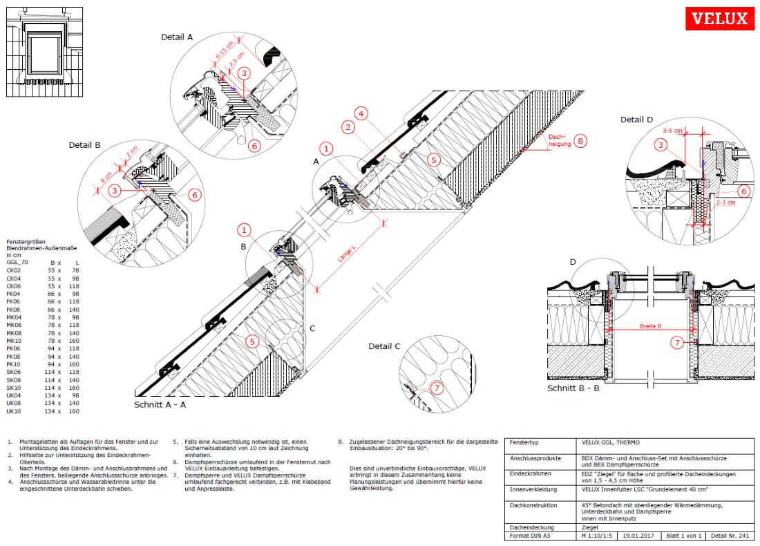

von Thomas R. (thomasr)
Hört sich nach dem üblichen Einbaufehler an: die Wand unter dem Fenster
wurde womöglich nicht senkrecht zum Rahmen hochgeführt (richtig) sondern
ein "Kasten" ums Fenster gebaut?
Mit dem Kasten kann die aufsteigende Warmluft die Feuchte nicht
"mitnehmen" und es bildet sich eine "tote Zone" im unteren Bereich mit
starkem Kondenswasserausfall. Das wäre ein ganz klarer Baufehler!

Vom TO kommt ja nichts mehr, also toter thread? Ich vermute nach wie vor
den typischen Einbaufehler der vom Bauherren zu beseitigen wäre. In
seinem Fall ggf. auch von der Eigentümergemeinschaft. Werden Dachfenster
nach Vorschrift eingebaut kann es nur in Ausnahmefällen (Badezimmer,
extrem feuchte Luft >>60%rH.) zu einer Kondensation kommen weil ständig
Luft an der Scheibe vorbei strömte. Und das ist auch die einzig
sinnvolle Lösung falls ein korrekter Einbau nachträglich nicht mehr
hergestellt werden kann/soll/darf.
Einen/zwei kleine (PC)Lüfter am unteren Ende der Scheibe. Natürlich
würde auch ein Heizdraht die Luft so erwärmen daß sie "aus der toten
Ecke" heraus entlang der Scheibe nach oben wandert. Das ist nur
energetisch viel aufwändiger.

Michael B. schrieb:
> Da heutige Scheiben bloss eingeclipst sind, ist ein Austausch einfach.
Kann ich echt einfach ne neue Scheibe kaufen und ins Fenster einbauen?
Hat Velux einfach kack Scheiben und gute mit gleicher Stärke? Oder wie
geht das?
Schau mal oben auf dem Fensterflügel nach dem Typenschild.

von Bruno V. (bruno_v)
> geht das?
Ich habe mein altes Velux-Dachfenster mal komplett überholt.
Bei einem Wand-Fenster brauchst Du 10 Minuten von innen: 4 Profilkanten
raus, alte Scheibe raus, neue reinklotzen (=mit Klötzen die Winkeligkeit
und Lage einstellen) und Profile wieder rein.
Ein Dachfenster ist ein ganz andere Hausnummer, weil es von außen
richtig dicht sein muss. Da wird meist ein Dichtungssatz und ggf. auch
ein Schraubensatz fällig. Und natürlich muss die alte Scheibe zuerst
raus, um sie sehr genau zu vermessen.
Andererseits bekommt Du zu Velux-Fenster alle Daten auch nach Jahren,
solange Du den Typ am Typenschild eindeutig entziffern kannst. Das
reicht dem Glaser Vor-Ort meist (der die Scheiben natürlich auch nicht
fertigt, sondern nach Maß kommen lässt).
