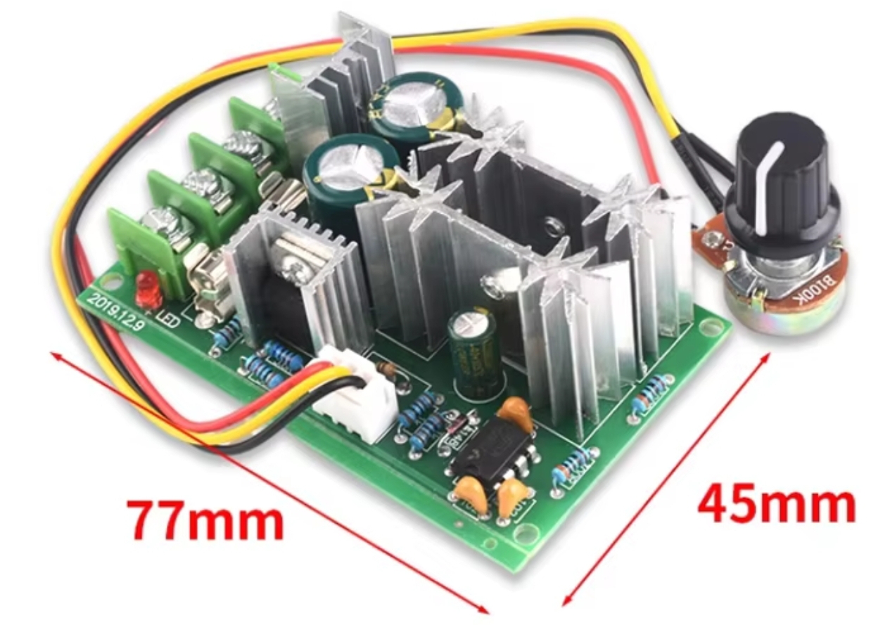

Ist es möglich den PWM Regler aus dem Anhang für einen Sanftanlauf
umzubauen, z.B. über eine Kondensator Ladekurve anstatt mit dem Poti?

von Jörg (jofe23)
Die Schaltung auf dem Board hat nur eine Diode, keine zwei. Ich muss mal
schauen ob ich den Stromlaufplan gezeichnet bekomme, schaffe ich aber
heute nicht mehr.
Jörg schrieb:
> Ich muss mal
> heute nicht mehr.
Verlinke entweder das Aliexpress Angebot oder mach Fotos von senkrecht
oben und unten.

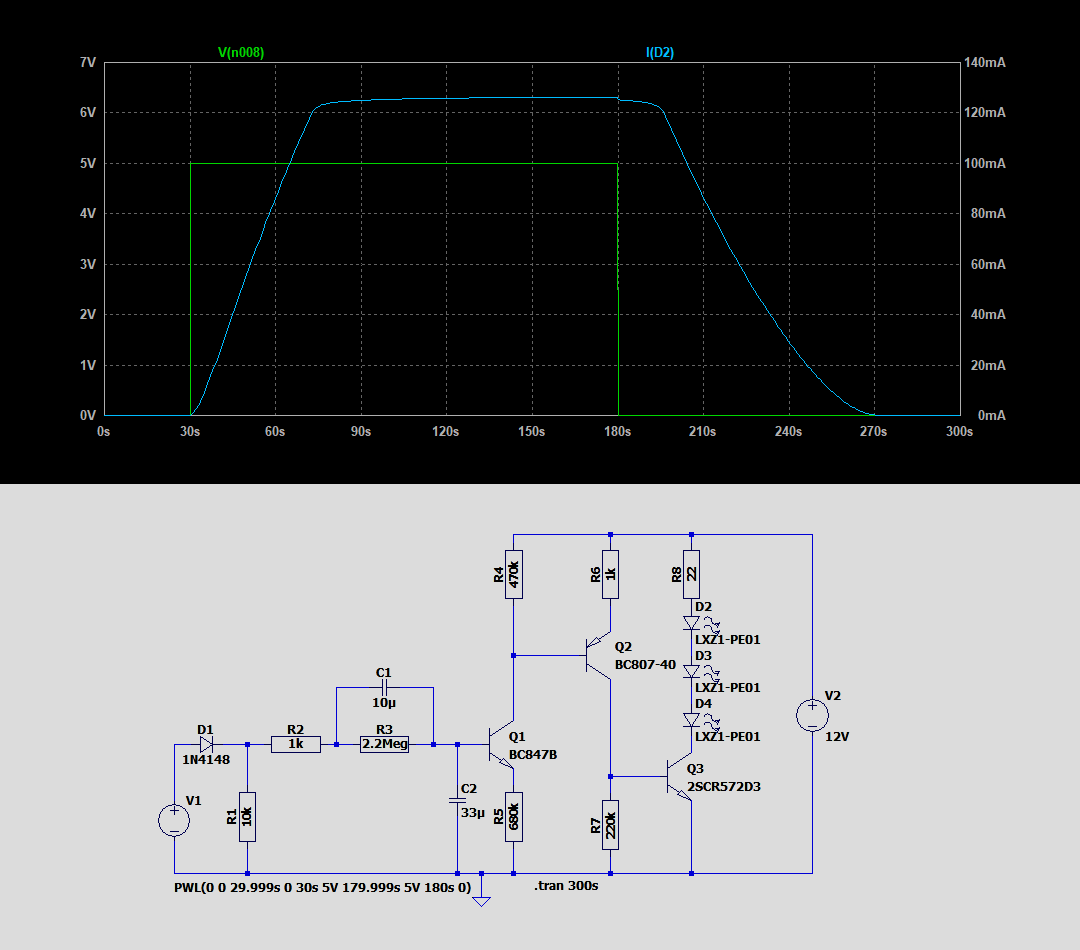

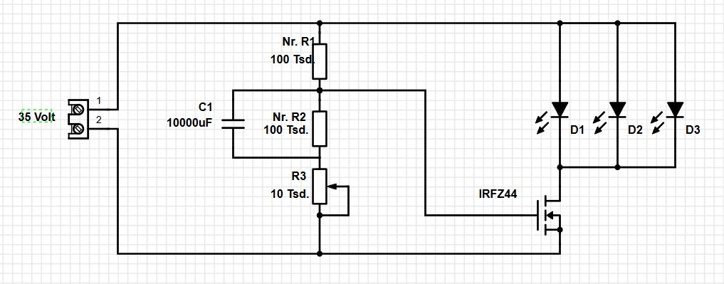

von Jörg (jofe23)
Danke zu dem Hinweis wegen dem Meanwell Netzteil. Ich betreibe es
allerdings nicht als KSQ sondern ich habe die Spannung auf die
Betriebsspannung der LED´s begrenzt. Den Strom habe ich nur
sicherhaltshalber auf max zulässigen Strom der LED´s begrenzt. Ich habe
den Betrieb bewusst nicht per Strom begrenzt da ich alle LED´s parallel
betreibe. Sollte mal eine ausfallen, dann würden die anderen LED´s zu
viel Strom abbekommen.
Da ich wenig Ahnung habe musste ich etwas experimentieren bis es
funktioniert.
Da nach dem Einschalten die LED´s sehr lange dunkel geblieben sind bis
die Ladekurve des C hoch genug war um den FET ansteuern, habe ich noch
das Poti hinzugefügt. Damit kann ich es so justieren, das die LED fast
direkt nach dem Einschalten von dunkel immer heller werden.
Und beim schlagartigen Abschalten geraten die Fische nicht aus dem
Gleichgewicht? Falls doch, ist es sinnvoll, den Widerstand 'Nr. R1'
schaltbar zu machen. Öffnet man ihn, wird das Licht auch wieder sanft
runtergefahren.
Übrigens: man schreibt dann einfach nur R1 und z.B. 100 kOhm, nicht 100
Tsd.
von Jörg (jofe23)
Ich habe keine Programm zum erstellen der Zeichnung gehabt, musste mir
da online extra was suchen und da hat es das automatisch so geschrieben.
Bin wie gesagt nicht vom Fach.
