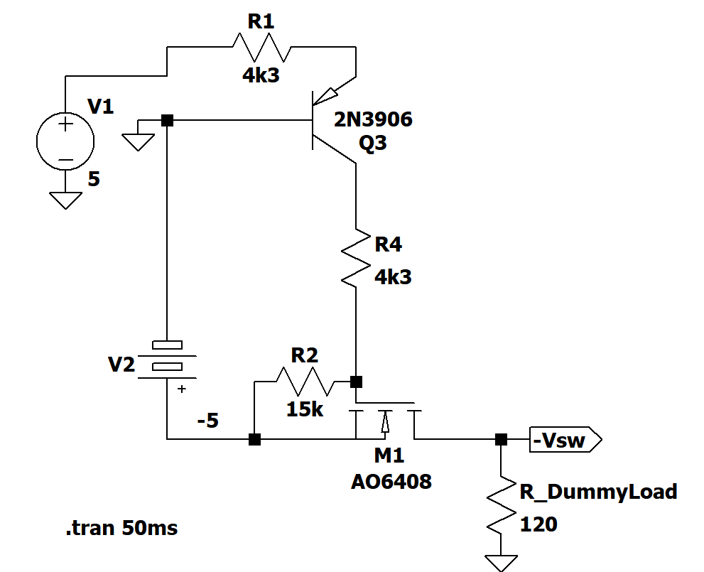

ich habe schon seit längerer Zeit nach einer Schaltung gesucht, die eine
negative Spannung schalten kann. Jetzt habe ich endlich eine passende
Schaltung gefunden und ein wenig damit experimentiert. Leider verstehe
ich jedoch nicht genau, wie der PNP-Transistor in dieser Schaltung
funktioniert.
Könnte mir jemand freundlicherweise erklären, wie der PNP-Transistor in
diesem Fall arbeitet? Ich wäre sehr dankbar für jede Hilfe oder
Hinweise!
Vielen Dank im Voraus!

Ahmed schrieb:
> Leider verstehe ich jedoch nicht genau, wie der PNP-Transistor in dieser
> Schaltung funktioniert.
Ich kann in dieser Schaltung nicht erkennen, was da wie womit geschaltet
werden soll. Ich vermute: die V1 soll mal 0V (--> M1 ausgeschaltet) und
mal 5V (--> M1 eingeschaltet) haben.
> wie der PNP-Transistor in dieser Schaltung funktioniert.
Wenn V1 5V hat, dann fließt durch den R1 fließt ein Strom von
(5V-Ube)/4k3 = 4,3V/4k3 = 1mA. Dieser Strom fließt weiter zum R4 und
zieht den in Richtung +5V. Ergebnis: der Mosfet M1 schaltet ein, weil
Ugs positiv wird.
Wenn V1 0V hat, dann sperrt der T1, und der Mosfet wird über den R2
ausgeschaltet.

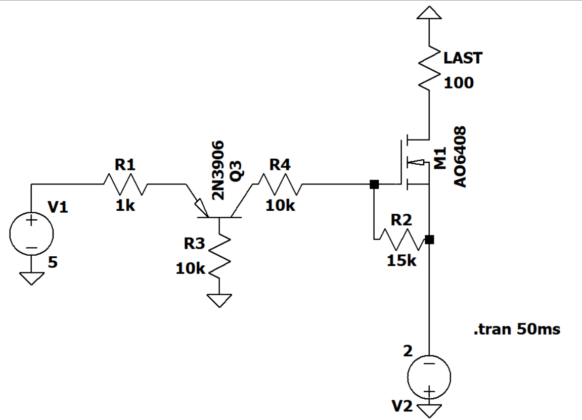

von Balo123 (balo123)
Ist das vielleicht besser? sorry..
Das ist die gleiche Schaltung umsortiert mit ein paar anderen Bauteilen.
Naochmal: wofür willst du die verwenden? Was ist das ursprüngliche
Problem, für das du eine Lösung suchst?
Ich benötige eine Schaltung, mit der ich eine negative Spannung mithilfe
eines Transistors ein- und ausschalten kann. Die Herausforderung besteht
darin, dass die negative Spannung, die ich verwenden möchte, variabel
ist. Sie wird über ein Potentiometer eingestellt und kann somit
unterschiedliche Werte annehmen.
Zum neuen Bild:
Ich stelle mich mal doof. Dort wo die Dreiecke sind, bedeutet das für
mich das GND-Zeichen, also Potential Null Volt oder 0 V. Diese vier
Stellen sind also verbunden. Somit ist der - Pol der V2 um deren Spanung
negativer als GND und somit Source des Mosfets ebenso. Da ist also die
negative Spannung, die geschaltet werden soll. Eigentlich könnte V1
direkt das Gate steuern, sogar ohne Widerstand dazwischen, sofern die
maximale Gate-Isolationsspannung von meistens 20 V nicht überschritten
wird. Ich vermute, daß der Transistor eingebaut wurde, um genau diese
Überschreitung zu vermeiden.
Manche Leute verwenden einen Optokoppler in solchen Fällen.
mfg

von Jens G. (jensig)
Nöö, der ist deswegen da, damit man mit einer gegenüber Masse pos.
Spannung einen Mosfet schalten kann, der seinen Bezug auf der neg.
Spannung hat. Sozusagen ein Levelshifter.

von Enrico E. (pussy_brauser)
Ja, schon besser. Der 1k im Emitter kann auch entfallen, statt dessen
lieber noch einen Widerstand zwischen B und E damit der PNP vernünftig
sperrt, wenn die +5V ausgeschaltet werden.
Der GS-Widerstand von 15k sollte auch noch größer gemacht werden (z.B.
47k), damit der Mosfet bei einer geringen negativen Spannung von nur -2V
noch durchschalten kann.
Sollte die negative Versorgungsspannung mehr als -15V betragen, dann
musst du parallel zu G und S noch eine 12V Z-Diode schalten!
Ahmed schrieb:
> Können Sie mir die Schaltung etwas genauer erklären, wie die
> funktioniert?

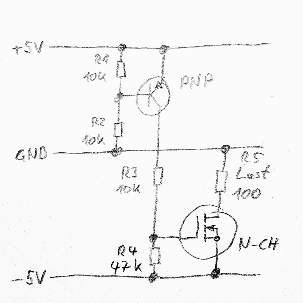

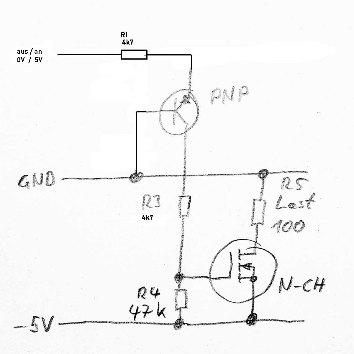

von H. H. (Gast)
Lothar M. schrieb:
> Ich würde hier trotzdem bei der Basisschaltung bleiben.
Erfordert so aber einen LL-MOSFET.
von Dietrich L. (dietrichl)
H. H. schrieb:
Die negative Spannung soll aber variabel sein. Je nachdem, wie klein sie
werden soll, geht die Basisschaltung überhaupt nicht und man braucht
auch in der anderen Schaltung einen LL-Mosfet.
Und sollte er bei der bereits genannten niedrigen Spannungslage bleiben
wollen (plus/minus 5V, oder -2V), dann kann er den R3 auch komplett
weglassen. Dann ist der Rgs in seinem Wert dann auch eher egal ...
Man kann auch den Re weglassen, und nur mit rel. hochohmigem Rb
arbeiten. Dann braucht man auch keinen LL-Mosfet mehr, den hhinz
erwähnte, auch bei -2V nicht.

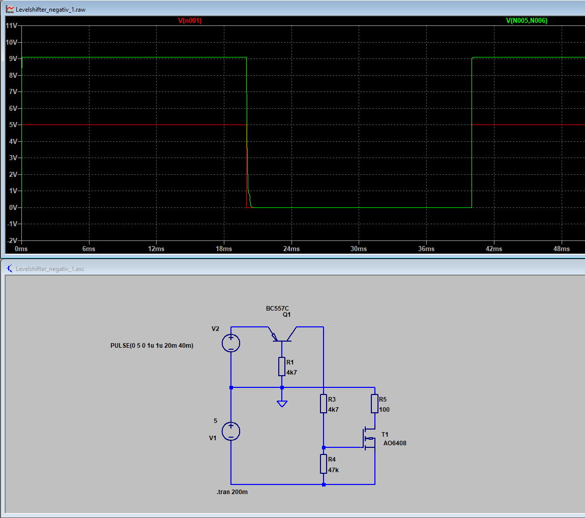

4. Funktionsweise
Wenn der Arduino HIGH ist, wird die Spannung durchgeschaltet.
Wenn der Arduino LOW ist, liegt an der Last 0 V.
5. PNP-Transistor als Schalter
Ich nutze einen PNP-Transistor, um den MOSFET entweder komplett zu
sperren oder leitend zu machen. Dafür bringe ich den PNP-Transistor in
die Sättigung, sodass er als Schalter funktioniert.
6. Dimensionierung des PNP-Transistors
Hier benötige ich eure Expertise:
Wie dimensioniere ich den Transistor korrekt, insbesondere in Bezug auf
Ströme?
Wie wähle ich den Widerstand an der Basis aus, um den Strom zu
begrenzen?

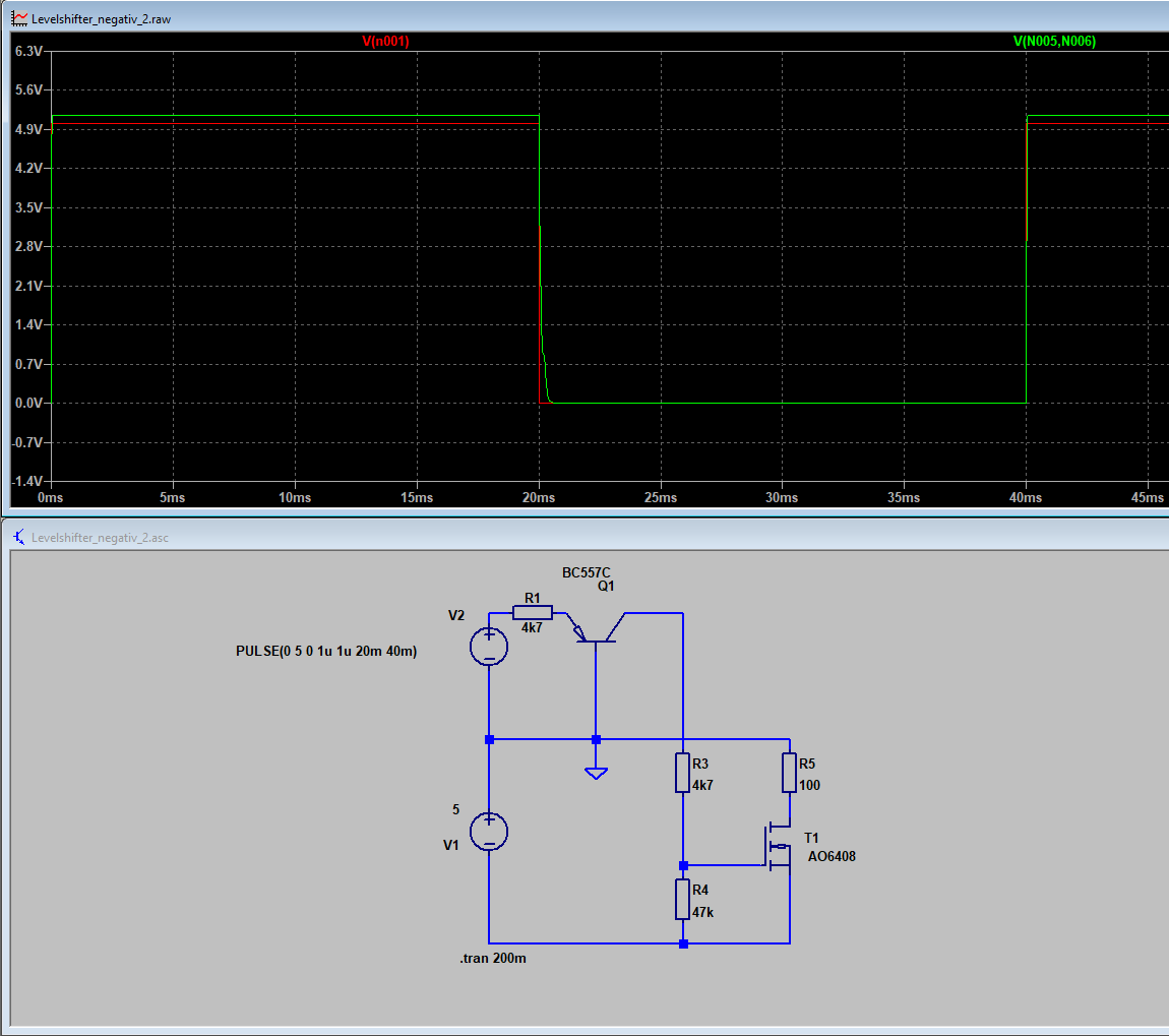

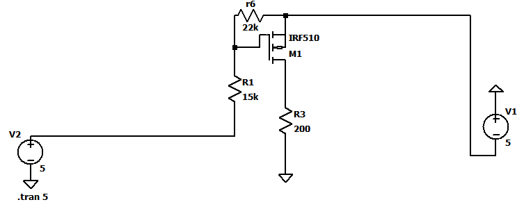

7. Zusätzliche Schaltung zur Diskussion
Ich habe auch eine zusätzliche Schaltung entworfen (siehe angehängte
Bild). Ich wäre dankbar für euer Feedback dazu, besonders ob ihr
Verbesserungsvorschläge oder Ideen habt.

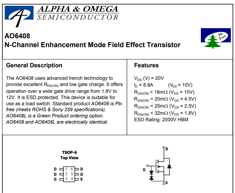

Der AO6408 leitet schon ab 1,8V recht gut.

R1 geschickter platzieren, um die nötige Ugs (grün) aus der
Ansteuerspannung (rot) zu erzeugen.
> Ich habe auch eine zusätzliche Schaltung entworfen (siehe angehängte Bild)
Was soll diese Schaltung machen? Warum machst du aus der ansteuernden
Spannungsquelle nicht einfach eine Pulsquelle, damit du siehst, was
deine Schaltungen bei 0V/5V am µC-Pin machen?
> Verwendung der Schaltung
Was willst du denn mit der negativen Spannung machen? Wozu überhaupt
eine negative Spannung? Und warum soll die geschaltet werden?
> Die negative Spannung wird über einen Spannungsregler LTC3260 erzeugt.
Warum verwendest du nicht einfach dessen Enable-Eingang zum Ein- und
Ausschalten dieser negativen Spannung?

von 900ss (900ss)
Schönes Bauteil. Nur leider für "Normalsterbliche" kaum bis garnicht
