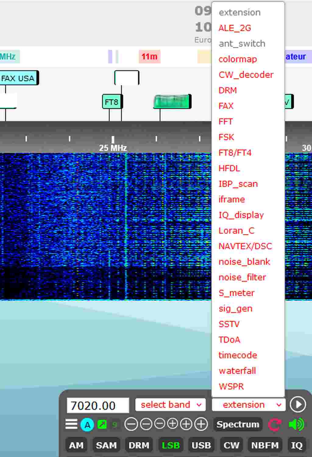

Kiwi SDR 2 hat zahlreiche Decoder onboard, die up to date gehalten werden durch remote Systempflege. Siehe Bild. Und noch fernsteuerbare Empfangsantennennumschaltung, falls die Station verschiedene Antennen installiert hat. Hat nur einen Haken: Man sollte nicht die Sendetaste drücken, wenn KiWi noch an einer Antenne hängt. Hat zwar einen MOS-Fet, der bei zu hohen Eingangspegeln "kurzschließt", aber sicher ist sicher. Bei üblichen Transceivern wird ja Empfänger beim oder kurz vor Drücken der Sendetaste von alleine sicher abgetrennt.
