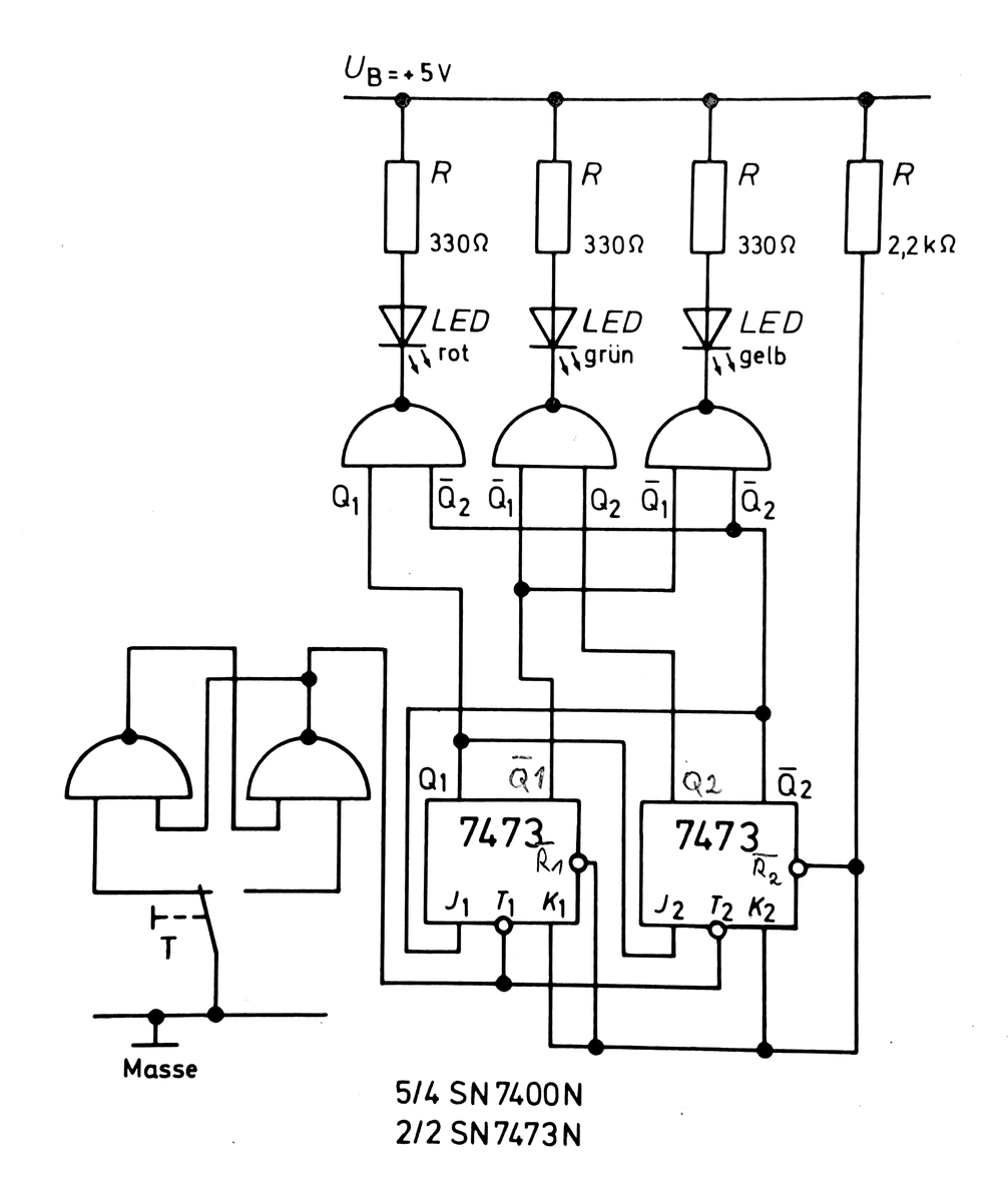

von Michael B. (laberkopp)
Philipp G. schrieb:
> Ich komme im Moment nicht dahinter wie das mit analogen Bauteilen zu
> lösen.
Sicher nicht analog, sondern digitale IC wie FlipFlop.
Die Schaltung hängt ein bisschen davon ab, ob 2 unterschiedliche
Ausgänge alternativ geschaltet werden
1 __--__
2 ____--
oder ein Ausgang ein und der zweite dazugeschaltet werden soll.
1 __----
2 ____--
Das Problem ist das Entprellen der Taster, denn digitale Elektronik ist
zu schnell.
Man braucht also ein 74HC76 als dual JK FlipFlop und einen 74HC14 zur
Tastenentprellung.
Eine Lösung mit nur 1 IC (NE556) fällt mir nicht ein.

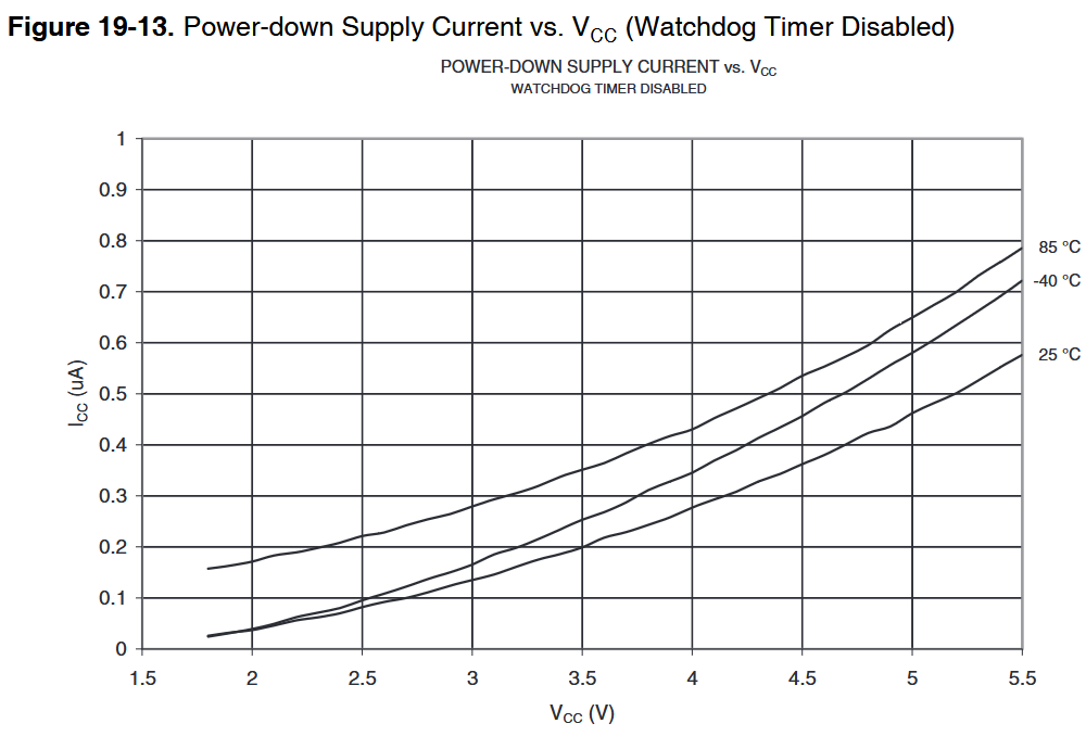

von Peter D. (peda)
Philipp G. schrieb:
> Was mir daran widerstrebt ist die Tatsache dass das Ding ständig Strom
> zieht
Hast Du mal ins Datenblatt geschaut, was z.B. ein ATtiny13A im Powerdown
so verschlingt?
Und 5V Regler mit <1µA gibt es auch reichlich.

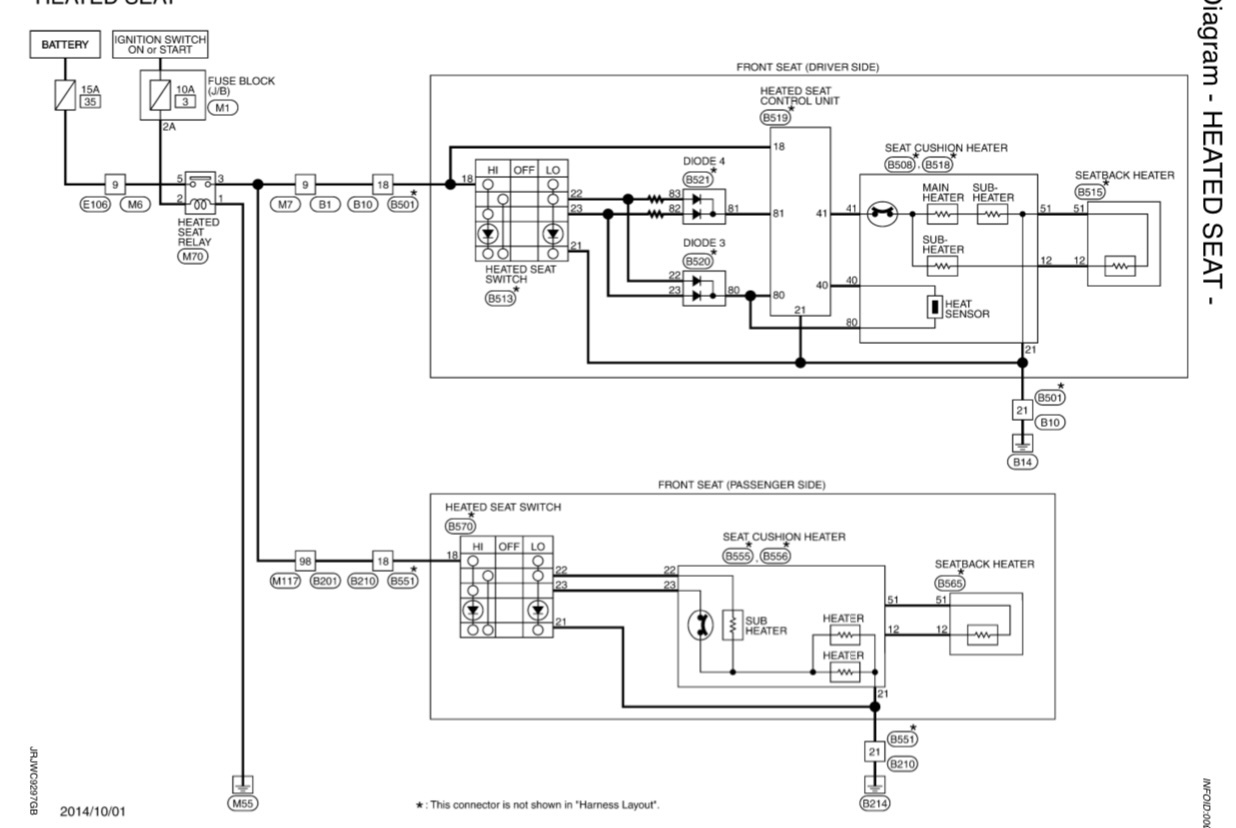

Habe jetzt mal nach geschaut jetzt klemmt es wieder zwischen den Ohren.
Der Anfang ist einfach.
Die control unit bekommt Strom über die  Batterie, sobald Zündung an ist
(relais), 18 hat plus 12V.
21 hat dauerhaft Masse.
Stufe low: 80 und 81 bekommen Strom, einer davon über einen Widerstand.
Stufe high: 81 bekommt Strom, 80 wird auf Masse gelegt.
Hiesse für mich mit dem Finder Relais:
Click 1 bestromt 80 und 81, click 2 ein weiteres Relais welches 80 auf
Masse legt.
Richtig?
> Tastenentprellung.
Mit einem Dual-JK-Master-Slave-FlipFlop (74HC73) klappt's aber auch (nur
14 Pins). Die zusätzlichen Setzeingänge werden ja sowieso nicht
benötigt.
Ich gebe aber zu, dass ein CD4017 mit einem RC-Glied als
Magerentprellung einfacher ist, zumal der CD4017 direkt 12V verträgt.

von H. H. (Gast)
Philipp G. schrieb:
Hättest mal gleich die ganze Salami gezeigt.

Ja plus Überwachung der Spannung.
Nun musst mir noch erklären wie man einen Arduino Nano dazu zu bringt
weniger als 5mA zu ziehen? Selbst bei sleep, Taktung runter und onboard
Leds auslöten.
von Axel S. (a-za-z0-9)
Philipp G. schrieb:
> Nun musst mir noch erklären wie man einen Arduino Nano ...
Nein. Ich erkläre dir lieber, daß man dazu keinen Arduino nano
verwendet. Tip: es gibt nicht deswegen so viele verschiedene µC am
Markt, weil den Herstellern langweilig war. Und sagt dir eigentlich das
Adjektiv "automotive" etwas?
von Peter D. (peda)
Ich würde einfach einen Attiny13 nehmen und über USB versorgen. Dann
entfällt der 5V Regler + Schutzschaltung.
von Rolf (rolf22)
> Leds auslöten.
Auf dem Foto des Nano im offiziellen Arduino Store sieht man einen 328P
auf der Platine. Das 'P' steht für 'Picopower'. Wenn man LED und Wandler
vorsichtig wegknipselt, braucht der im Deep Sleep nur ca. 1 µA.
Geht genauso beim Arduino Pro Mini.

In einer ruhigen Umgebung, nicht Kfz, speise ich einen ProMini per
MCP1703. Der µC wacht alle 8s auf und erhöht einen Zähler, etwa alle 15
Minuten misst er die Akkuspannung. Das tut der im Durchschnitt um 25µA.
