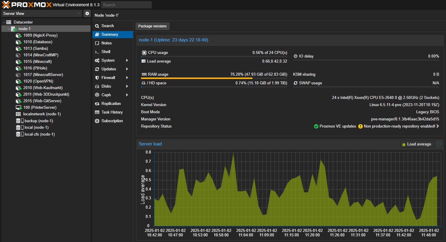

Hardware mit den Ressourcen für mehrere VMs vorausgesetzt, halte ich Proxmox heute für die eleganteste Lösung für solche Sachen. Da kann man mit wenigen Klicks die VMs erstellen, Netzwerke konfigurieren, Terminals aufmachen, etc.

Dito, und kommt es nicht auf einen Desktop an, sondern es reicht die Shell - dann kann man sich auch mehrere Container aufmachen. Ist dann noch einfacher.
Oben ist mal mein Proxmox Server mit 11 Containern und 1 VM für die 3D Drucker.
