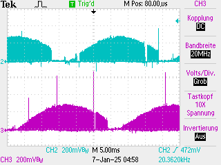

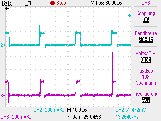

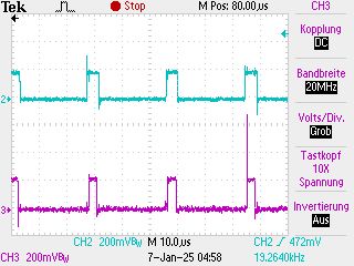

Es geht um einen TMC2209 Schrittmotor-Treiber. Der befindet sich direkt
auf einer PCB und wird mit der Analog Devices SW vom Github via UART
angesteuert.
Angeschlossen ist ein Stepper der 1,7A-Klasse.
Die beiden Shunts haben je 0,2 Ohm. Daran hängt auch das Oszi mit je
einem Kanal von dem die Screenshots der beiden Testläufe stammen.
Eigentlich lief die ganze Sache auf Anhieb, aber leider nicht mit
reproduzierbaren Parametern. Es scheint so, dass der Treiber bei jedem
off/on Zyklus der Versorgungsspannung andere Betriebsparameter
verwendet.
Betriebsstrom und Laufverhalten über steigender Drehzahl sind jedes mal
etwas anders. Hängt auch irgendwie mit dem Innenwiderstand der
Stromversorgung im Einschaltmoment zusammen, ist aber nicht
vorhersagbar.
Habe z.B. IHOLD=1, also 1/16 des Stroms (1A RMS) konfiguriert. Dennoch
fließen oft über 1A im Stillstand.
Manchmal aber auch nur 250mA, auch im Lauf, die dann bei steigender
Drehzahl immer weiter sinken, bis der Motor dann vorzeitig in den Stall
wegen zu geringem Strom gerät.
Muss schon sagen, habe die Materie längst nicht durchdrungen. Aber das
immer wieder wechselnde Verhalten, trotz identischer Initialisierung,
ist merkwürdig.
Leider sind etliche Register des TMC nur beschreibbar, nicht lesbar.
Die Initialisierung habe ich im Attachment unten rechts stehen.
Im PDF sind zwei Läufe zu sehen, einer mit sehr geringem Motorstrom, der
zweite mit hohem bis zur TMC-Abschaltung (warum auch immer).
Während des Testlaufs wurde via UART die Register gelesen.
Hat jemand tiefe Kenntnisse der TMC2208/2209 und hat einen Tipp was hier
vorgeht, bzw wo mein Fehler liegt?

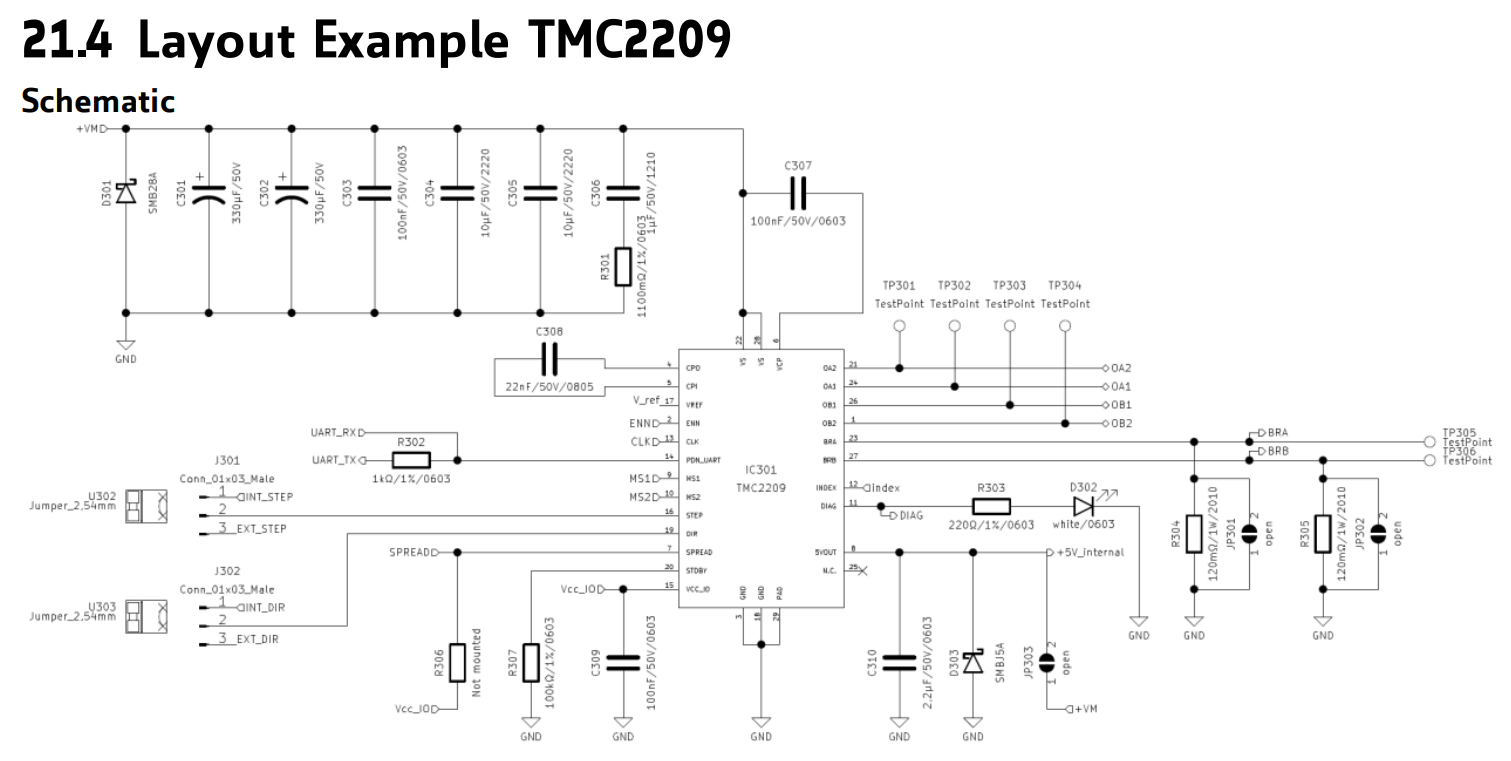

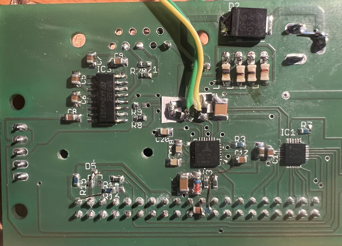

von Wulf D. (holler)
Anbei Schaltplan, Layout und ein Foto der Lötseite.
Die Bestückungsseite ist weitgehend als Massefläche befüllt, das ist im
Layout nicht sichtbar.
Im Gegensatz zum Schaltplan sind die Shunts 2 x 0,1 Ohm in Serie, und
nicht ein einziger 0,15 Ohm. Die daran angelöteten gelbe und grüne Kabel
gehen zum Oszi.
Die leicht angeschmorten, unterdimensionierten Induktivitäten L1-L4
dienen gerade als Schmelzsicherungen, ob des manchmal zu hohen Stroms.
Wulf D. schrieb:
> Anbei Schaltplan
Irgendwie sind solche "layoutorientierten" Schaltpläne wirklich schlecht
lesbar. In einem Schaltplanmakro sollten die Pins nach Funktionen
gruppiert sein (so wie beim IC3: oben Versorgung, unten Signale) und
eben nicht wie beim IC1 und IC2 nach der Pinreihenfolge im Kupfer.
Das Schaltplansymbol im Datenblatt des TMC sieht leserlich aus: links
die Eingänge, rechts der Leistungsausgang und oben und unten die
Versorgung.

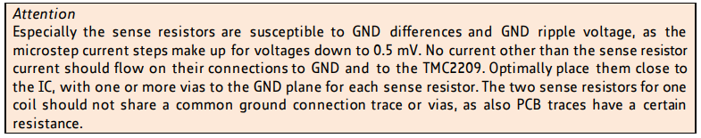

Tja, da hast du offenbar das Kapitel 21 des Datenblatts und die Verweise
auf die Beispiellayouts der EVAL-Boards ignoriert. Mehrfach wird im
Datenblatt erwähnt, dass der Anschluss der Sensewiderstände überaus
kritisch ist. Und schon 0,5mV Abweichung duch fehlerhaftes Layout
und/oder Störungen zu viel sind...
EDIT: das "should not" dort im Text bedeutet auf deutsch nicht das
beliebige "sollten nicht", sondern das zwingende "dürfen auf keinen
Fall".

von Hannes (taurus16)
Moin,
hat deine Platine einen GND Layer auf der Rückseite? In deinem PDF sieht
man das schlecht.
Was auf jeden Fall schlecht ist, ist die GND Anbindung der Sense
Widerstände. Die laufen mit einem C zusammen auf eine Leiterbahn und
dann erstmal über die halbe Platine bevor es runtergeht, dazu
missbrauchst du dann Durchkontaktierungen von einem THT Kondensator und
nem Anschluss.
Auf jeden Fall ein GND Layer und in diesen direkt von den Shunts
kontaktieren ohne Verbindung zu anderen Elementen, besonders Caps.
Ich nehme gerne 2-3 Vias direkt vor dem Pad oder im Pad (je nach
Fertigungsart des PCB) des Shunts.
Wenn du da Unterstützung brauchst, kannst du mir auch privat schreiben.
Hannes
Hallo Hannes,
auf der Bestückungsseite ist eine fast durchgängige Massefläche.
Mit den Sense-Widerständen hast du definitiv Recht, das muss geändert
werden.
Überlege ob ich die Masse der Widerstände einzeln mit einen sehr kurzen,
isolierten Draht durch die PCB führe und rückwärtig auf die vier großen
Via zum Expad verlöte.
Oder ob ein- zwei nachgesetzte Vias zur Massefläche reichen.
Kann das erst morgen früh testen.
Eine andere Fehlerquelle könnte noch eine mangelhafte Lötstelle nach GND
an einem der beiden Pins sein.
Hab das QFN per Hand gelötet. Alle anderen Pins kann man über die
internen EMC Dioden testen. Bei drei GND (incl Expad) wirds schwierig.
Optisches Hilfsmittel ist im Zulauf.
Gruß Wulf
Moin Wulf,
also du kannst das natürlich ausprobieren aber es betrifft so ziemlich
alle deine GND Verbindungen.
Der C der neben den Shunts sitzt sollte dann auch direkt runtergefädelt
werden.
Dann hast du ne schöne GND Verbindung vom Attiny über 3 Widerstände zu
deinem TMC. Das tut doch nicht Not? Durchkontaktierungen kosten doch
nichts und an Platzmangel kann es auch nicht liegen.
Nutz doch bitte bei Signalen je Widerstand ein eigenes Via nach GND (bei
den R).
Lass den Attiny an seinem Ort mit dem GND verbunden sein und TMC bei
sich.
Probier doch mal das Design zu überarbeiten, sodass du auf der einen
Seite vom TMC keine GND Verbindungen zwischen Bauteilen hast sondern
immer ein eigenes VIA oder mehrere bei höheren Strömen :)
Moin Hannes,
das ist natürlich ein ganz anderer Ansatz, werde ich beim Redesign
ausprobieren.
Stecke gedanklich in der Zeit fest, wo man seine doppelseitigen
Leiterplatten noch selbst erstellt hat. Mit möglichst wenigen Vias.
Habe jetzt an den neuralgischen Punkten fette Vias (0,6mm CuAg) gegen
die Massefläche nachgesetzt. Ist in sofern stabiler geworden, dass ich
jetzt nur noch die hohen Ströme sehe. 4A-Pulse, im Mittel >2A. TMC
schaltet innerhalb kürzester Zeit ab.
Werde mal genau die Konfiguration durchgehen.
Schließe einen Defekt des TMC nicht mehr aus und baue anschließend eine
zweite Leiterplatte, incl der neuen Vias, auf.
Guten Abend,
ich finde das Layout-Example im Abschnitt 21.4 des Datenblatts wurde
ausgesprochen lieblos via copy & paste reingekippt: du hattest ja den
Schematic-Ausriss schon gepostet. Placement (Bestückungsplan) und Layout
passen nicht dazu, die Bauteile tragen Bezeichner aus einem ganz anderen
Nummernkreis.
Man kann das Eval nachbauen, wäre ein Weg.
Aber ich habe meine Fehler im Layout erkannt und korrigiert, Hannes hat
die ja eindeutig benannt. Im wesentlichen war es die Masse-Verflechtung
der Sense-Widerstände und fehlende Masse-Vias.

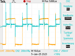

Ich habe jetzt eine zweite PCB aufgebaut und der Stepper läuft mit viel
geringeren Strömen und bei jedem Einschalten, egal unter welchen
Randbedingungen (Netzteil) seidenweich durch. Auch der Ruhestrom ist wie
konfiguriert. Mit identischer SW im Controller. Die Oszi-Screenshots
sind bei geringer Drehzahl entstanden.
Der TMC auf der ersten PCB hat Schaden genommen. Sei es, durch die
Layout-Fehler. Oder Fehler beim Handlöten (zu lange das Expad geheizt?).
Ich weiß es nicht. Wäre mal eine Aufgabe, den QFN28 zu tauschen. Habe
ich noch nie versucht, schaue mal unter "Platinen" im Forum.
Interessant wäre jetzt noch eine etwas höhere maximale Drehzahl. Der
Motor erreicht 380 U/min. Dabei fällt der Strom bei 24V in Richtung
100mA und zeigt darüber erste Unregelmäßigkeiten. Lässt sich die
Drehzahl, z.B. durch einen anderen Mode im TMC, noch steigern?
Danke für die Tipps, haben das eigentliche Problem am Ende gelöst.
Wulf
Da steht aber auch ein Verweis auf das Layout in der Doku zum
**Evalboard**. Und so wie ich das sehe, ist das konsistent und sehr
solide und durchdacht aufgebaut:
https://www.analog.com/en/resources/evaluation-hardware-and-software/evaluation-boards-kits/tmc2209-eval.html#eb-documentation
Ja, das Archiv zum TMC2209-EVAL_Layout_Data_V1.1 ist tiptop. Da frage
ich mich umso mehr, warum man das nicht im Datenblatt verwendet.

Die Lösung war aber ganz einfach: per default arbeitet der Stepper im
StealthChop PWM Mode. Da ist der bei niedrigen Drehzahlen unhörbar.
Man kann einen SpreadCycle Mode aktivieren. Es gibt minimal mehr
Geräusch, aber es sind viel höhere Drehzahlen erreichbar. Viel mehr als
ich vorraussichtlich brauche.
Übrigens habe ich mich gerstern bei der Strommessung vertan, der
mittlere Strom beträgt im Lauf rund 300mA und bleibt über die Drehzahl
relativ konstant.
Das Drehmoment ist sehr hoch, kann die 5mm Welle mit der Hand nicht
festhalten. Beim Versuch wird der Strom nur wenig größer.
