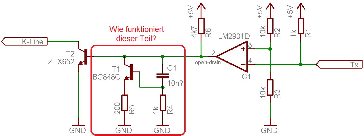

die Schaltung im Anhang stellt den Ausgangstreiber einer
Fahrzeug-Diagnoseleitung (K-Line) dar. Rechts ist das digitale
Eingangssignal vom Prozessor (10-100kHz), links der Ausgang Richtung
Diagnosegerät.
Kann mir jemand sagen, wie der rot eingerahmte Schaltungsteil
funktioniert? Er ist über C1 angekoppelt (Wert nicht ganz klar) und wird
deshalb wohl die Flanke weiterleiten. Ich nehme an, der dahinter
folgende Teil soll die Ausgangsflanke verstärken. Aber wie funktioniert
denn das?
Hat jemand eine Idee, wie das funktioniert?
Grüße
Steffen
P.s.: Ich habe die Schaltung von der Platine abgelesen. Ich hab sie
zweimal kontrolliert, aber kann natürlich trotzdem nicht ausschließen,
dass sie Fehler enthält :-/
von Andreas M. (amesser)
> denn das?
Ich denke eher das Gegenteil. Die Schaltung sorgt dafür, das dass Signal
vom Komparator nur langsam Ansteigen kann, weil über den Kondensator
eine Gegenkopplung passiert.
von Jens G. (jensig)
So wird es sein. Wirkt wie ein dicker Kondensator für die LH-Flanke ...

von Steffen H. (steffenh)
Vielen Dank für Eure Antworten! Das macht absolut Sinn.
