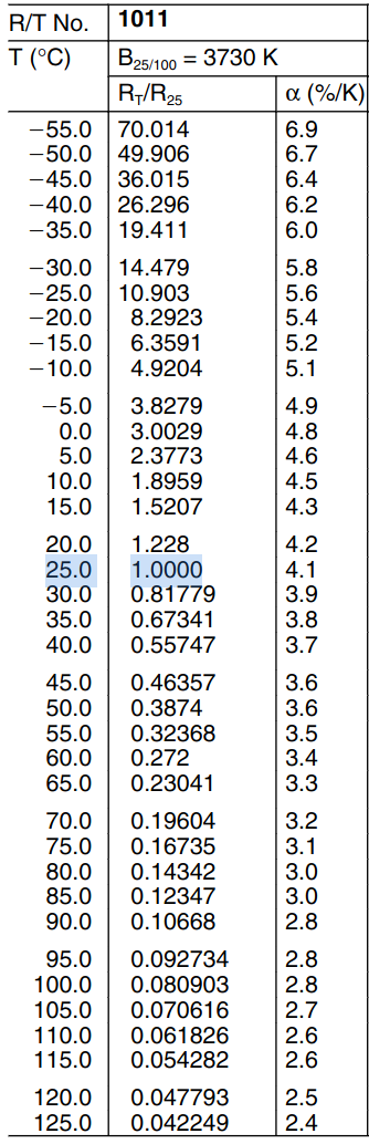

Ich wollte den Strom einer LED bei > 60° C runter regeln, aber laut den
ganzen Datenblättern geht bei PTCs der Widerstand erst ab >100 °C
wirklich hoch.
Meine Messung mit dem PTC in 50°C warmen Wasser bestätigte das, der
Widerstand sank sogar erst, mit dem Feuerzeug ging der Widerstand
schnell nach oben.
Aber bei den NTCs ist der Temperaturbereich, in dem der Widerstand sich
schon ab 35°C erheblich ändert, viel näher an der Anforderung.
Sollte ich dann nicht lieber einen NTC nehmen und die Logik umkehren ?

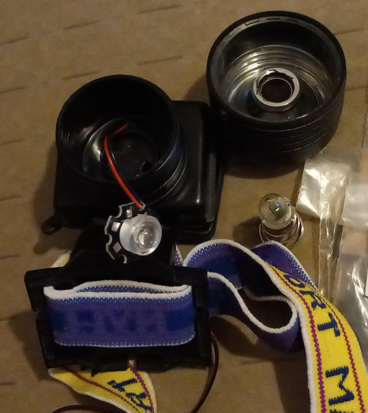

von Fred F. (fred08151)
Tut mir leid, ich hätte gleich die Eckdaten der LED mitliefern sollen.
Die Durchbruchsspannung der LED liegt laut Angabe bei 3,3 Volt und soll
700 mA aushalten können.
Ich wollte nicht, dass es wieder heisst, ich würde Prosa schreiben,
aber:
Es handelt sich um eine Stirnlampe, die wurde mit 3 x AA und einer
Glühbirne betrieben, die hätte ich gerne mit 3 x 14500 Li-Ion und einer
LED betrieben.
Im Gehäuse ist relativ wenig Platz und die Wärmeabfuhr ist nicht
gegeben.

NTCs habe ich folgende in meiner Bastelkiste:
1,6 Ohm
13 Ohm
100 Ohm
150 Ohm
220 Ohm
470 Ohm
1k Ohm
65 kOhm
500 kOhm

von Axel S. (a-za-z0-9)
> LED betrieben.
Albern. In jeglicher Hinsicht.
Zum ersten: bei Aldi gibt es jedes Jahr im Herbst Stirnlampen ganz
ähnlicher Spezifikation. Und sogar jetzt noch im Onlineshop:
https://www.aldi-onlineshop.de/p/led-stirnlampe-101022364/
Für läppische €5,99 bekommst du deine alte Stirnlampe nicht von Glühobst
auf LED umgestrickt. Zumal die Optik für LED nicht ganz einfach ist. Und
der Tragegurt altert auch. Für das gleiche Geld gibt es auch eine "LED
Ultralight Lampe". Ist nicht punktförmig, sondern ein Lichtband. Dafür
mit Akku. Ein Produkt dieser Art wird gerade auf Youtube massiv
beworben. Ist vermutlich bequemer zu tragen.
Zweitens: so eine Stirnlampe trägt man auf der Stirn (Ja wirklich! Wer
hätte das gedacht!). Die wird lange bevor die LED 60°C erreicht hat
unerträglich heiß. Aber abgesehen davon hat die Aldi-Stirnlampe (ich
habe die selber) das Problem nicht. Ob es daran liegt, daß man sie
ohnehin nur in der kalten Jahreszeit verwendet? Oder weil ich sie nur
selten mit voller Lichtstärke benutze?
Und ich habe die LEDs, Akkus und NTC hier rumliegen und ich möchte keine
3 x AAA Batterien, sondern 14500er Li-Ion oder LiFePO4-Akkus.
Das man das Zeug kaufen kann weiss ich selbst, das ist jedoch nicht
meine Intention.
Ich möchte basteln und dabei noch etwas lernen, während von dir nur
gesabbel kommt:

kombinieren. Wenn er auslöst wird ein Widerstand unterbrochen und
dadurch der Strom gesenkt.
Vernünftige LED Lampen enthalten allerdings einen Schaltwandler, der
unabhängig von der Akkuspannung für konstante Helligkeit sorgt und in
mehreren Stufen einstellbar ist. Solche Wandler erzeugen auch viel
weniger Wärme als Widerstände.
