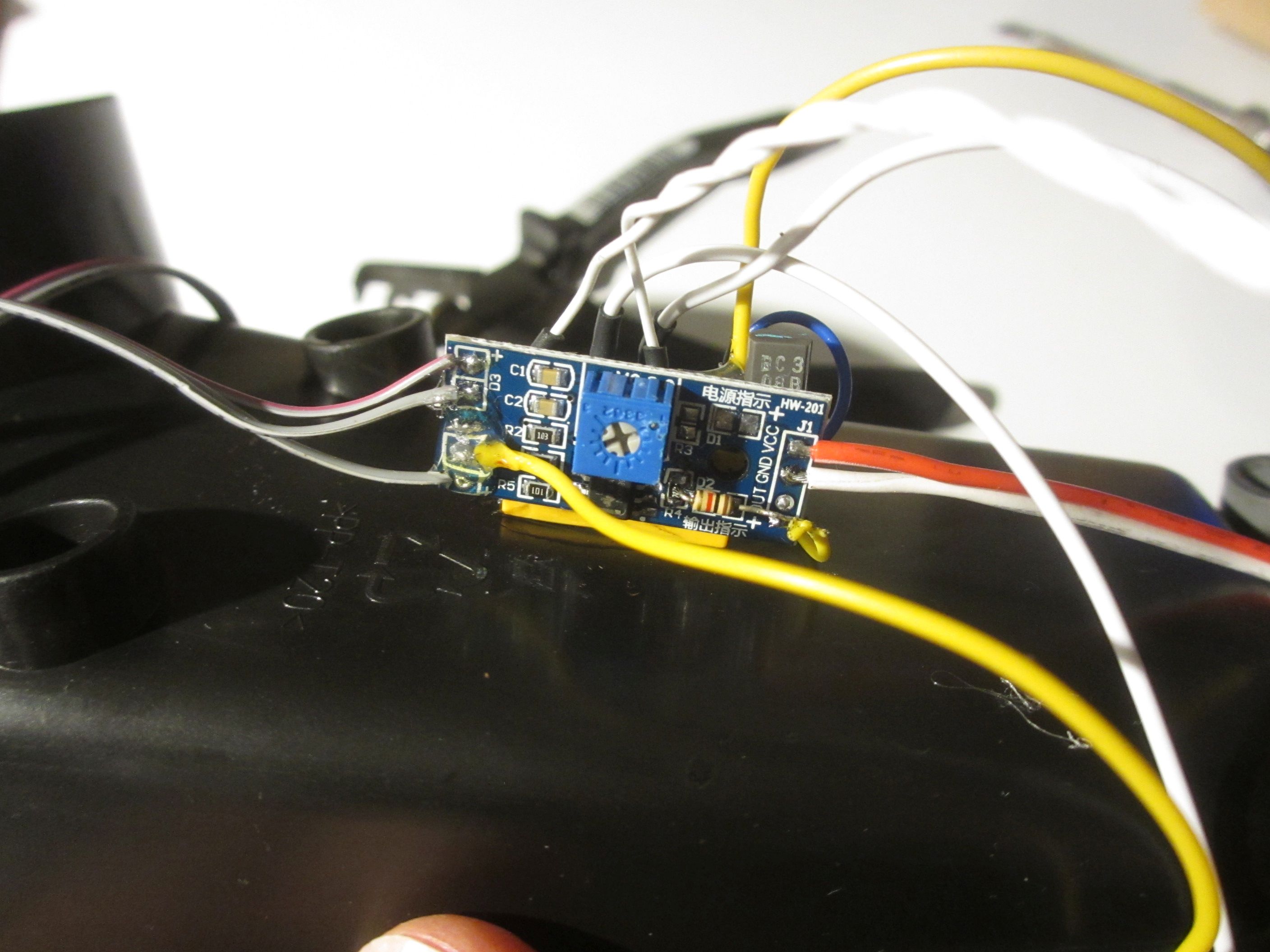

Moin,
hat jmd mal bei einer De'Longhi B ESAM 3000 ähnlichen Kaffee VA einen "Bohnen leer" Anzeige nachgerüstet? Vermtl wäre eine einfache Reflex-LS am sinnvollsten?
EDIT: Hm, die Standard Arduino Module (KISS) scheinen alle unmoduliert (was ja egal wäre, da dunkel) aber max 25mm - zu wenig...
Klaus.
OP #7807793

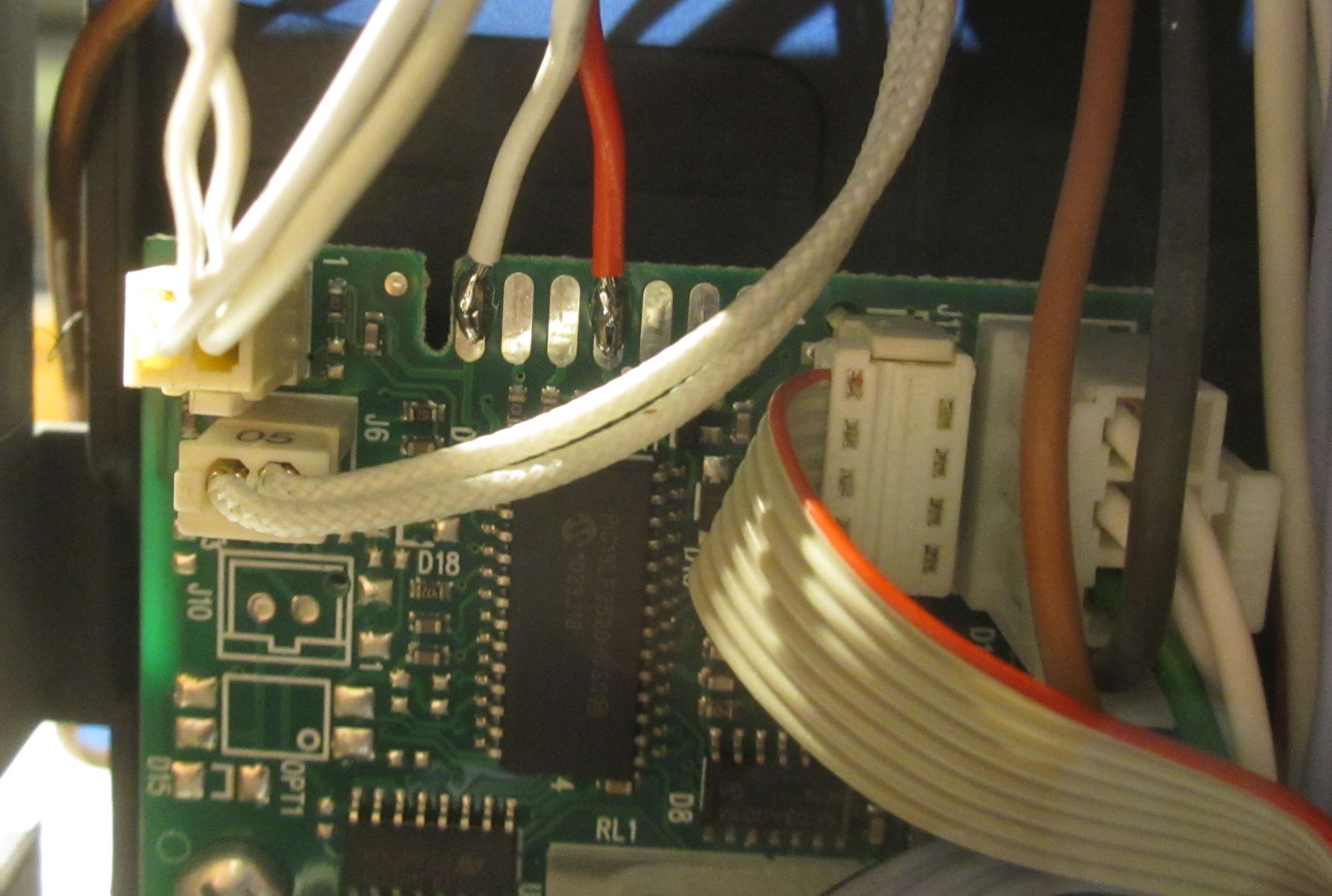

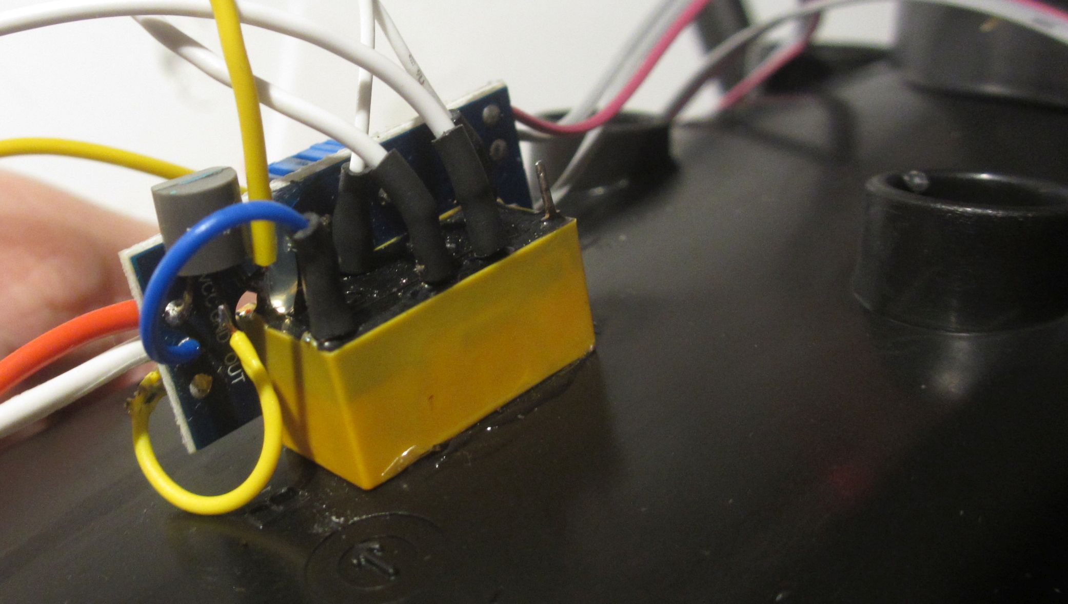

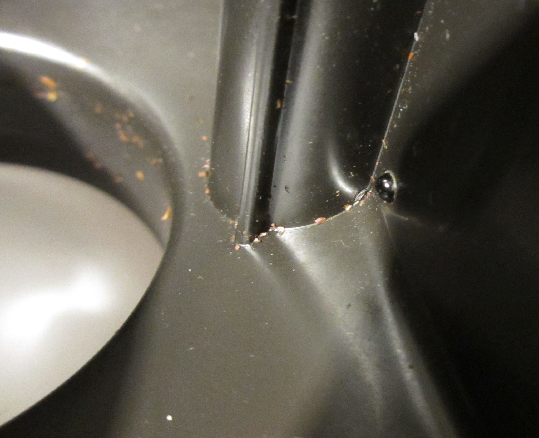

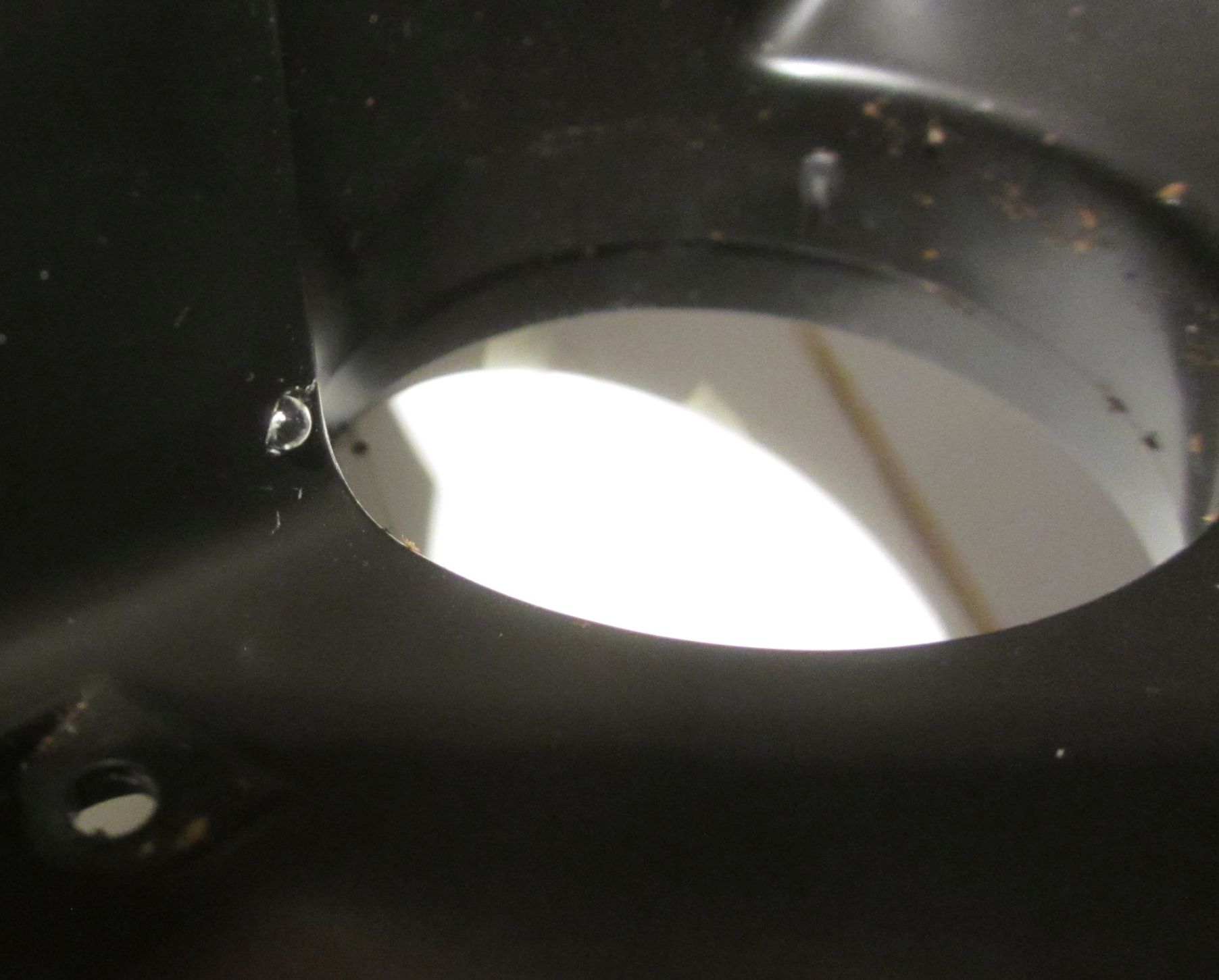

...also, um es kurz zu machen: Das Arduino Mopped geht super. Ich habe 3mm LED + Fototransistor an die tiefst mgl Stelle des Bohnenbehälters gesetzt, so dass die sich "sehen" wenn die Bohnen alle sind. Sind die quasi alle, unterbricht ein Relais (man beachte den verwendeten BC308 von anno tuk) den Reed des Wassertanks, so kann man keinen Kaffee mehr "ziehen" kann(sonst interessiert eh wieder keinen ;) ) Eine gelbe LED geht an (die nun bei der roten Wassertank LED mit drin sitzt). Damit nicht auch die rote angeht, wird diese durch den anderen Relais kontakt solange deaktiviert. Die nötigen 5V / 80mA habe ich mir an einem freien Programmier-Stecker auf der Platine gemopst. Da ich zudem noch einen Membranregler eingebaut habe (dadurch ist das Pumpgeräusch DEUTLICH leiser), hat das ganze einen sehr hohen WAF (sonst hätte es den nicht gehabt, weil ich viel rumfluchen musste...war doch eine ziemliche Frickelei bis das alles verbaut & verkabelt war).
Gruß, Klaus.

OP #7812377
Fkt soweit super, nur überlege ich wo man einen geschaltete Stromversorgung her bekäme auf dem Board...denn die Lichtschranke läuft nun "dauerhaft", schöner wäre nur wenn die Maschine soft_ON ist.
-> Hat da jmd nen Schaltplan?

OP #7812434
...ja dachte ich auch schon dran, aber die...blinkt (in best. Situationen), das mag ich nicht weil nicht "ganz sauber". Müsste ich dann mit der 2 Tassen LED ver-oder-n und noch zeitl. verlängern, was wieder etwas mehr Aufwand bedeutet.

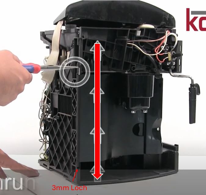

OP #7868569
Fkt übrigens immer noch alles perfekt und einwandfrei...und beim VA auf der Maloche nervts mich schon, dass der das (auch) nicht hat. ;)
Ich wollte heute mal die gesamte "Tür" durch die SpüMa jagen, der Ausbau selbiger ist jedoch mit einer KOMPLETTDEMONTAGE verbunden. Sind die noch ganz dicht???
Es reicht aber "unten" am Türlager ein 3mm Loch zu bohren, dann kann man die Scharnierstande auch nach unten statt nach oben easy rausziehen. Da die eh "stramm" sitzt ist das kein Problem, später.
