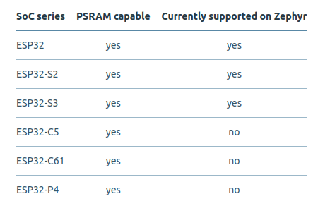

Espressif: Informationen zur Nutzung von PSRam unter Zephyr
Der Gutteil der Arbeiten und der ESP_IDF dürfte unter FreeRTOS erfolgen. Das von den Linux Foundation vorangetriebene Zephyr erfreut sich immer höherer Beliebtheit. In der vor einigen Monaten angekündigten Hauspostilie Espressif Developer findet sich nun ein durchaus detaillierter Artikel, der die Inbetriebnahme von PSRam in einem mit Zephyr arbeitenden ESP32-Board demonstriert.
Bildquelle: https://developer.espressif.com/blog/2024/12/zephyr-how-to-use-psram/

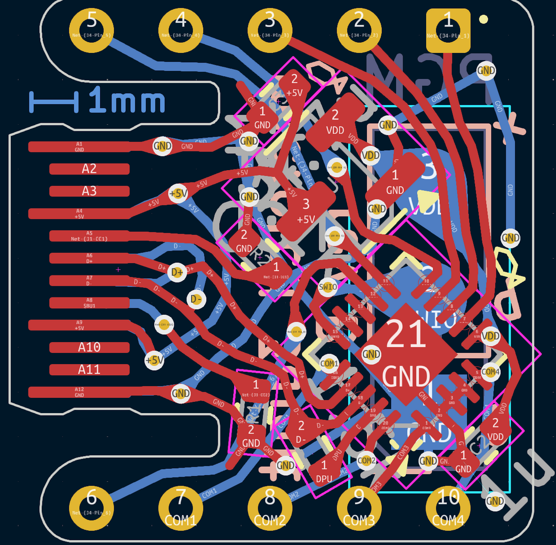

Die in der Abbildung gezeigte Platine ist ein Demo-Board für ein GitHub-Projekt, das durch Nutzung von Assembler-Code und Bit Banging dem CH32V003 ein USB-Interface und die Möglichkeit zur Generation der für die Ansteuerung von LCD-Displays notwendigen Wellenformen einschreibt. Sowohl der eigentliche Code als auch das Demo-Board sind quelloffen - unter der Bildquelle finden Interessenten weitere Informationen.

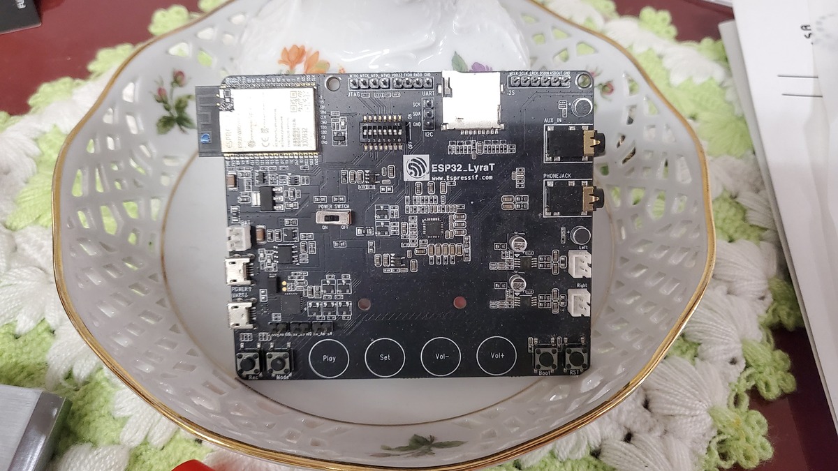

Wer in der Vergangenheit bequem Audioelektronik realisieren wollte, konnte das Prototyping mit dem in der Abbildung gezeigten LyraT durchführen.
Bildquelle: Tamoggemon Holding k.s.

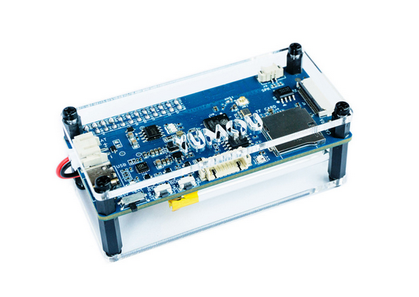

Dieser Zustand der Ruhe währte nicht ewig - Espressif kündigte die Platine vor einiger Zeit ab, weshalb Seite verschiedenster Anbieter von Evaluationsboards um die Herrschaft des (lukrativen) ESP32-Audiohügels rittern. Mit dem in der Abbildung gezeigten und auf einem ESP32-S3 basierenden Board steht nun ein neuer Kandidat am Start, der ein umfangreiches Audio-Frontend mitbringt.
Bildquelle: https://www.youyeetoo.com/products/esp32-aivoice-z01-esp32-s3-ai-kit
Problematisch ist an diesem Oddert zweierlei: Erstens gilt, dass es derzeit laut offizieller Ankündigung keine englischsprachige Dokumentation gibt. Zweitens gilt, dass die Versionen mit Batterie nicht nach Europa geliefert werden können:
         If you need technical support in English, please contact: support@youyeetoo.com or post at forum.youyeetoo.com
         DHL/FedEx/UPS Quick Delivery does not support battery versions due to international logistics constraints.
         BAT connector: PH2.0, Consider purchasing a 3.7V lithium battery with a PH2.0 connector locally.

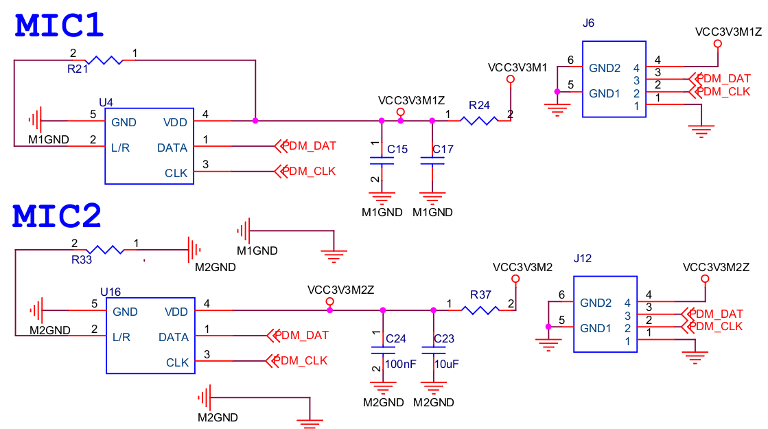

Schade ist außerdem, dass die - per se auf GitEE erhältliche - Schaltung keinerlei Informationen darüber enthält, welche Bauteile im Bereich des Audio-Frontends zum Einsatz kommen.
Bildquelle: https://gitee.com/yumoutech/ai-devices/blob/master/ai-voice-z01/AI-VOICE-Z01-%E5%8E%9F%E7%90%86%E5%9B%BE.pdf

Hat das PCB-Layout ein Parkinsonerkrankter mit Hand gezeichnet...? oO
von F. P. (fail)
Sieht mehr nach Hundertwasser als nach Parkinson aus.
von Vanye R. (vanye_rijan)
Auf jedenfall mehr Kunst wie Kunsthandwerk.
Vanye
von Flip B. (frickelfreak)
ich tippe auf Eremex TopoR, mach das mal von Hand kleiner!

Das ist ein Gag ihr Banausen. Die Bahnen mit einzelnen Bahnen so formen,
dass es handgekritzelt aussieht, und dann noch die Teardrops machen
lassen. Der Typ wollte den Retro-Indie-Look ;)
von Veit D. (devil-elec)
wegen der Kunst. Man sieht ja das es KiCad ist. Dafür gibt es ein Plugin
- für die Kunst.

von Operator S. (smkr)
Ist die Platine mit dem USB Stecker so designt, dass man direkt die
Platine in einen USB-C Stecker einstecken kann?
Oder wird da noch eine USB-C Buchse aufgelötet?
Aus dem Schema und dem Layout auf Github konnte ich keine Teilenummer
entnehmen, welches Teil da aufgelötet werden könnte.
von Harald K. (kirnbichler)
Exactamundo.
Ist halt ... schon irgendwie Pfusch, weil das Kontaktmaterial nicht der
USB-Spezifikation entspricht, d.h. die Steckzyklenzahl wird irgendwo
sehr weit unter der mit USB-C üblichen liegen.
Oh, und dieses Layout hat nur dann einen Sinn, wenn man es auf 0.6mm
starken Platinenmaterial fertigen lässt.
Steht so beim github-Projekt.
