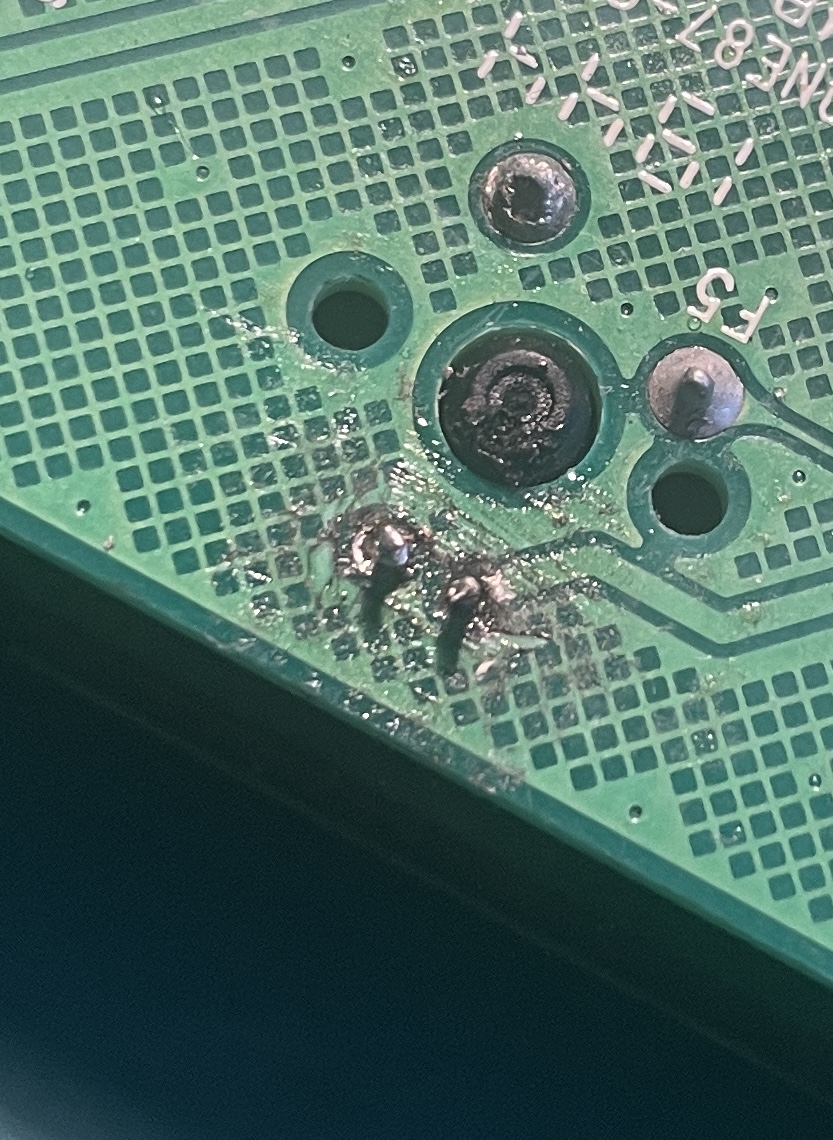

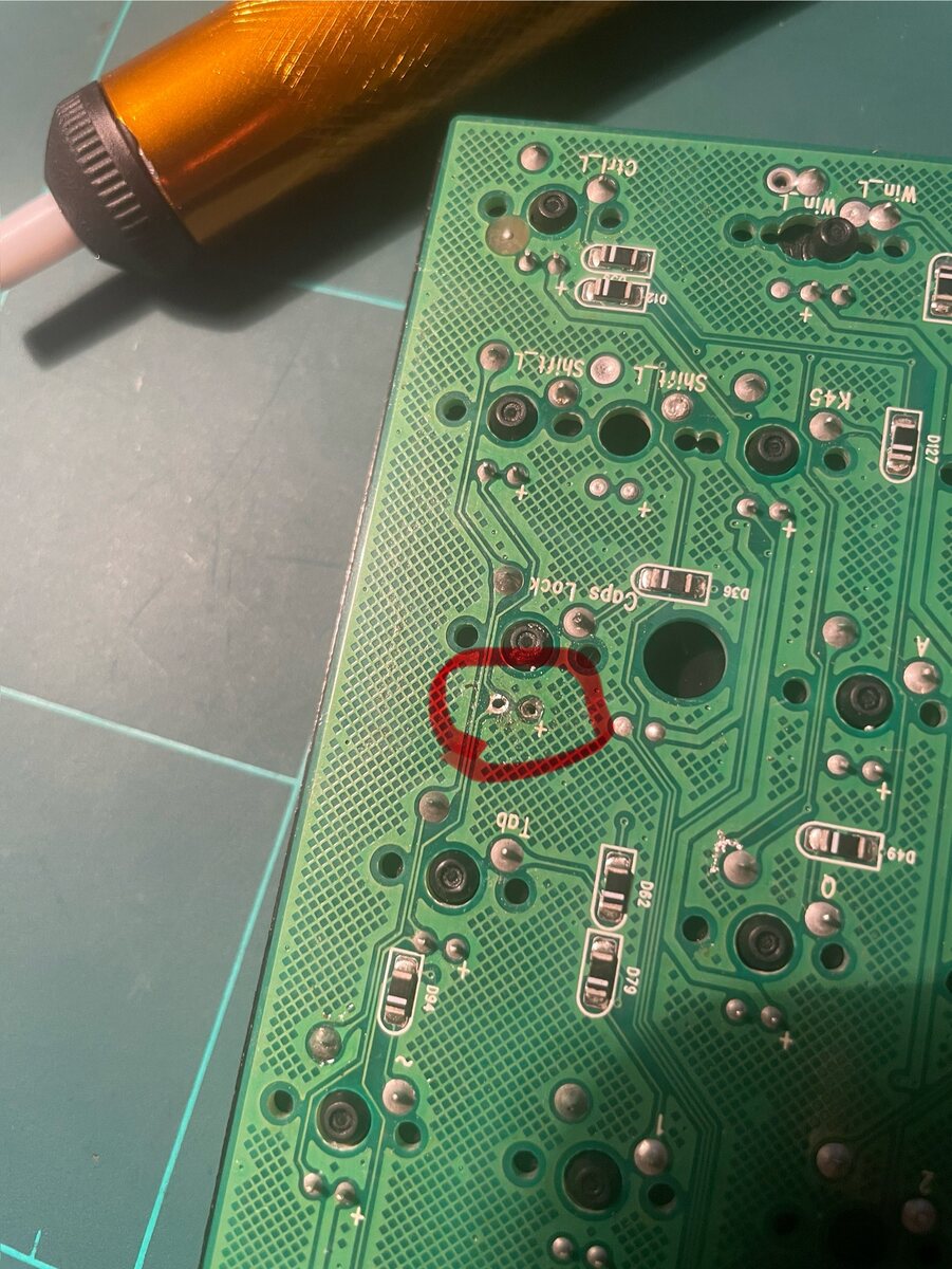

Hallo liebe Leute,
bitte seid knädig das Bild ist meiner erster Lötversuch :(
Ich hatte versucht einige Peripherie zu reparieren ua. Keyboard und eine
Maus.
Ziel ist/war es bei dem angehängten Bild der Tastatur, 3x LEDs
auszutauschen.
Aktuell habe ich 1 Stunde gebraucht die defekte LED erstmal zu entfernen
weil das Lötzinn sich einfach nicht lösen/verflüssigen wollte. Aktuell
hängt bereits die neue drin aber ich bekomme einfach keine Verbindung
mehr hin damit diese funktieren kann.
Ist das an der Stelle überhaupt noch zu retten?
Ich würde an der Stelle dennoch gern versuchen die anderen LEDs zu
tauschen, bin aber etwas frustriert weil ich das ganze entlöten schon
nicht richtig hinbekommen habe.
Kann mir jemand einen Tipp geben?

Ich wuerde zuerst mit bleihaltigem Lot noch etwas "Zinn" auf die
Loetstellen geben, damit der Schmelzpunkt sinkt, dann bei der LED z.b.
mit einer entsprechend breiten Spitze beide Loetstellen gleichzeitig
erhitzen und die LED dann rausziehen. Dann mit Entloetlitze oder -Pumpe
gucken, dass man die Bohrung freikriegt.
Loetkolben nicht zu klein waehlen.

Vielleicht. Kommt drauf an, ob die Durchkontaktierung noch ok ist, oder
schon rausgerupft.

Es geht also um die beiden Lötpunkte unten, nicht das Loch darüber.
Von einem Lotpunkt geht eine Leiterbahn sichtbar weg, notfalls hilft ein
Draht um den Lötpunkt mit der Leiterbahn zu verbinden, dazu die
Leiterbahn freikratzen, also den grünen Lack runter bis das blanke
Kupfer freiliegt.
Der andere Lotpunkt hat keine Verbindung zur umgebenden Massefläche,
muss also auf der anderen Seite kontaktiert sein. Da wird dein Problem
sein. Vermutlich verdeckt die LED das Problemloch. Wenn man die LED
nicht wieder ausbauen will, findet man vielleicht die wegführende
Leiterbahn oben um dort ein Litzenkabel anzulöten.
Insgesamt also lösbar, du brauchst zum wieder-Aufschmelzung des
bleifreien Lots unbedingt frisches Flussmittel, das wird dein Problem
sein, vielleicht hast du auch eine zu niedrige Temperatureinstellung am
Lötkolben.

Vielen dank ihr zwei für die Worte,
ich habe einen 0815 Lötkolben aktuell für ~15-20 Euro und habe immer so
in etwa 340C° versucht, habe die Temperatur jetzt nochmal um ~150C°
erhöht.
Zweite LED sieht jetzt so aus und ging viel leichter :)
Flux ist auch bestellt damit sollte des neuauftragen ja auch leichter
gehen

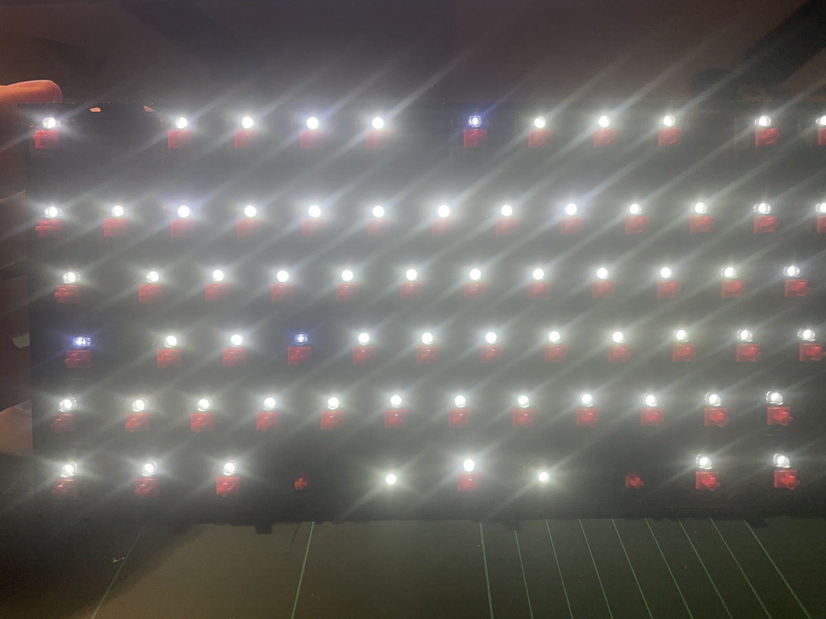

von Max (mex)
Dachte ich mir auch da der Schmelzpunkt ja zw. 340 - 360 liegt.
Ich hatte etwas mit der Temperatur rumprobiert bin war aber zu
vorsichtigt anscheinend.
Zumindest kann ich sagen das nun alle drei LEDs wieder funktionieren,
ich hab sogar mein ersten Versuch reparieren können.
Ergebnis siehe Bild.
Die LEDs sind leider nicht so hell wie erhofft aber ich bin zufrieden
das es überhaupt geklappt hat :D

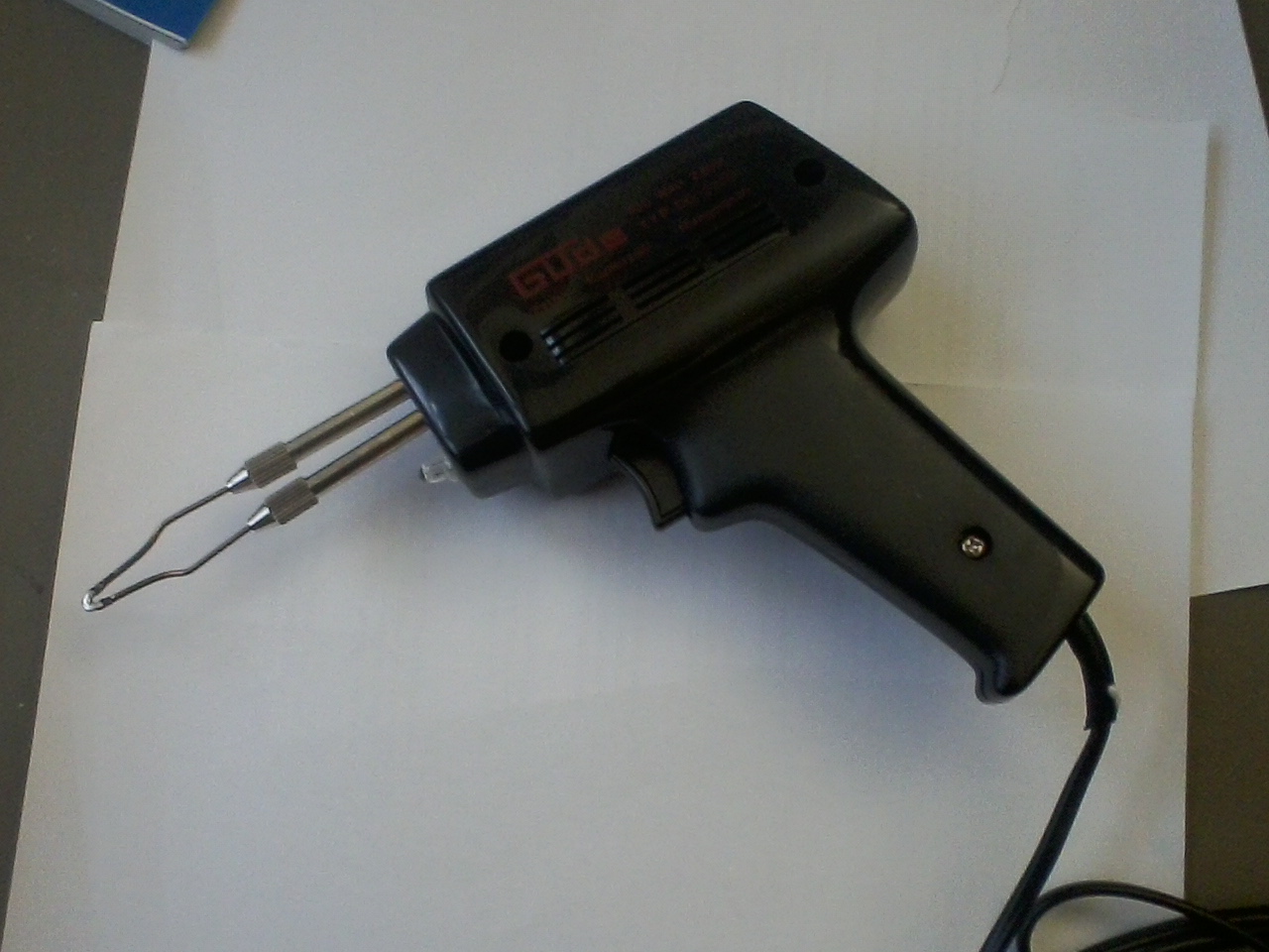

von Rolf (rolf22)
H. H. schrieb:
>> 0815 Lötkolben
> Obacht! Der wurde zum totschießen konstruiert.
Hach. Früher™ haben Männer bessere Pistolen gehabt.
220 V, 100 W, heizt in 6 s voll an und hat Zielbeleuchtung.
(Wenn man früher "eine Weller" sagte, dann war das genau so ein Ding).

von Michael B. (laberkopp)
Nein.
Das Synonym dafür war Engel Lötkolben.
Absolut unterirdischer Schrott.

Jedenfalls:
Das Magnastat-Patent ist von 1960.
Da gab es schon längst Lötpistolen, sowohl von Weller als auch von
Engel.
von H. H. (Gast)
> Engel.
https://en.wikipedia.org/wiki/Soldering_gun#History
