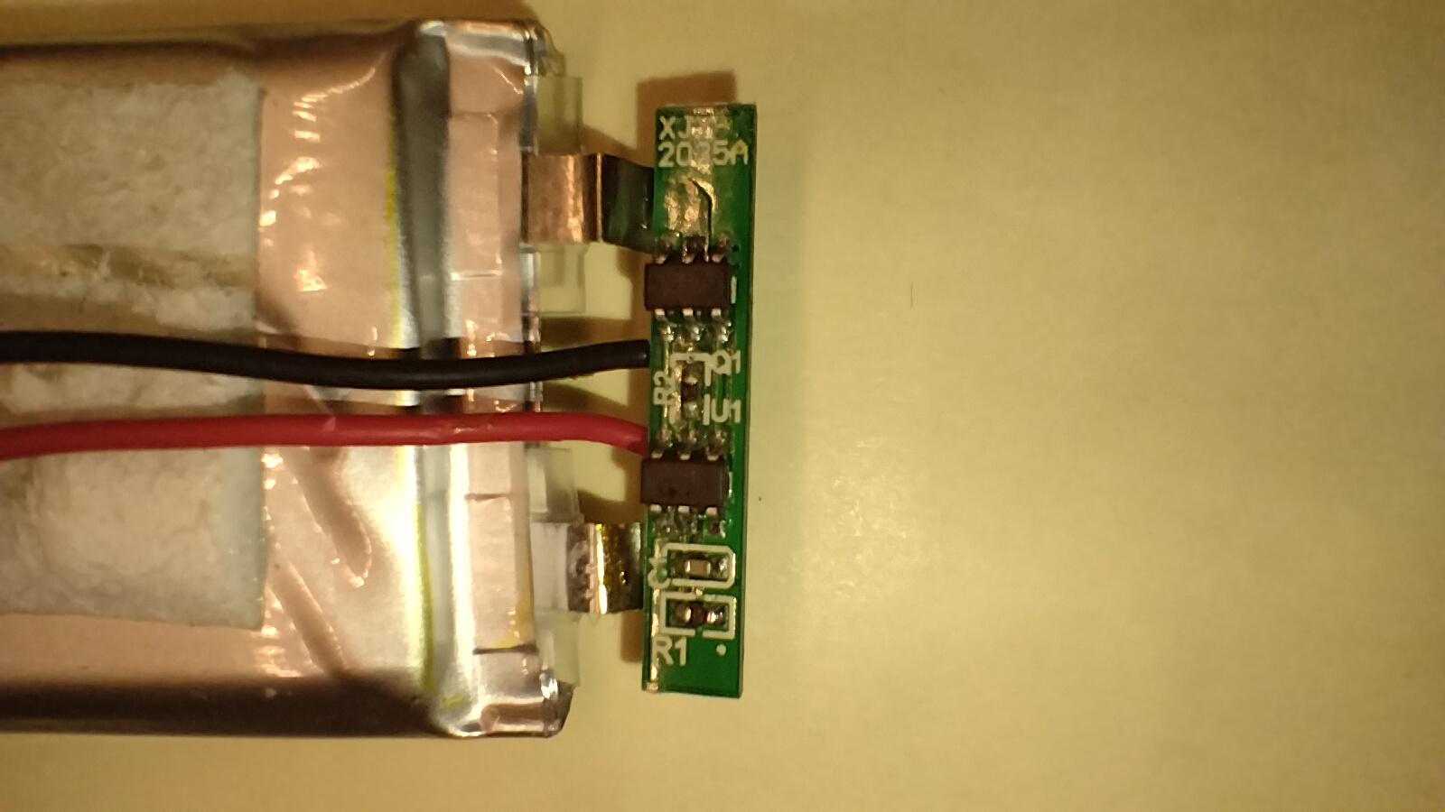

von H.Joachim S. (crazyhorse)
Hab es nicht wirklich geschafft die beiden 6Beiner lesbar zu
fotografieren, aber es kann ja nichts wirklich kompliziertes sein.
Unterseite ist nichts.
Rein interessehalber. Stammt aus einem bluetooth-Kopfhörer (war
elektrisch ok, Bügel gebrochen), Zelle selbst ist voll, es kommt aber
erstmal nichts raus, komplett abgeschaltet.
von H. H. (Gast)
Übliche Schutzschaltung.
Häufigster Chip: DW01.
von Ralf X. (ralf0815)
Typische Sicherheitsschaltung, die eine Überladung (>4,25V) und
Tiefentladung (<2,5V) verhindert.

von Jens G. (jensig)
Schonmal versucht, den Akku mal kurz "anzuladen"? Denn wenn die
Schutzschaltung aus irgendeinem Grunde abgeschaltet hat, dann will das
Ding evtl. einen Aufweck-Impuls haben, um wieder aktiv zu werden (ok,
das Anladen sollte eigentlich nur bei Not-Abschaltung wegen
Tiefentladungsgefahr nötig sein, aber kannst es ja mal versuchen).
Das ist ja das was mich so verwundert hat.
Funktionierte noch, liess sich über USB aufladen, dann habe ich
geschlachtet (dabei ist nichts passiert). 4,18V direkt an der Zelle, 0V
an rot/schwarz.
edit: DW01 ist korrekt, der andere 8205A.
von H. H. (Gast)
> 8205A.
Üblicher Doppel-MOSFET.
Kannst ja mal die Gate-Source Spannungen messen, insbesondere zwischen
PIN 1 und 6 des DW01.

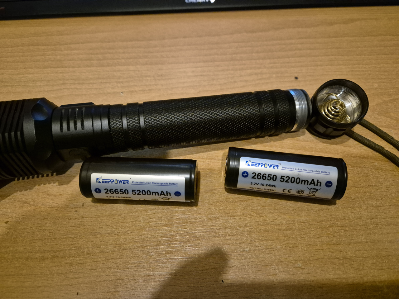

von Dirk F. (dirkf)
Jens G. schrieb:
> Ja, deswegen macht man das auch nicht ...
Aber genau so ist es in meiner Taschenlampe.
Wird über USB geladen.

von Dirk F. (dirkf)
Ralf X. schrieb:
> Es gibt BMS/Ladeschaltungen mit USB-Ladeeingang, die beide Zellen einer
> Serienschaltung von zwei Zellen abwechselnd laden.
Bei mir aber nicht.
Es sind zwei normale LIPOS  mit jeweils einer eigenen Schutzbeschaltung.
Aber die Verbindungbeider Zellen zueinander wird nicht angezapft.
Also Billigschrott aus China.

von Timo N. (tnn85)
Dirk F. schrieb:
> LIPOS
Eigentlich nur Li-Ionenzellen. Lipos (Nicht-Rundzellen) haben ja einen
anderen Elektrolyt.
Edit: Oder bezieht sich das Bild gar nicht auf deine Zellen?
von H. H. (Gast)
Gerade noch gesehen: die Zellen haben eingebaute Schutzschaltungen. Also
zumindest kein ganz grober Murks.
