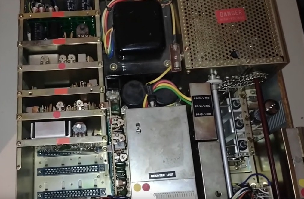

Ich habe ein Funkgerät aus den späten 70ern. Die Röhren Spannung 850volt wird durch zwei elkos in Serie geglättet (jeweils 100 uF/500Volt) mit Spannungsteiler.
Die elkos haben ihre Lebensdauer längst überschritten und sind vermutlich trocken - selbst wenn nicht, möchte ich die beiden Zeitbomben tauschen. Ich würde die beiden Cs durch einen Folienkondensator 50uf / 1000volt tauschen, den Rest der Schaltung aber so lassen. Mache ich einen Denkfehler, oder ist das so umsetzbar?
Das Gerät ist ein Hybride, hat also Transistoren, ICs (wenig) und drei Röhren in der Endstufe. Wenn es interessiert: Yaesu FT901D.

Ich denke der TE könnte die in der Kiste nicht unterbringen, die hängen eng eingesperrt zwischen Netztrafo und Frequenzzählermodul.

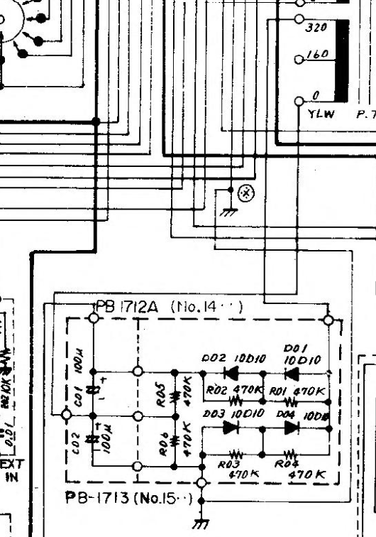

So ganz ist mir noch nicht klar wie die Schaltung funktioniert.
Ich zeichne das morgen mal "ins reine" aber ich bekomme irgendwie einen Knoten im Kopf. Mir ist klar dass durch die Dioden die positive und die negative Halbwelle "in die Kondensatoren geschoben wird. Aber wieso ist über die Dioden jeweils nochmal ein Spannungsteiler? Und die Schaltung muss/soll laut Handbuch so ca 929-950Volt erzeugen. Das heißt es müsste also quasi eine Halbwelle oben drauf "gepackt" werden?
Gast #7804397
Damit die Sperrspannung einigermaßen gleichmäßig auf beide verteilt wird.
320V * sqrt(2) * 2 = 900V, und im Leerlauf und bei Netzspannung +10% eben noch etwas mehr. Und falls die Kiste noch auf 220V Netzspannung eingestellt ist....
#7804712
Die Widerstände über den Dioden sollen wohl in der Sperrphase die Sperrströme der Dioden ausgleichen, damit sich die Sperrspannung an beiden Dioden gleich einstellen kann. Ansonsten 2 neue Elcos ist ja kein Hexenwerk und hält bei guter Pflege lang genug. Gruß, Manfred
