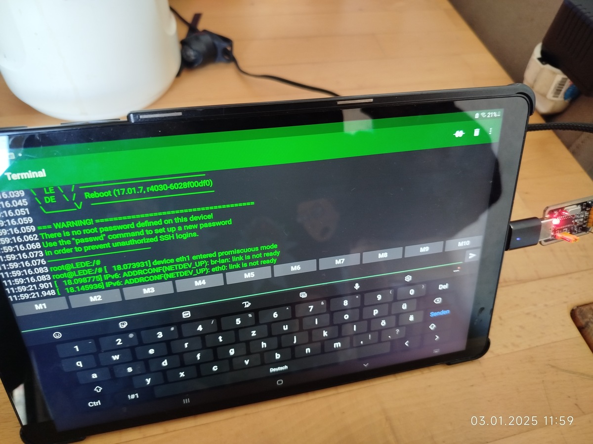

Kilo S. schrieb:
USB OTG, über einen Hub mit PD Eingang kann man das Tablet mit Strom versorgen und einen Billigen CH340 Anschließen.
Matthias S. schrieb:
Ich habe so ein älteres Android Tablet, was an seiner USB Buchse einen UART Wandler a la FTDI oder CH340 akzeptiert mit dieser Software:
Ups, so einen Hub kannte ich noch nicht und die Möglichkeit einen UART/USB-Wandler direkt an ein Android-Tablet anzuschließen klingt SEHR interessant. Toll der Tipp für die passende APP. Ich glaube, damit könnte ich am schnellsten Erfolge erzielen. Kleine Tablets gibts auch recht preiswert. Kann ja auch ein gebrauchtes sein.
Also nochmal danke für euren Input. Dirk

Wenn die Baudrate moderat ist, würde ich mir die Daten auf den PC/Laptop schicken, dort dann eine Terminalsoftware benutzen oder eine selbst in VB/Visual Studio schreiben, um die Daten abzufangen – Serialports sind in der Regel Bestandteil der Software und die Größe des Empfangsbuffers ist einstellbar. Was ich real bauen würde, wäre die USB-UART-Brücke mit UART- und/oder RS232-Anbindung. Wenn man die PC-Software selbst schreiben kann, sind allerlei zusätzliche Funktionen, Berechnungen oder Darstellungsformen der Daten realisierbar.
Wichtig! Vor dem Kauf in den Specs schauen ob es OTG fähig ist! Gerade ältere gebrauchte müssen das nicht zwingend unterstützen.
Tipp: Funktioniert auch mit SDR Sticks(RTL, RSP1 usw..), Diversen Programmern, Arduino, Speichersticks usw..
Für Festplatten braucht es entweder ein Gehäuse oder Adapter mit Stromversorgung oder bei 2,5 Zoll und einfachen Adaptern den PD Hub. Der empfiehlt sich generell bei allem, jedoch besonders bei höherem Strombedarf und wie bei dir gefordert dauerhafter Stromversorgung.
Die passenden Apps finden sich meist beim suchen mit einem Oberbegriff zb. "SDR" oder "Arduino" im Play Store. Speicher bindet das Android selbständig ein und erkennt sie. Da braucht's keine extra App für. Ich nutze die Möglichkeiten die so ein Smartphone oder Tablet biete doch Recht ausgiebig. Und ich rede nicht von Social Media!
