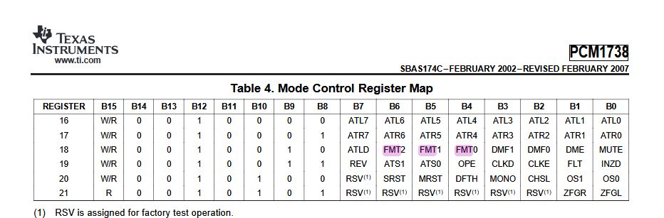

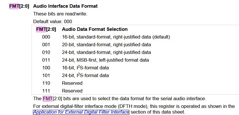

Alles was ich brauche, ist dass im  Register 18 die Bits FMT2 FMT1 FMT0
auf 101 gesetzt werden.
von Benedikt D. (Firma: BDE Elektronik) (benedictus)
Hier die entsprechende Beschreibung aus dem manual des PCM1738:
Das setzt dann den Modus auf I²S mit 24 Bit.
von Torsten B. (butterbrotstern)
Siehe Seite 24 von 48:
Also muss man 0x1250 ins Register 18 schreiben, wenn man alle anderen
Einstellungen auf Default lassen will.
Ja, das scheint zu passen.
0001001001010000binär = 1250hex
Da im manual die Register mit 16,17,18,19,20,21 beschriftet sind, geh
ich mal davon aus, dass das noch eine dezimale Angabe ist. Also wäre
0x12 das korrekte Register.

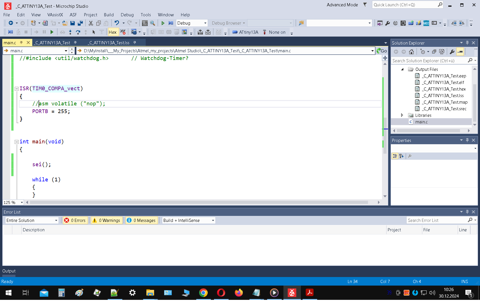

von Axel S. (a-za-z0-9)
Ich dachte eher an ein kleines C Progrämmchen wie das anhängende. Es ist
für einen ATTiny13(A) gedacht. Der läuft auf den Defaults mit 1.2MHz.
Compilieren:
~ $make
avr-gcc -I. -DDEBUG_LEVEL=0 -Wno-deprecated-declarations -D__PROG_TYPES_COMPAT__ -Wall -Os --std=gnu99 -mmcu=attiny13   -c -o main.o main.c
avr-gcc -I. -DDEBUG_LEVEL=0 -Wno-deprecated-declarations -D__PROG_TYPES_COMPAT__ -Wall -Os --std=gnu99 -mmcu=attiny13 -o main.elf main.o
rm -f main.hex main.eep.hex
avr-objcopy -j .text -j .data -O ihex main.elf main.hex
avr-size -C --mcu=attiny13 main.elf
AVR Memory Usage
Device: attiny13
Program:      90 bytes (8.8% Full)
(.text + .data + .bootloader)
Data:          0 bytes (0.0% Full)
(.data + .bss + .noinit)
Die Pinbelegung des ATTiny ist:
        .--u--.
Reset  -|1   8|- Vcc
(frei) -|2   7|- CS  \
(frei) -|3   6|- MC   - zum PCM1738
GND    -|4   5|- MDI /
Wenn man sich nicht auf das Power-On Reset verlassen will, kann man
Reset des ATTiny mit dem Reset des PCM1738 verbinden und ein Reset
Signal generieren. Wahrscheinlich muß man den ATTiny noch ein bisschen
schlafen legen, bevor er das Register des PCM1738 schreibt. Also z.B.
_delay_ms(100) vor dem ersten write_register(..). Ebenso kann man den
ATTiny am Ende in den deep sleep schicken statt in eine
Endlosschleife. Aber es ist ja auch nur ein Beispiel.
