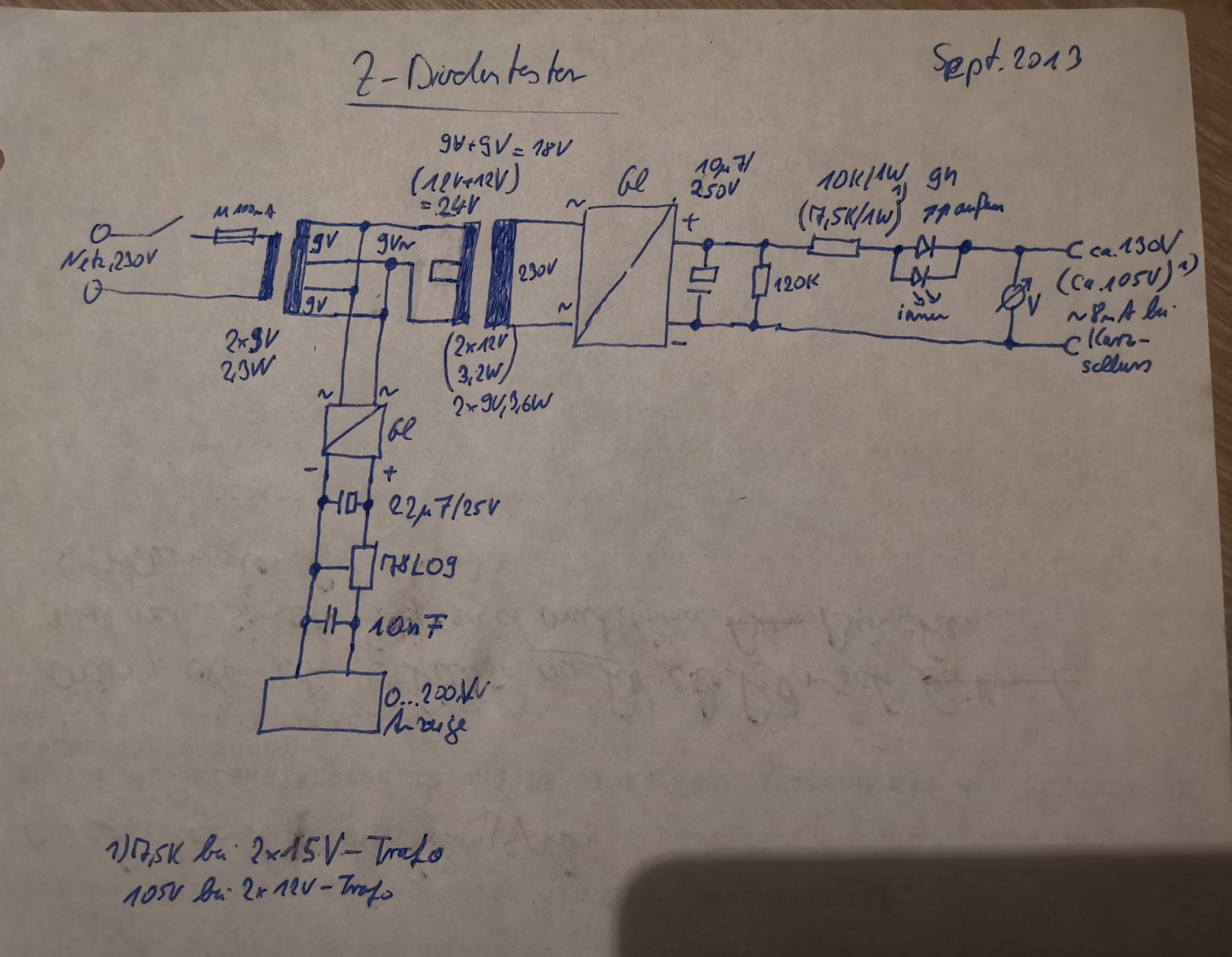

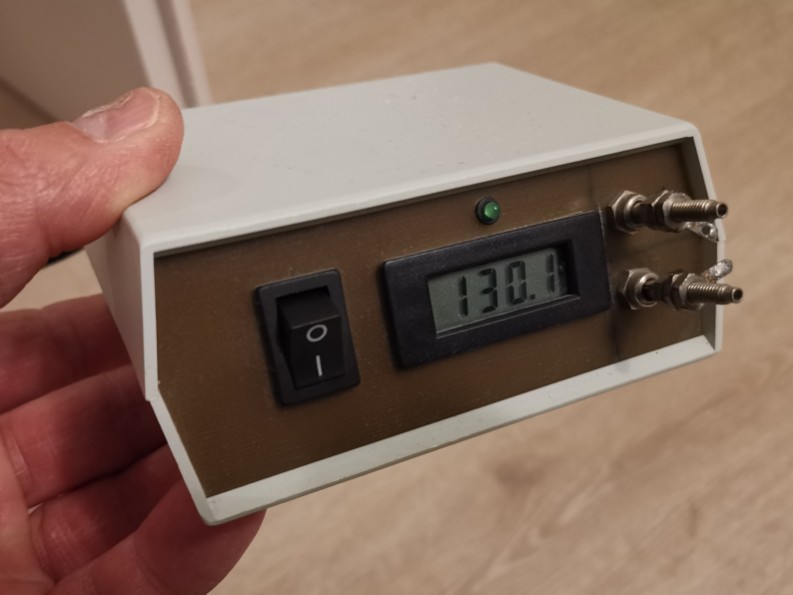

Von allen Messgeräten, die ich gebaut habe, benutze ich dieses am
häufigsten.
Nach etwas DaBla-Lesen kam ich auf die Idee, dass 1mA-fits-all nicht
hinhaut. Z-Dioden mit kleiner Z-Spannung brauchen mehr Strom als jene
mit hohen Z-Spannungen zum Erreichen der Z-Spannung. Irgendwie auch
logisch, getetstet wird bei "halbwegs" gleicher Verlustleistung. Durch
Rumprobieren hab ich die Schaltung vom Foto verfeinert, wie sie jetzt
ist. Z-Dioden m. unleserlichem/kryptischem 1Nxxx-Aufdruck kann ich damit
E24-genau identifizieren.
Das Display kommt von Reichelt.
Die merkwürdige Spannungserzeugung hat zwei Gründe: übliche Trafos aus
der Bastelkiste und benötigte potentialfreie Spannung für das
LCD-Display.
Horn scheine ich genug am Finger zu haben, ich merk (fast) nix beim
Anfassen der Pole. Z-Dioden halte ich händisch an die Pole.
Die LEDs (eine LED hätte auch gereicht - das war mir aber zu hell)
zeigen nur Stromfluss an. Das beschleunigt den Prüfvorgang.
Denkbare Erweiterung: Schalter, der die Spannung per Z-Diode auf 4,7V
begrenzt für sicheren Test von LED (Verpolung!).
Btw: 18V- oder 36V-LEDs aus 230V-Leuchtmitteln lassen sich schon jetzt
mit dem Gerät testen.
Edit: Ich habe für Ua=130V als zweiten Trafo einen mit 2x12V verbaut;
mit 2x15V sinds 105V etwa. Im Schaltplan steht was Altes von 2x9V-Trafo.
Das ist nicht korrekt.
Das Gerät ist natürlich nicht zulässig und gefährlich!

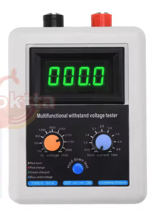

Ich verwende für solche Fälle dieses Teil:
https://de.aliexpress.com/item/1005006299288803.html
Wie schon erwähnt: erst anschließen und dann Strom bzw. Spannung
hochregeln!
