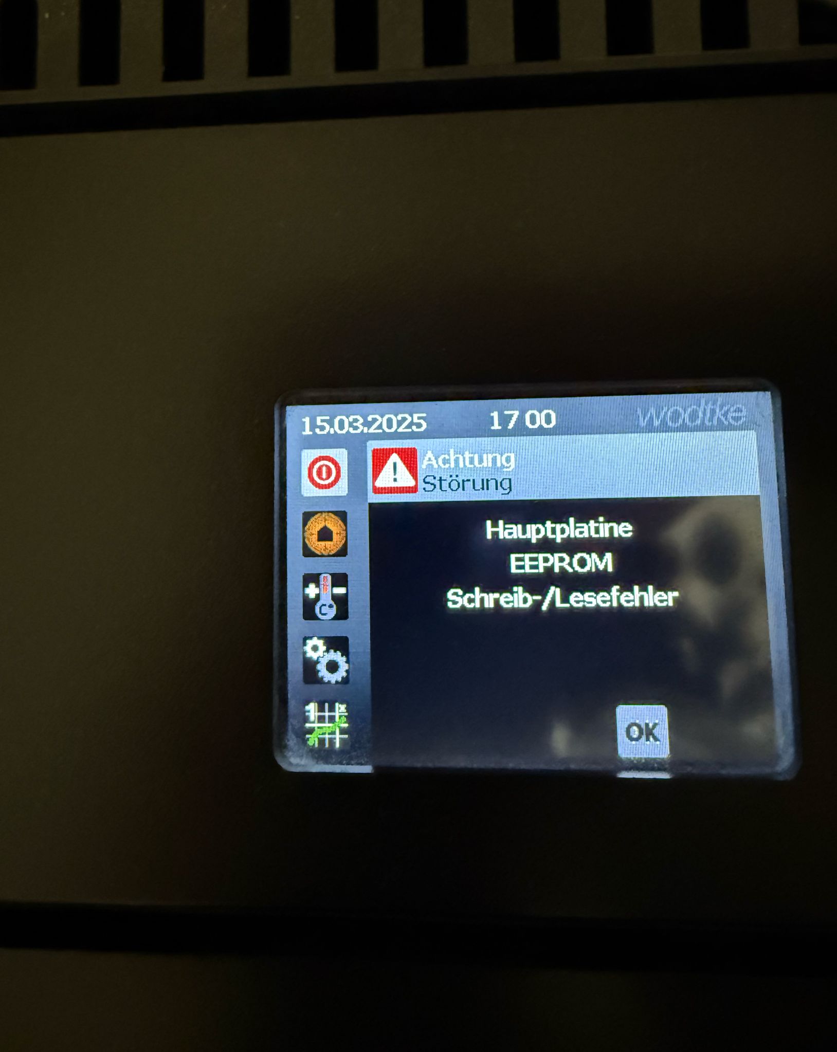

Ich habe hier eine Wodtke S5 Pelletöfen mit Er3 EEPROM
Schreib-/Lesefehler.

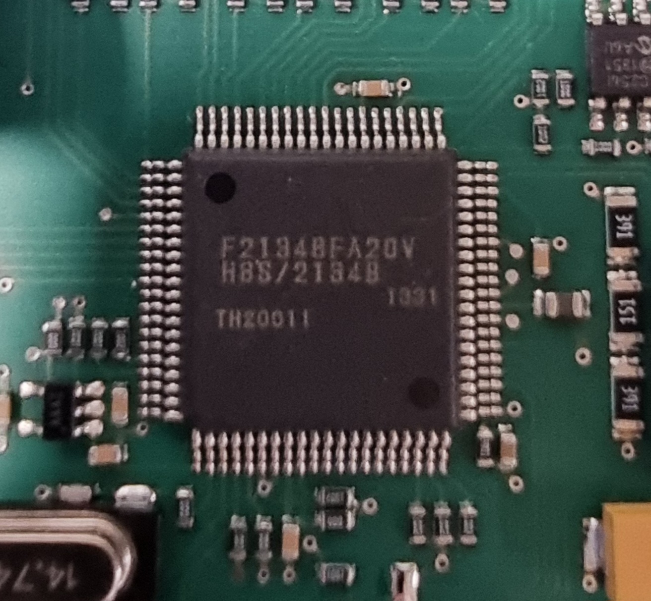

von Alexander K. (alexanderk)
CPU und EEPROM.
Widerstände am EEPROM geprüft, Spannungsversorgung ist mit CPU parallel
angeschlossen.

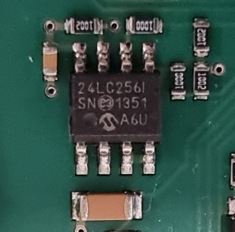

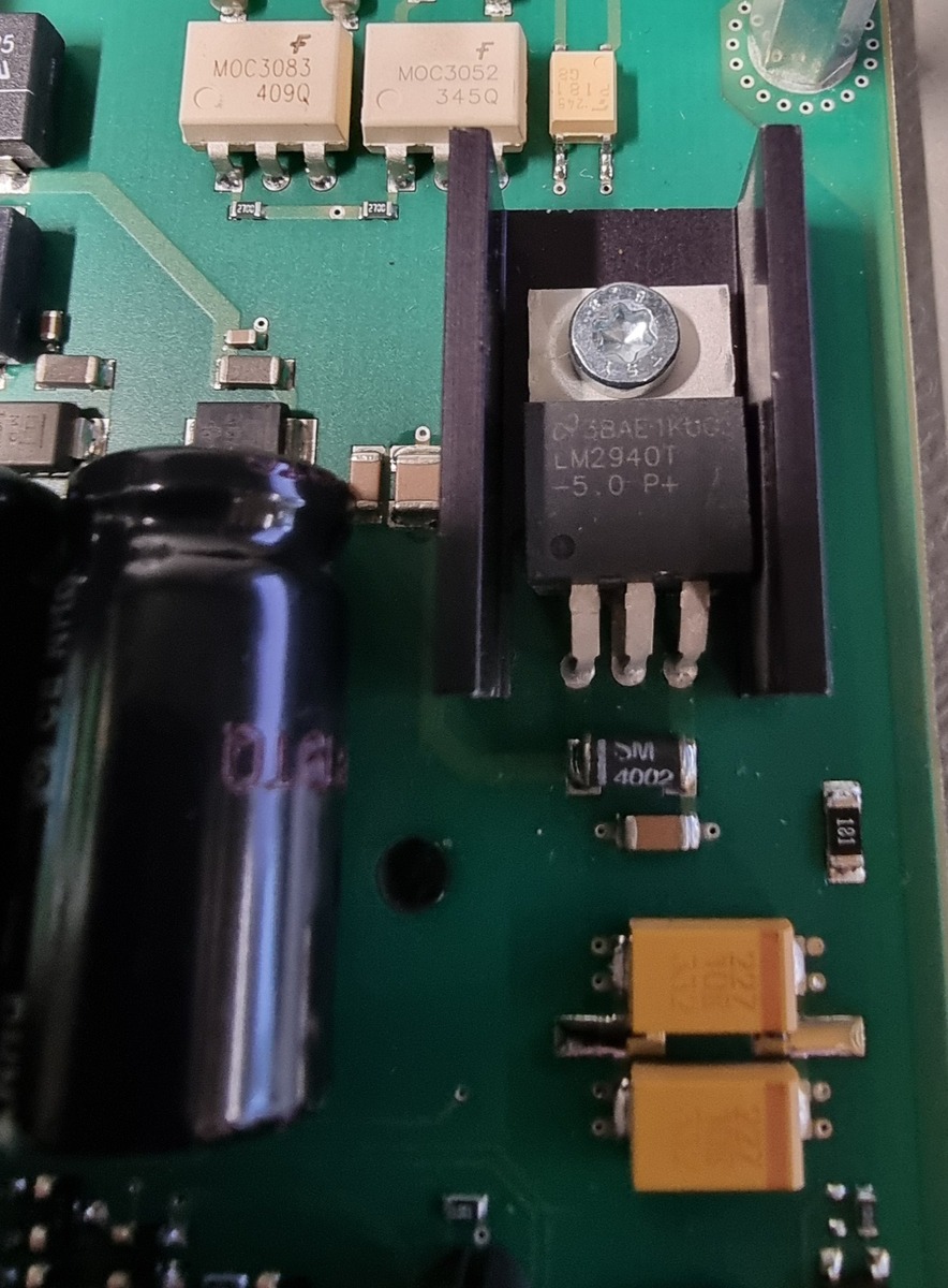

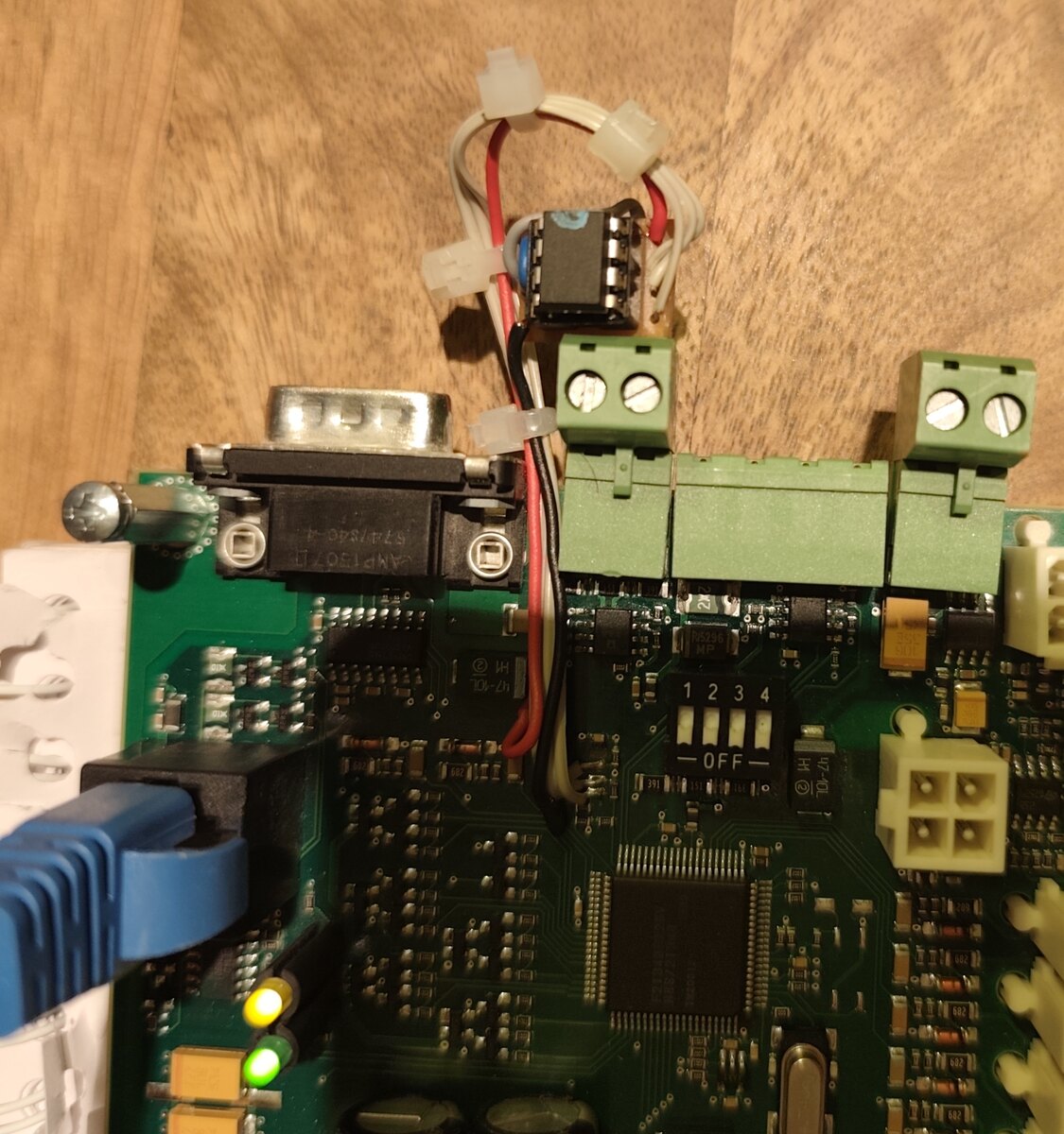

- Die Kondensatoren auf Kapazität und ESR überprüft.
- Kalte Lötstellen nicht gefunden.
- Den EEPROM getauscht, muss noch getestet werden.
Auf dem Bild 5V Regler.
Funktioniert leider immer noch nicht.

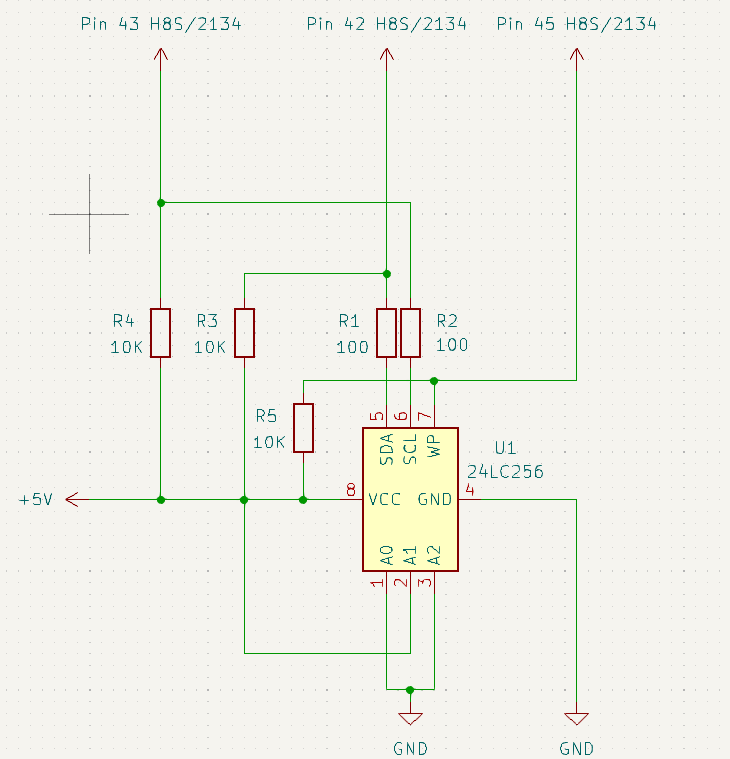

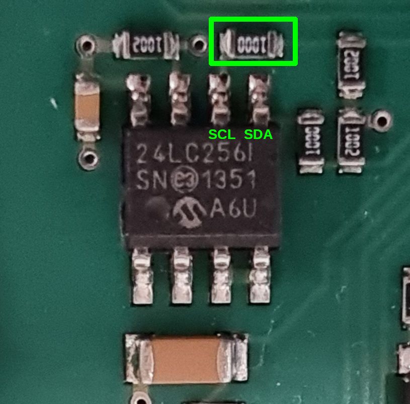

von Stephan S. (uxdx)
Ich frage mich, was dieser 100-Ohm-Widerstand an SCL soll, evtl ist der
2. 100-Ohm-Widerstand mit SDA verbunden, Pullups dürften das nicht sein.
Edit:
Microchip empfiehlt, den WP-Eingang mit Vcc oder Vss zu verbinden (2.4
Write-Protect (WP) This pin must be connected to either VSS or VCC.)
Hier ist aber ein 10k verbaut.
Wenn Du Zugriff auf ein Oszilloskop hast, schau Dir mal die Signale an.
I2C wird oft ausserhalb der offiziellen Spezifikation eingesetzt.

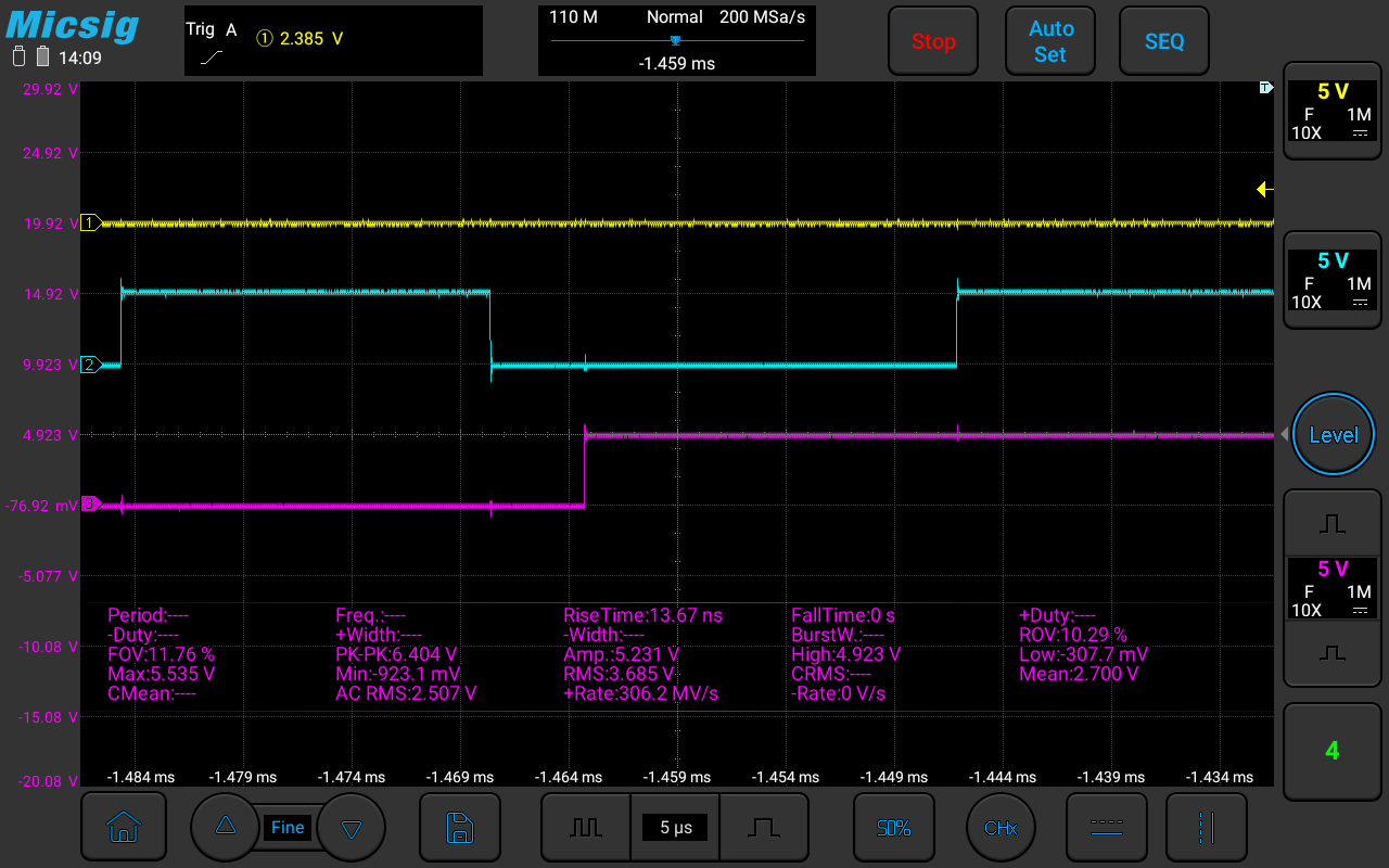

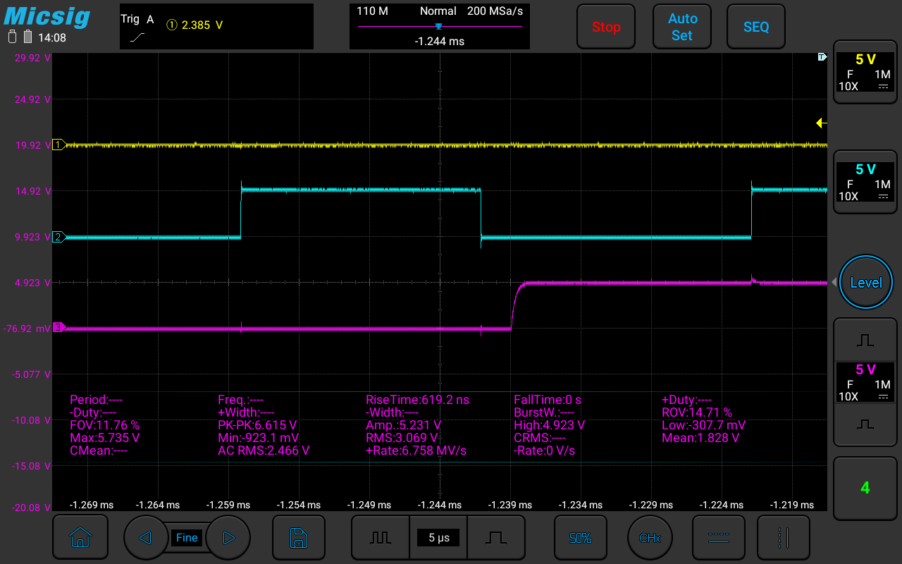

Gemessen direkt am EEPROM:
Kanal 1 WP
Kanal 2 SCL
Kanal 3 SDA
Was mir aufgefallen ist:
SDA hat manchmal ein RiseTime von über 600ns.
Zu 90% aber unter 15ns, verdächtig.
SCL hat immer unter 15ns.
WP gesetzt aber es wird versucht zu schreiben?

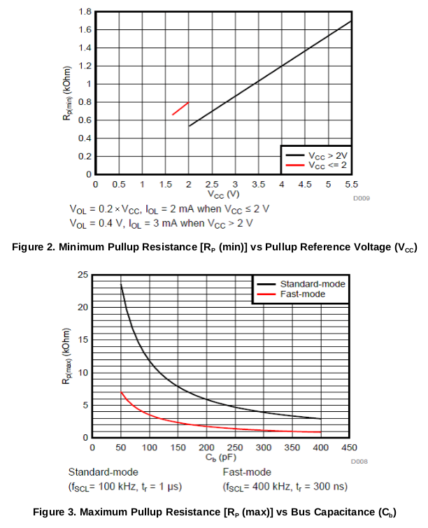

Max Rise-Time 300ns, siehe Datenblatt Page 4
Schalte mal zuerst zu den 10K-Widerständen ca 4K parallel, das ergibt
dann 3k3.
Bei I2C sind die die Pullups oft viel zu gross, bei 5 Volt wäre man mit
2k auf der sicheren Seite, bei TI gibt es eine schöne Grafik dazu.

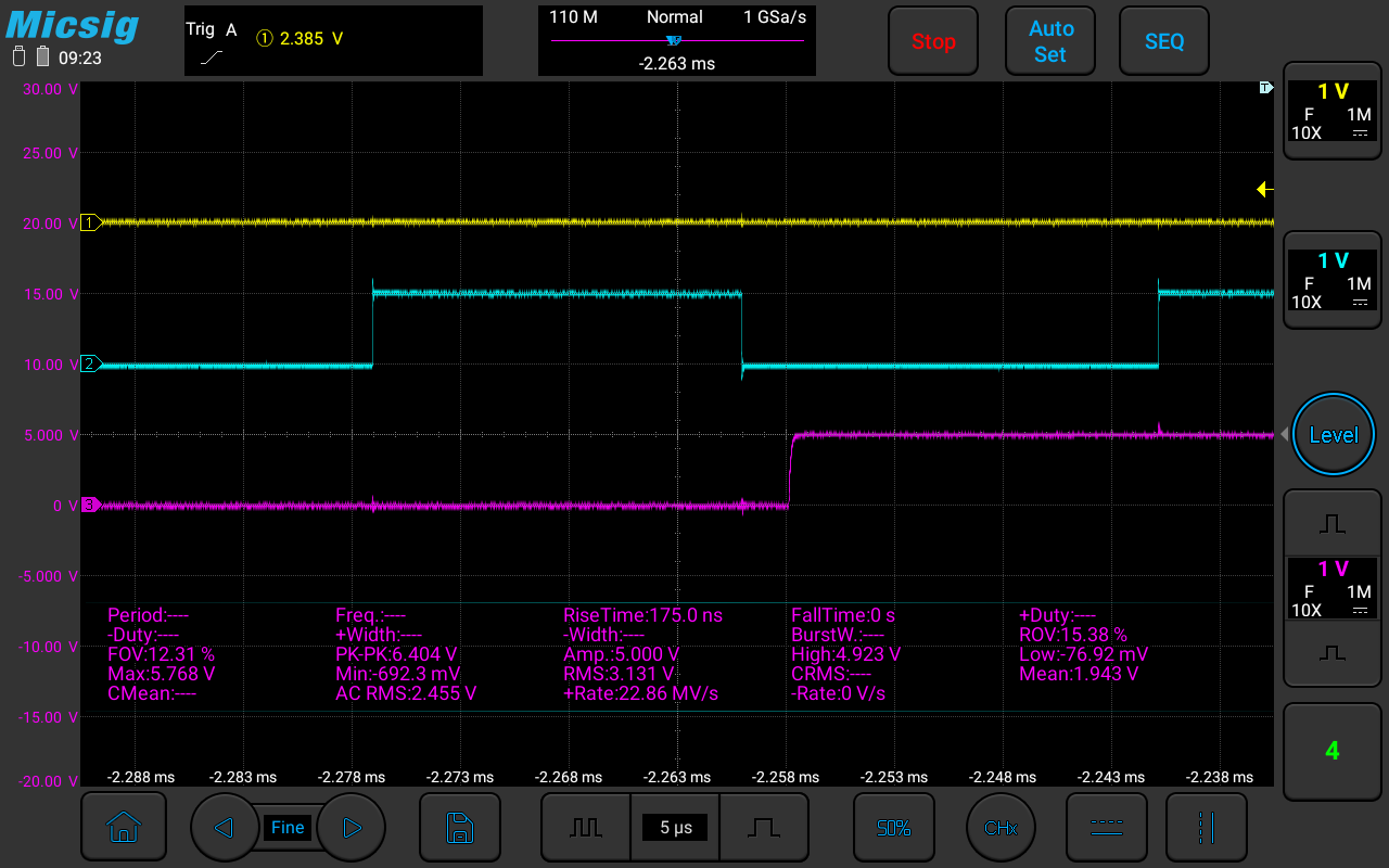

Mit 3K3 an SDA als PullUp sieht jetzt besser aus, unter 200ns.
Mal sehen ob es was bringt. Danke.
Du kannst bei 5 V bis auf einen Gesamtwiderstand (die bereits
eingebauten 10k plus 1k8 parallel) von 1k5 runtergehen, siehe
https://www.mikrocontroller.net/attachment/664356/i2c-pullup-ti.png

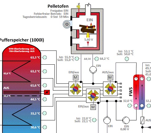

von Ralf (ralf9000)
So, ich hatte die ivo.tec nun 5 Tage vom Netz getrennt, heute wo unser
Pufferspeicher (keinen Solarertrag bei uns seit gestern) nicht mehr
zwischen unterer und oberen Hälfte die 45°C hatte, habe ich den
Pelletofen versuchsweise wieder angestellt:
- Er bekam nach dem Aufstarten direkt die Anforderung
- Die 18 Minuten Anheizphase lief normal
- Doch danach heizte er nur im 3kW-Modus, den ich jedoch mit Plustaste
auf 13kW hochstellen konnte
- Der Setup für die Modulation (0-10V-Eingang) durch unsere zentrale
Steuerung war weg, irgendwie hatte die Pelletofensteuerplatine alles
verloren (EEPROM?) ...
- Modulation im Setup aktiviert, klappt auch mit Modulation, die durch
externe Regelung auf deltaT=8,5° fährt
- Runterfahren durch die Externe Steuerung nach 2 Stunden Betrieb auch
ok
Nun bin ich mal gespannt wann die Steuerung wieder austickt ... auf der
anderen Seite hab ich die Ersatzplatine ja schon bestellt. Mal sehen, im
Winter könnte ich mir keine 2 Wochen Ausfall durch Ersatzteillieferungen

I'm going to try connecting a removable 24LC256 EEPROM on a socket, to
program it initially with an Arduino via I2C, and then see if the S5
board can communicate with the replaced EEPROM again.
Thank you for all the analyses done on this forum.
I'll come back to share the results.
Regards
von Sylvain L. (sylvain_l)
ich möchte mich bei allen bedanken, die sich an diesem Thread beteiligt
haben:
„S5 Board EEPROM“. Ich konnte das Board mithilfe eines externen EEPROMs
retten. Vielen Dank an Alexander K, der mir den Binärdump des
32-KB-EEPROMs zur Verfügung gestellt hat. Ich habe das EEPROM mit einem
Arduino Uno und einem kleinen I2C-Seriell-Programm beschrieben.
Insgesamt hat es mich 5 € und ein paar Stunden Arbeit gekostet.
Nochmals vielen Dank!
