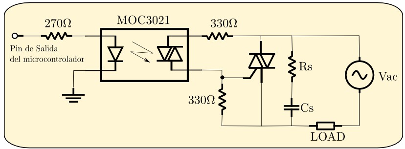

Hallo, ich suche eine Möglichkeit, mit einem µC, z.B. ATTiny84, versorgt
mit 5V, eine Induktive Last an 16V AC, Spitzenstrom 1A, zu schalten. Ich
möchte kein Relais verwenden, da das "klacken" als störend empfunden
wird.
Auf der Suche bin ich bei einer Schaltung mit Triac hängen geblieben,
und denke das ist eine gute Lösung. Nur bin ich überfordert mit der
Dimensionierung und Bauteilwahl.
Im Anhang eine "Musterschaltung" aus dem Netz.
Ist der MOC3021 noch Zeitgemäß? Oder gibt es inzwischen Bessere
"Optotriacs" (kleiner, günstiger oder sicherer)?
Der linke 270Ω Widerstand ist relativ klar, er begrenzt den Strom durch
die LED im Optotriac.
Müssen die rechten 330Ω Widerstände angepasst werden in Abhängigkeit zur
zu schaltenden Spannung? Also sind die Werte gleich, wenn die zu
schaltende Versorgung 230V AC oder 16V AC beträgt? Welche Leistung
müssen diese Widerstände aushalten?
Welche Werte sollten die Snubber Komponenten haben (Rs und Cs)?
Was bietet sich als Triac an?
Das ganze soll relativ klein auf ein PCB gepackt werden. SMD 0402 oder
QFN löten ist für mich kein Problem. Muss aber nicht zu klein werden.
Die Induktive Last wird in der Regel nicht über eine halbe Sekunde
geschalten. (Ein Eisenkern bewegt sich durch eine Spule und erreicht
sein Ziel)
Danke
von H. H. (Gast)
Für 16VAC und nur 1A nimmt man eher keinen Triac, da wäre ein Photo-MOS
o.ä. angesagt. Und wegen induktiver Last eine bidirektionale
Suppressordiode parallel.
Zumindest müssen sie so klein sein, das sie den Zündstrom des Triacs
liefern können. Also ja, kleiner machen.
Bedenke aber, das ein Triac typisch etwa 1,4V für sich behält. Es
bleiben für den Hubmagnet also nur 14,6V oder so übrig.
Ausserdem wäre zu überlegen, ob du nicht besser einen MOC mit ZC
Detektor verwenden solltest.

von Michael B. (laberkopp)
Andre K. schrieb:
> Nur bin ich überfordert mit der Dimensionierung und Bauteilwahl.
Der TRIAC kostet 1.4V von den 16V.
Der Optokoppler zündet ihn erst ab 2.5V in der Halbwelle. Da die
Spannung gering ist, würde ein 3021 ausreichen.
Der obere 330R kann zu 22 oder 27R werden. Der untere darf 330 bleiben,
sonst zündet der TRIAC erst bei 5V in jeder Halbwelle.
Muss überhaupt eine galvanische Trennung zwischen den 16V~ und den 5V=
sein ? Könnte man einen Pol der 16V nicht mit +5V verbinden ?

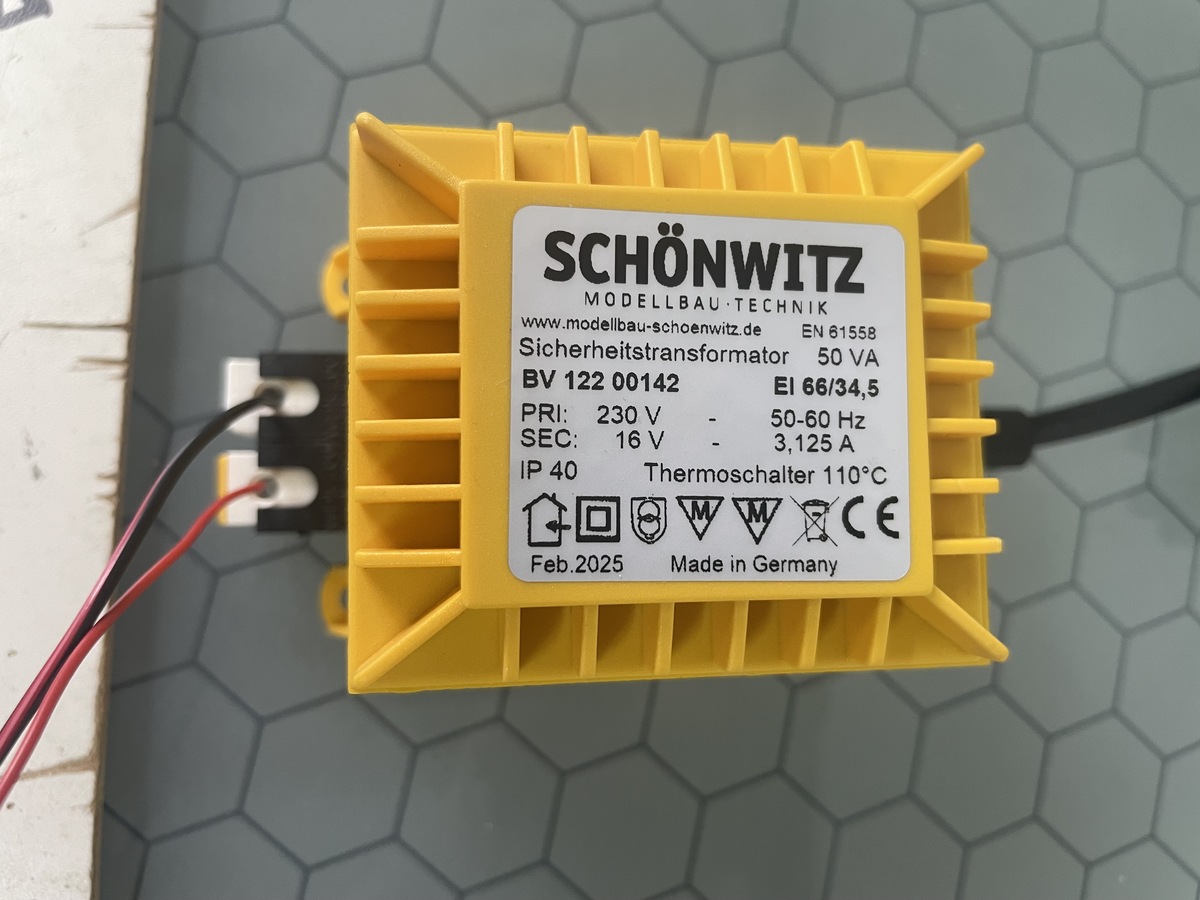

von Kurt A. (hobbyst)

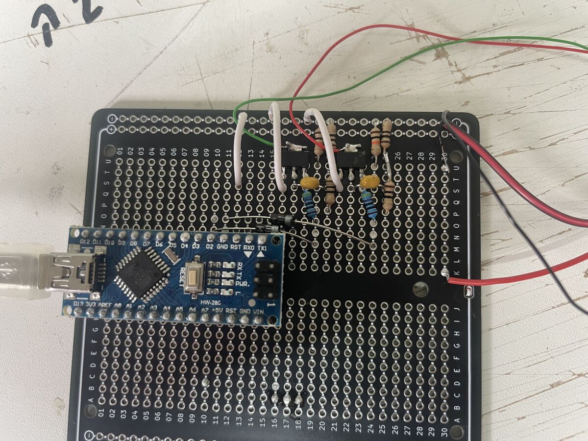

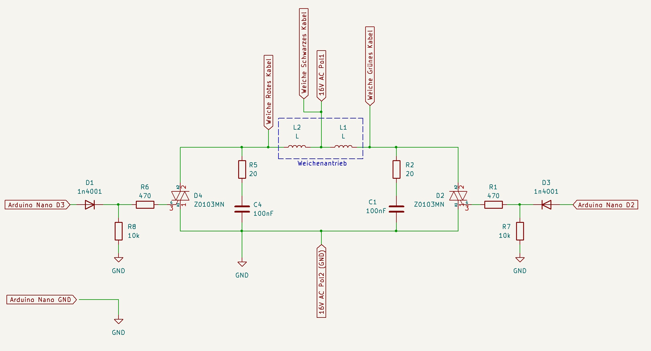

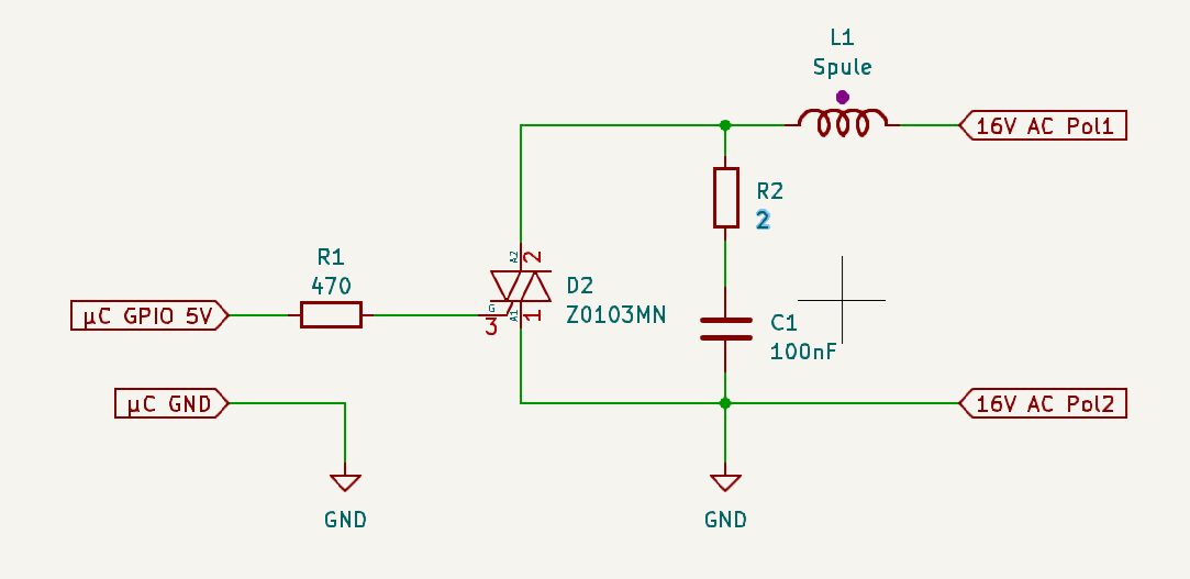

von Andre K. (andre1980)
H. H. schrieb:
> z.B. OMRON G3VM und eine SMCJ30CA. Und natürlich noch einen
> Vorwiderstand für die LED, so 470R...1k.
Also so wie im Anhang?
H. H. schrieb:
> dann lassen sich doch die 16VAC und die 5VDC bestimmt direkt
> miteinander verbinden.
Ja, sind sie auch. Das habe ich leider vergessen im Eingangspost zu
erwähnen. GND von DC ist mit einem Pol von AC verbunden. Entschuldigung.
H. H. schrieb:
> Und dann reicht da ein 1A Triac mit Suppressordiode völlig aus. Das geht
> auch richtig klein.
Ein Beispiel? Ich tu mich schwer etwas passendes im Internet zu finden.
Danke.
Andre K. schrieb:
> Die beiden Spannungen, als die 5V DC und 16V AC sind sogar auf einer
> Leitung miteinander verbunden. Aber auf GND. Ein Problem?

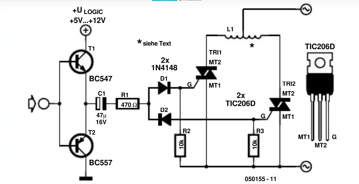

Wenn man dann den TRIAC mit +5V zünden will, muss es ein in 4 Quadranten
zündbarer sein und man muss den meist hohen Strom für den 4  Quadranten
aufbringen.
Besser mit + verbinden und mit -5V zünden, dann gehen sogar snubberless
TRIACs und weniger Strom.

von H. H. (Gast)
Andre K. schrieb:
Ja.
>> auch richtig klein.
z.B. Z0103MN
Aber Suppressordiode brauchts dann nicht, RC-Snubber schon.
> aufbringen.
Ich werde mal schauen, ob ich das, so einfach ändern kann. Danke.

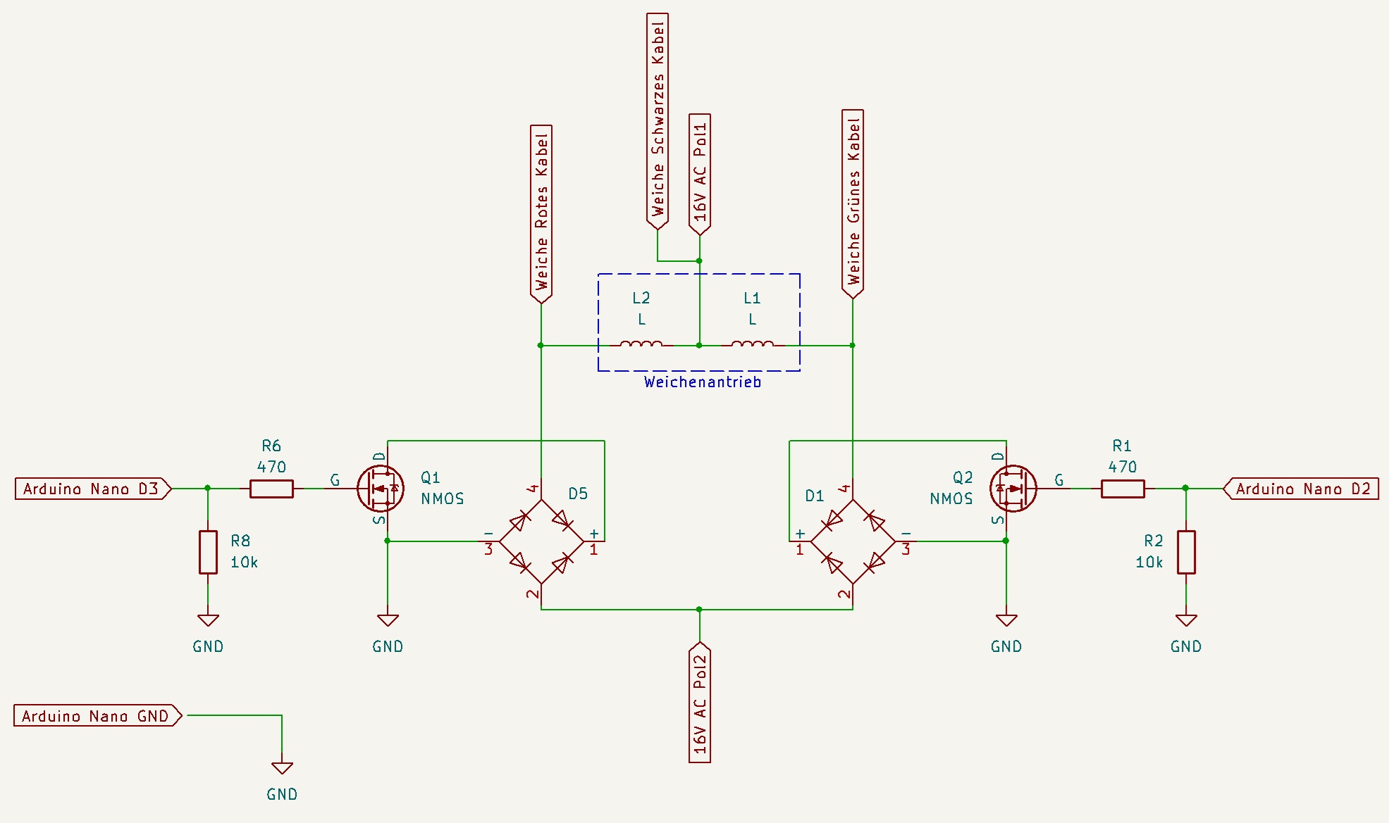

Muss das so sein?
Denn sonst könntest du auch einfach einen Mosfet und einen Gleichrichter
nehmen:
                  Gleichrichter
          .------- +   ~ ----o-- Last ------
µC -----|<.       |     |  Snubber         16VAC
----------o---o--- -   ~ ----o--------------
             GND

von H. H. (Gast)
> nehmen:
Frisst mehr Spannung als der Triac.

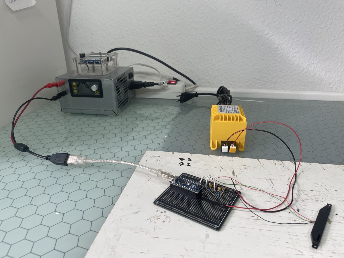

> Muss das so sein?
Das muss ich nochmal prüfen. Die Anlage hat 3 Trafos. Ich habe im Moment
nicht im Kopf, welche Potenziale miteinander verbunden sind. Es wurden
Trafos miteinander verbunden, damit eine Blocksteuerung funktioniert.
Die steuert aber keine Weichen.
Kurz gesagt, ich werde mir immer unsicherer, und werde das vor Ort
prüfen müssen.
Am Ende muss ich ja nur mit einem Multimeter von den 16V AC zu DC auf
Durchgang prüfen, oder irre ich mich da jetzt?
> nehmen:                  Gleichrichter
>              GND
Klingt interessant. Aber dann fällt die Spannung über 4 Dioden ab,
richtig?
Edit: hhinz hat es ja schon bestätigt. Danke
Hier eine Weichenschaltung. Die statische Ansteuerung wird in einen
Impuls umgewandelt. Als Triac verwende ich ein BT131/600. Für sauberes
umschalten der Weichen musste ich die Versorgungsspannung auf 18Volt
erhöhen.  Für den Triac gibt es auch Vergleichstypen in SMD.
von H. H. (Gast)
Wird so nicht funktionieren.

2 Triac ist richtig, denn ein Weichenantrieb besteht normalerweise aus
zwei Spulen. Die Weiche sollte ja auch zurückgestellt werden können.
Hast recht. Der Minuspol muss noch mit dem Wechselspannungsanschluss
unten verbunden werden. Bei analogen Anlagen ist dass meistens schon
nach dem Trafo der Fall.
von Otto K. (opto_pussy)
Es wird funktionieren, weil der BT131-600 im Gegensatz zum TIC106/206D
ein sensitiv Gate Triac ist.
Wahrscheinlich funktioniert es aber deswegen nicht, weil der
Koppelkondensator C1 mit 47uF etwas zu klein dimensioniert ist.
Ah. Ich glaube ich verstehe, auch dank der hochgeladenen Beschreibung.
Danke.
Also:
*GPIO auf OUTPUT HIGH schaltet in die eine Richtung
*GPIO auf OUTPUT LOW schaltet in die andere Richtung
*der Kerko begrenzt die Schaltdauer
*GND gehört noch mit ein Pol verbunden, damit der Bezug besteht.
Richtig verstanden?
Andre K. schrieb:
> Richtig verstanden?
Ja, nur das C1 kein Kerko sondern ein Elko ist.

drücken muss, das sie bis zu ihren Endlagen rutschen.
Mit dem µC könnte man ja, wenn die Endlage nicht erreicht ist, weitere
Impulse senden, begrenzt auf Anzahl.
Mit einem Relais würde man dann ein mehrfaches klacken hören, daher ein
störendes Geräusch.
Aber das begrenzt auch die Anwendung der oben verlinkten Schaltung von
Kurt A. (hobbyst) betrifft. Aber wenn ich das Recht erkenne, könnte ich
auch pro GPIO nur in eine Richtung schlaten. Die von mir angehangene
Schaltung sollte funktionieren?
Laut der Tabelle, die ich hier im Forum gefunden habe, sollte der
Snubber 100nF und 2 Ohm betragen? (oben angehangen)
Der Snubber dient hier nicht der Lichtbogenlöschung!
Ok, welche Werte könnte ich nehmen, für dies Anwendung?
von H. H. (Gast)
Die 2 Ohm sind in Ordnung, der Kondensator darf kleiner werden, runter
bis 22nF, beim Z0103MN und 16VAC.

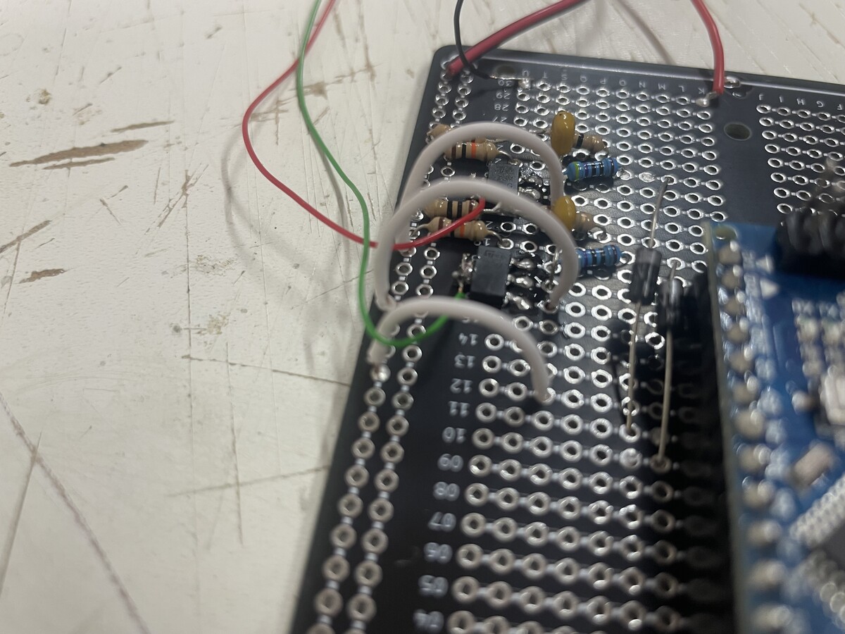

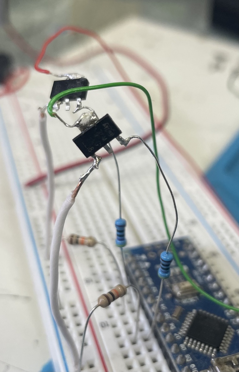

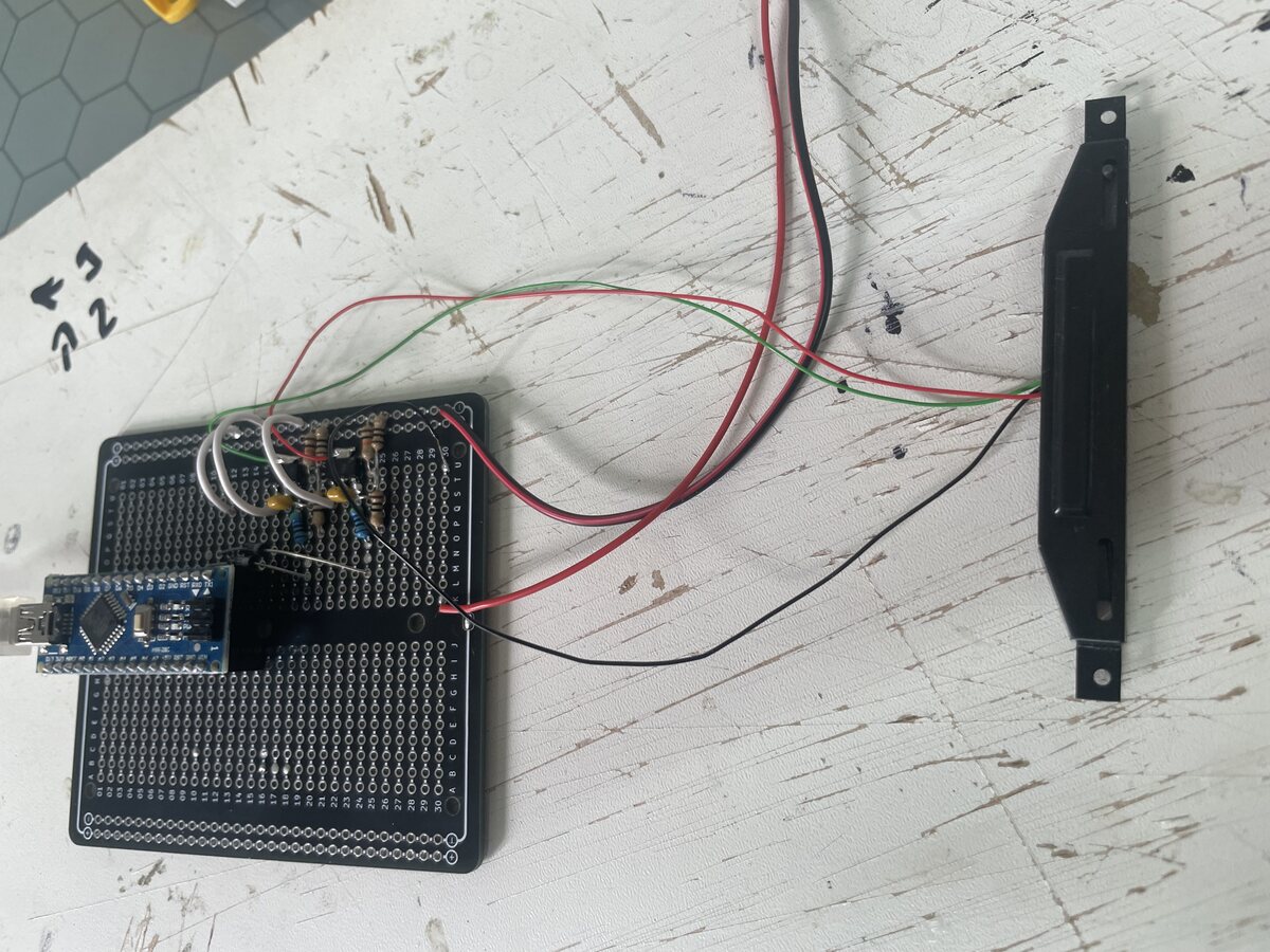

Andre K. schrieb:
> Ich werde mal bestellen und testen.
Leider funktioniert das ganze nicht.
Solange ich nur eine der beiden Weichenspulen anschließe, funktioniert
die Schaltung. Sobald ich die zweite Weichenspule anschließe und eines
der beiden Gates ansteure, zabbelt der Stellschalter schnell hin und
her. Egal welches Gate ich ansteure.
Im Anhang die Anleitung und ein "Schaltplan".
Kann jemand mir das Verhalten erklären?
Wie könnte man dieses ungewollte Verhalten abändern?
Danke

Thomas R. schrieb:
> Vielleicht dort mal nachsehen?
Hättest du ein Link bitte.
Dennoch würde ich gern verstehen, warum beide Triacs zünden, wenn an
einem Gate +5V angelegt werden. (Zumindest schlussfolgere ich das so, da
der Stellschalter hin und her wackelt).
Wenn man die Triacs durch Schalter ersetzt, funktioniert es einwandfrei.

von Mario P. (mario_71950c)
Was passiert, wenn du die Gates über Schalter bedienst? Zappelt das
auch?
Was passiert, wenn du an die Ausgänge des µC LEDs anschließt? Leuchtet
nur eine oder beide?
Ist der Triac richtig angeschlossen?
Den 10k Widerstand direkt mit dem Gate verbinden.
Versuche es ohne Snubber.
Eventuell ist die Ansteuerung (Programm) zu lange. Es wird nur ein
kurzer Schaltimpuls benötigt. Keine statische Ansteuerung.
> das auch?
Ja
Eine
Ich denke ja, ich kann später ein Foto posten.
Ok, was bringt das für ein Vorteil? Ob 10000 Ohm oder 10470 Ohm als
PullDown sollte doch egal sein. Bei 10k direkt am Gate und in der
Datenleitung 470 entsteht ein Spannungsteiler am Gate. Sollte hier nicht

Ich vermute, dass der Weichenantrieb eine Spannung in der nicht
angesteuerten Spule induziert, und dass dieser den Triac unerwünscht
"über Kopf" zündet, weil die Spannung zwischen A1 und A2 zu schnell
ansteigt.
Versuche mal, die 2 Ohm Widerstände auf ungefähr 20 Ohm zu erhöhen, und
die 22nF Kondensatoren auf 100nF. Das habe ich jetzt nur so aus dem
Bauch heraus geschätzt.

Angeschlossen eigentlich wie im Datenblatt und Schaltplan. Im Foto links
Terminal1 was zu GND geht. Im Foto Mitte=Oben Terminal2 was zu dem roten
bzw. grünen Kabel der Weiche geht. Im Foto rechts ist das Gate.

Das „wackeln“ ist jetzt gefühlt anders. Aber keine wirkliche Besserung.
Gatestromaufnahme bei beiden verbundenen Terminal1 ist jetzt bei 12mA,
also weniger. Weiß nicht ob das aussagekräftig ist.

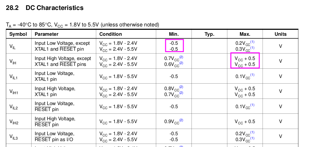

Hast du etwa Fremdspannung an die I/O Pins des Mikrocontroller gelegt,
während dieser keiner Versorgungsspannung hatte? Dir ist wohl nicht
bewusst, dass diese Spannung maximal +/- 0,5V betragen darf. Womöglich
ist dein Mikrocontroller jetzt beschädigt.

Ja. Wenn weder GND noch 5V verbunden sind, dürfte ja eigentlich kein
Problem bestehen, dachte ich bisher. Spannung braucht ja immer zwei
Pole.
Aber ja, sollte man nicht machen, war unbedacht.
von Sherlock 🕵🏽‍♂️ (Gast)
Das ist nicht richtig. Ein Chip ist ohne Versorgungsspannung nicht
einfach "weg". Darin befinden sich viele Dioden und Transistoren, die
beim Anlegen von Spannung etwas bewirken.
> Spannung braucht ja immer zwei Pole.
Genau. Und zwar hast du zwei I/O Pins und GND mit deiner Triac-Schaltung
verbunden. Messe die Spannungen zwischen den Pins, dann wird dir sofort
klar, dass (weil Spannung zwischen der roten und schwarzen Strippe
anliegt) auch Strom fließen kann.
Merke dir das Generell: An Mikrochips darf man keine Spannung anlegen,
während ihre Stromversorgung aus ist.
Es gibt davon nur sehr wenige Ausnahmen, und die sind ausdrücklich
dokumentiert.

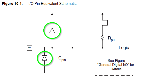

von Rainer W. (rawi)
Andre K. schrieb:
> Die Ausgänge des μC sind im ausgeschalteten Zustand irgendwie
> verbunden
Nicht "irgendwie", sondern über die ESD-Schutzdioden.
Falls der µc nicht an der Versorgung hängt, findet eine positive
Spannung an einem DIO ihren Weg über die obere Diode zum VCC Anschluss
des µC, von dort über die Stromaufnahme des µC zum Gnd Pin und dann über
die untere Diode des anderen DIO zum anderen Eingang. Mit einem
Multimeter könntest du das nachmessen.

Währenddessen zeigst du uns viele Fotos vom Aufbau (incl.
Stromversorgung!) und den vollständigen Schaltplan. Mit etwas Glück
sieht ein Adlerauge den Fehler.
Was du noch versuchen kannst: Schalte die Snubber parallel und nahe zu
den Spulen, anstatt parallel zu den Triacs. Das reduziert die
Abstrahlung elektromagnetischer Felder in deinen Leitungen.

Beitrag "Re: µC 5V -> Triac 16VAC schalten"
Der uC wird vermutlich per USB Kabel versorgt. Die Lastströme laufen
durch das Steckbrett, was ich ein busschen  bedenklich finde. Aber ohne
Oszilloskop sind meine Bedenken schwer und vor allem ohne Gewissheit zu
erklären.

Der verlinkte "Schaltplan" in
enthält eigentlich alles. Am Nano hängt nichts weiter dran. Versorgt
wird über ein DPS3005 an USB. Handy Steckernetzteil habe ich auch
probiert. Die 16V AC werden über ein Trafo generiert.
https://modellbau-schoenwitz.de/Elektronik/Stromversorgung/Sicherheitstransformator-Trafo-16V-50VA
Fotos kommen im nächsten Post (oder über bearbeiten, wenn die Zeit
reicht).

Rein spontan, nicht reproduzierbar im Ablauf. Mal dauert es 5
Schaltvorgänge des Stellkörpers. Mal 2. Auch gibt es nicht immer ein
Reset. Es gibt auch hängen bleiben im Code. Pin bleibt auf HIGH.

Ja, fertig. Arduino Nano Clone. Da direkt über USB versorgt fällt der
Spannungsregler als Fehlerquelle ja aus. Kerkos sind auf dem Nano ja
verbaut. Elko könnte ich noch nachrüsten. USB-Steckernetzteil habe ich
probiert
> erklären.
Ja, deshalb ist es inzwischen auf ein Streifenlochraster gewandert. Das
war alles zu wackelig.

Ich habe die Triacs jetzt auf separate Lochraster gesetzt. Das Problem
tritt nicht mehr auf. Also die Resets oder Hänger des Nanos.
Wenn ich Triacs und deren Beschaltung entferne, gehen die Pins D2 und D3
einwandfrei nach dem Programm. LEDs an den Ausgängen gehen auch
einwandfrei.
Einen 100μF Elko habe ich jetzt auch an +5V und GND.
Wenn die Triacs in der Schaltung sind, sehe ich ein Zucken auf dem
Multimeter, an dem Pin der gar nicht schalten sollte. Also wenn D2 HIGH
geht, sieht man kurz etwas auf D3 ausschlagen.

Mir ist nich etwas zu den Fotos eingefallen: Verdrille die Leitungen zum
Trafo, um deren HF Abstrahlung zu reduzieren.

Ich habe den Stellkörper mal wieder etwas näher ran an den Nano
geschoben. Es kam wieder zu einen Hängen bleiben. Sieht man am
DSO138mini wie der Pin HIGH bleibt. Aber kein Peak zu sehen am Digitalen
Pin.
Ein Reset gab es auch. Aber auch nichts zu erkennen mit dem DSO138mini
am Pin.

Deine beiden 10K Widerstände gehören unmittelbar ans Gate. Und dann
niederohmiger.
Was sollen die 10K an der Position, wo sie aktuell sind den bringen?
von H. H. (Gast)
Thomas S. schrieb:
> @TO
> niederohmiger.
Spielt hier keine Rolle.
Noch einmal eine Frage zu der Methode mit dem Brückengleichrichter, die
sehr weit oben vorgeschlagen wurde.
Darf ich mir das so vorstellen wie in der Angehangen Zeichnung?
Der AC Trafo darf hier nicht mit dem GND verbunden sein, richtig?
Braucht es einen Schutz zum abbauen der Induktivität? Parallel zum
Mosfet (wohl eher nicht)?

von Manfred P. (pruckelfred)
Funktioniert nicht, weil dem FET der Bezug fehlt.
Nach dem Bild
https://www.mikrocontroller.net/attachment/661759/IMG_9497.jpeg
hat sich doch alles erledigt, dilettantisch hingepfuscht.
Die Schaltung mit zwei Triacs muß funktionieren, wenn sie denn anständig
aufgebaut wird. Das sind nicht irgendwelche dünnen Käbelchen, sondern
eine saubere Versorgung des Nano und vor allem eine saubere Führung der
Masse. Ich weiß auch, warum ich nicht mit Steckbrettchen spiele.
Ok, hätte jetzt gedacht, das der Bezug entsteht, da das GND vom Nano mit
dem "-" des Brückengleichrichter besteht.

> ein harter Stromübergang entsteht?
Nein. Wenn man bei der höhsten Spannung einschaltet ist der Strom sogar
am geringstem. Beim Taster hast du zufällige Schaltpunkte, dafür sind
die Weichen ausgelegt.
> am geringstem.
Der Triac schaltet ja nicht, wenn die Spannung am höchsten ist, oder?
Ziemlich am Anfang des Sinus, aber halt nicht bei 0.
Ja, aber einmalig (Oder wenn der Taster prellt, ein paar mal). Beim
TRIAC gibt es ja in 50Hz jeweils zwei Schaltpunkte. Daher die Vermutung.
Aber du wirst recht haben.
> Vielleicht ist es in deinem Fall ein Schaden durch die fehlerhafte
> Ansteuerung.
Ja, vor allem durch die ersten Versuche. Daher besorge ich mal ein neuen
Antrieb.
Danke
Nee, tut er nicht. Ich wollte nur erklären wie sich das andere Extrem
(gegenüber Schaltern im Nulldurchgang) auswirkt. Der Triac schaltet ein,
wenn er am Gate angesteuert wird und zugleich die Spannung im Lastkreis
> 2 Volt ist.
