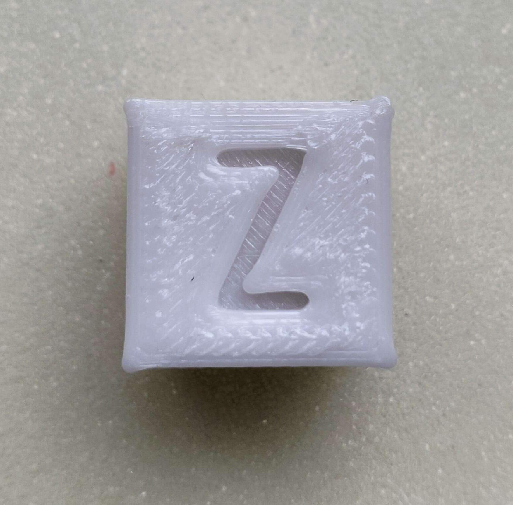

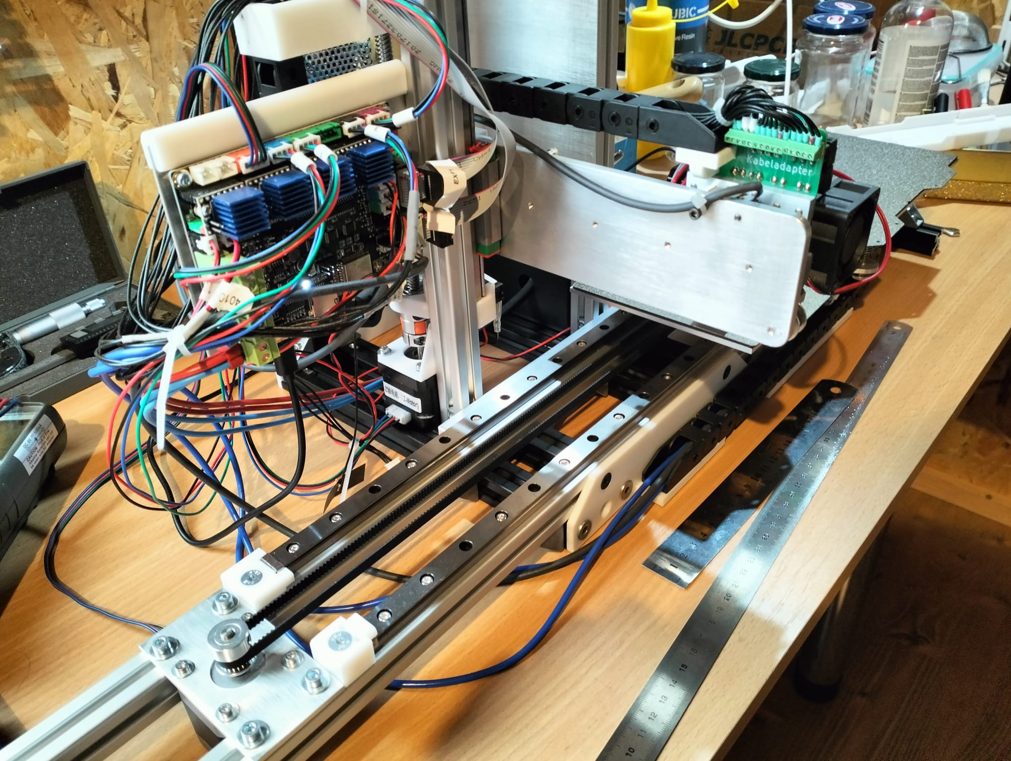

Habe mir aus den klägliche Ueberresten vom Anet A6 und Kossel Delta und weiteren Teilen einen Custom-3D-Dricker gebaut. Mir war wichtig dass das Bett genug lang ist um ganze Eisenbahnwagen am Stück zu Drucken, Höhe und Breite sind kein Problem. Jetzt habe ich 360x120x200mm. Controller ist MKS TinyBee Marlin mit TMC2209 Schrittmotortreibern (so Silent, so Super!). Funktioniert sogar nicht mal schlecht, ausser ein bisschen Stringing. Aber die Ecken machen mir Sorgen! Sie sind zu "ausgebuchtet", siehe Testwürfel, dann ist alles klar.
Ich habe etliches rumprobiert mit dem Jerk, weil der ja anscheinend dafür zuständig ist. Aber es hat überhaupt keine Aenderung gebracht. Kann mir jemand Tips geben, was ich machen kann?

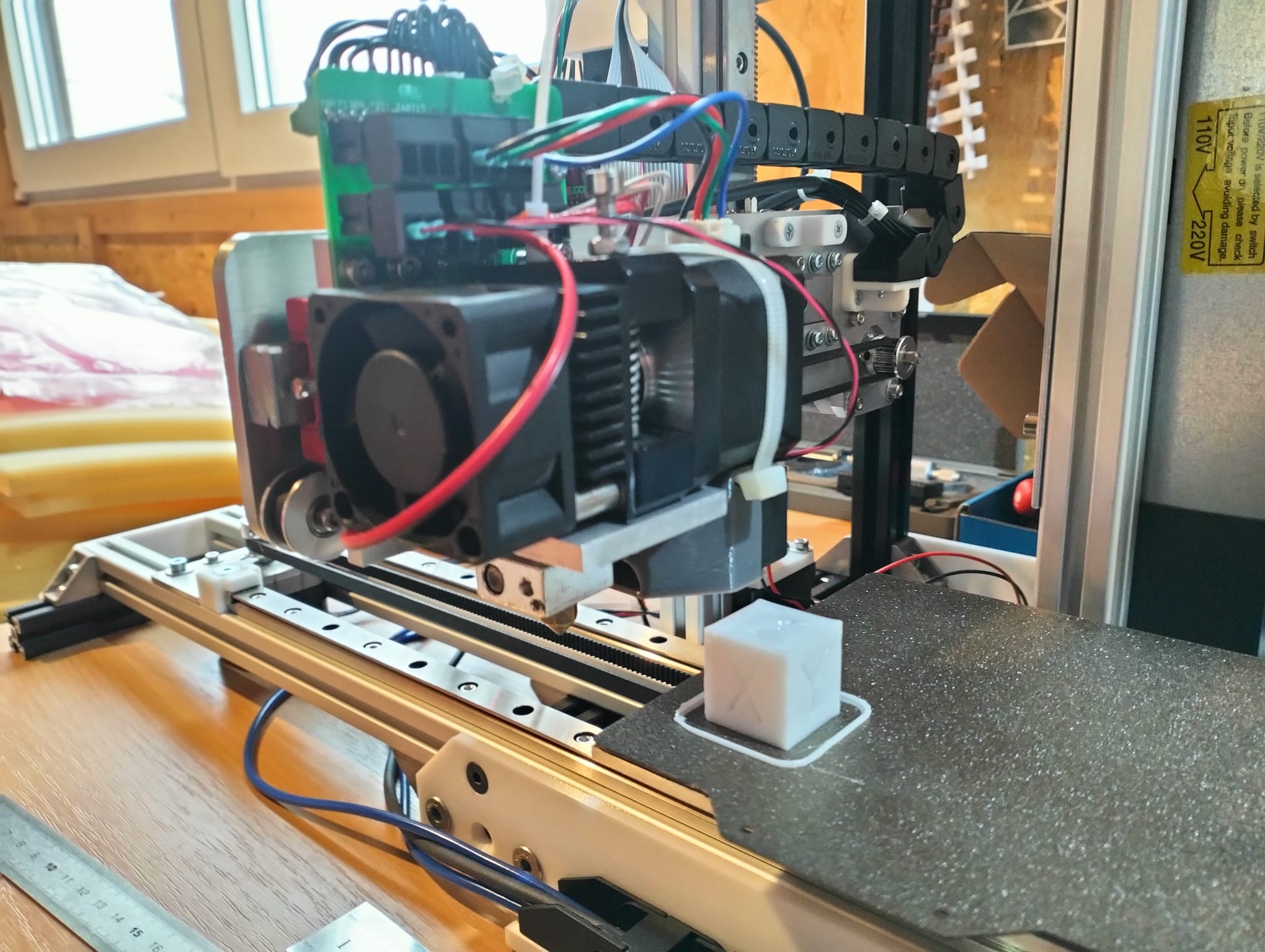

Die Köpfe habe ich beide ausprobiert; der Direkt-Extruder vom Anet und der Bowden vom Kossel. Das Resultat ist bei beiden nahezu identisch. Kann mir jemand einen besseren (moderneren) Kopf empfehlen, mit dem ich auch höhere Geschwindigkeiten fahren kann. Die Limitation ist beim Schmelzen, wenn ich schneller mache kommt der Knock.

Ich vermute, Du hast für Deinen Aufbau jetzt schon eine zu hohe Geschwindigkeit, dadurch schießt das Ding beim Bremsen über die Kanten hinaus und dann bekommt man solche Ecken. Quasi Ghosting in extra-stark. Die Fläche oben sieht auch schlecht aus, entweder zu heiß oder Überextrusion. Oder 'ne 1mm Düse weil kann ja nicht schnell genug gehen.

Der mechanische aufbau sieht steif aus, nach geringer Schwingungsdämpfung und hat einen langen, durch die beschleunigung des Kopfes dynamisch belasteten hebelarm. Versuche mal ein paar sandgefüllte plastikbecher als dämpfer am Kopf (symmetrierendes gegengewicht hinter der führungsebene) und am Bett.
Jerk/acceleration und auch extrusionsrate mal kalibrieren und erst dann mit Aktiven methoden wie input-shaping fortfahren.

Ich will dir nicht zu nahe treten, aber das sieht ziemlich schrecklich aus. Irgendwas stimmt da absolut nicht, abgesehen von den Ecken ist auch die allgemeine Qualität der Oberfläche ziemlich schlecht.
Welches Material verwendest du? Mit welcher Temperatur druckst du? Sind die Extruderschritte für den Materialvorschub ordentlich eingestellt bzw. kalibriert? Mit welcher Düse druckst du, welcher Düsendurchmesser, welche Layerhöhe? Bessert sich das Verhalten bei langsamem Druck? Bessert sich das Verhalten bei niedrigerer Temperatur?

Da fallen mir sofort zwei Sachen ein:
  • Absolute Überextrusion. Dies sieht man an den Ecken und an der Oberfläche ganz extrem
  • viel zu hohe Temperatur. Dies mal prüfen, und auf keinstem Fall auf den NTC verlassen - extern messen! Ich denke nicht das du 31°C/32°C Zimmertemperatur hast wie er auf der Nozzle und dem Bed anzeigt ;-) also kann da was nicht stimmen.

Was ich auch bedenklich für einen Einarm-Drucker halte ist die Tatsache das du einen Direktextruder nutzt und keinen Bowdenextruder. Das Gewicht des NEMA17 für solch eine Konstruktion ist schon extrem. Wie schnell druckst du?

Was für filigrane Ergebnisse hast Du denn mit dieser Grobmotorik erwartet? Layerhöhe 80% vom Düsendurchmesser sind zwar die obere Grenze bei dem was so empfohlen wird, aber ich glaube nicht, daß man da noch besonders schöne Ergebnisse erzielen kann. Ich gehe bei meinen üblichen 0,4mm Düsen nicht über 0,2mm Layerhöhe, wenn's schön werden soll (vor allem an Rundungen) sind 0,1mm sehr zu empfehlen. Klar dauert das dann etwas länger, aber 3D-Druck ist keine Massenfertigung.
Edit: Geschwindigkeit kommt mir erstmal nicht übertrieben vor. Wenn ich da Zeit sparen will/muss, dann Innenlinien und Infill mit Vollgas, Außenlinien sehr langsam, vor allem beim schweren Direkt-Extruder. Support ist immer so eine Sache, meistens kann man den auch schnell drucken, hatte ich aber mal Probleme mit... also etwas vorsichtiger an's Maximum herantasten (oder es war damals 'ne Rolle mieses Filament, das kann man nie ganz ausschließen).
Nochmal Edit: Druck doch mal bitte einen kurzen Stringing-Test mit PETG. Evtl. hast Du auch ein Problem mit zu wenig Retract, das sieht man beim CalibrationCube nicht.

Auch die inneren Wandlinien beim Z sind ungleichmäßig. Ich glaub nicht, dass es am Jerk oder der Beschleunigung liegt. Ich würd daher auch erstmal gucken, ob wirklich die korrekte Menge Filament gefördert wird. Das erkennst du dann normalerweise schon an der ersten Schicht ob alles passt. Da dürfen keine Aufwerfungen von überschüssigem Material sein, sondern eine möglichst glatte Fläche. Und vielleicht ein paar Grad runter mit der Temperatur.
