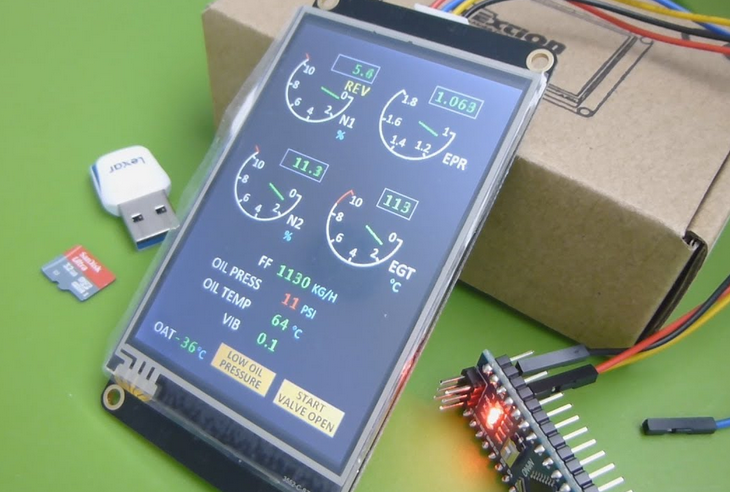

von Sherlock 🕵🏽‍♂️ (Gast)
Intelligente Displays von Nextion könnten hier eine passende Alternative
sein.
Beitrag #7804487 wurde von einem Moderator gelöscht.
von Frank E. (Firma: Q3) (qualidat)
> Alternative
> sein.
Dem kann ich mich unbedingt anschließen.
Zum Erstellen der Screens, Buttons, Diagramme u.a. Objekte gibts eine
kostenlose IDE. Das Display agiert nach Upload des Projekts unabhängig
von der restlichen Geräte-Logik und belastet den ESP32 nicht. Befehle
werden per RS232/UART hin und her gesendet, hier bietet sich auf dem ESP
eine SoftSerial an.
https://nextion.tech/
https://www.amazon.de/NX3224K024-Enhanced-Display-320x240-Resistive/dp/B09PLJWDLF

Ich möchte nochmal einige Tips zu den Nextion-Displays ausführen, die
scheinen erstaunlich wenig bekannt zu sein.
- die IDE (nur Windows) ist kostenlos, wird aber gut gepflegt, und kann
mit allen marktüblichen Display-Versionen (2.4 bis 10 Zoll) umgehen.
- die Displays gibt es jeweils mit resistivem und kapazitivem
Touchscreen. Hat beides seine Vor- und Nachteile
- man kann komplett offline, d.h. ohne Besitz bzw. Anschluss eines
Displays arbeiten. In der IDE ist ein Simulator enthalten, der mit der
Maus bedient werden kann. Ein- und Ausgaben per UART werden ebenfalls
simuliert.
- so ein Display kann mehrere Screens bzw. Pages enthalten, die jeweils
eigene Sets von Controls tragen
- man sendet über UART Befehle, um auf eine bestimmte Page zu schalten,
was optisch ohne Zeitverzug passiert. Kein mühsames "Hinmalen" der
Controls.
- Ebenfalls über UART-Kommandos kann man Texte, Zahlen sowie Farben und
den Status von Controls verändern. Alle Ojekte werden über einfache
Kommandos mit IDs und Parametern angesprochen.
- Es gibt neben den Standards (Page, Button, Checkbox, Radiobutton,
Slider, Pulldown, Texte usw.) noch Zeigerinstrumente ("Gauge") und
Diagramme.
- Bilder bzw. eigene Grafiken müssen vorher mit hochgeladen werden, dann
kann man deren Darstellung ein/ausblenden bzw. wechseln (z.B.
Darstellung virtuelle LEDs). Live Bilder hochladen oder gar Video geht
nicht.
- tippt/toucht man ein Element, erhält man per UART eine Info, welches
Objekt auf welcher Page den Event ausgelöst hat ... der externe
Controller muss dann darauf reagieren
- in der Firmware ist eine einfache Basic-ähnliche Programmiersprache
enthalten, so dass das Display z.B. beim Touch auf einen Button auch
selbstständig (d.h. ohne den Umweg über den externen Controller)
bestimmte Aktionen ausführen kann, z.B. Page wechseln, parallel zu einem
Slider Zahlen anzeigen und/oder einfache Berechnungen ausführen
- Das Flashen des Projekts wird entweder mittels USB-Serial-TTL-Wandler
aus der IDE heraus erledigt oder man kopiert das Projekt auf eine
(Mikro-) SD-Karte, die Displays haben einen Slot dafür. Beim nächsten
Start wird das Projekt dann von der Karte in den Flash geladen.
Ach ja, manche der Displays können auch Piepsen. Die Helligkeit des
Displays kann ebenfalls per Kommando eingestellt werden ...
Die Preise beginnen bei ca. 40,- für die 2.4-Zoll-Version.

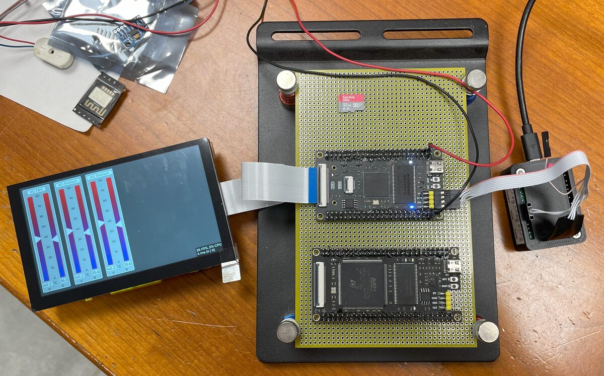

Aktuell (Jahrhundertprojekt) bin ich an einer Heizungssteuerung, den
Screen wie im Anhang habe ich vor etwa einem Jahr mit SquarlineStudio
gemacht.
Die Lizenzgeschichte wäre ok für kommerziellen Einsatz, aber für Hobby
und die wenigen Projekten ist mir das auch zu viel. EEZ gab es da noch
nicht oder in minimalen Anfängen, das wollte ich mir auch noch ansehen.
LVGL selber ist ja jetzt auch an einem eigenen Editor dran nach dem sie
sich von SquareLine abgekoppelt haben, das sieht aber auch noch sehr
rudimentär aus und vermutlich wollen sie damit auch Geld verdienen wenn
es weiter gewachsen ist.
Es macht Sinn sich mit den Basics von lvgl zu beschäftigen, das ist sehr
leistungsfähig. Im Speicher werden Objektbäume aufgebaut, ein Widget aus
mehreren anderen kann über ein Unterprogramm erzeugt werden und dann
auch mehrfach in einen Screen eingefügt werden. Bei meinem Beispiel
konnte ich in SLS nur einen Slider mit den ganzen einzelnen Elemnten
bauen und das dann mehrfach kopieren, was zu unendlich langem Code
führt. Wenn etwas an allen Slidern geändert werden soll, muss ich alle
bis auf einen löschen, den verändern und wieder kopieren. Sowas gefällt
mir auch nicht.
Bei Nextion ist der Editor kostenlos, dafür sind die Displays relativ
teuer und die Auswahl ist begrenzt. Die MCUs wie ESP32 oder STM32 (LPC
u.a. natürlich auch) haben heute soviel Power und schnelles SPI per DMA
das es kein Problem ist eine Anwendung mit guter Grafik auf einer CPU
laufen zu lassen. Oder heute auch der RP2040 mit Dual Core.
Habe mit lvgl v6 angefangen und eine Schrittmotorsteuerung damit gebaut,
ich kann den Screen scrollen und der SM läuft unbeeindruckt weiter (ab
1:42 im Video):
https://www.youtube.com/watch?v=poZjMwRAcH8
Auf so einem kleinen 2" Display bekommt man nicht viel unter, aber hier
kann man auch das scrolling nutzen: lvgl zeigt auf dem Display einen
Fenster aus einem großen 16k x 16k Universum aus, das Fenster kann man
über diesen Bereich verschieben. Dazu ist dann aber eine schnelle
Schnittstelle für schnelle Updates nötig, also mindestens SPI.
