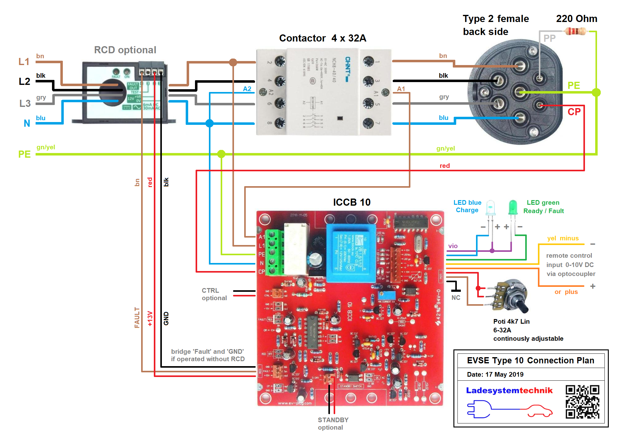

von Walta S. (walta)
Schon mal in so eine Wallbox reingesehen?
Eine Wallbox ist kein Netzgerät. Das sind keine riesigen
Kondensatorbatterien drin sondern nur ein kleines Netzteil für die
Steuerelektronik.
So eine Wallbox könnte man sogar selber machen. Man braucht den Stecker
und einen ne555 welcher über eine bestimmte Frequenz dem Auto sagt, wie
viel es entnehmen darf. Das ist keine Raketentechnik. Ich vermute, in
den superbilligen China Geräten, die nur aus einem Kabel und dem
Steckern bestehen, ist nicht viel mehr drinnen.
Walta

von Carsten W. (eagle38106)
Die Ladeelektronik im Auto hat eine so große Leistungsaufnahme, dass sie
auf jeden Fall mit einer sinusförmigen Stromaufnahme (PFC) ausgestattet
sein muss. Da muss man sich um den Einschaltstromstoß nicht wirklich
Gedanken machen.

von Michael M. (Firma: Autotronic) (michael_metzer)
ArnoNym schrieb:
> Das ist nützlich, weil man dann einen FI Typ A nutzen kann, der sehr
> viel günstiger ist.
Genau, zumindest der 6mA DC-Fehlerstromschutzschalter ist im Controller
schon inklu. Es sei denn man nutzt den teuren Fehlerstromschutzschalter
von Doepke, der kann beides, 6mA DC und 30mA AC.
Im Prinzip ist eine Wallbox aber so wie auf dem Plan aufgebaut, also mit
Schütz.
Dieser Controller kann sogar über einen 0 bis 10V Eingang, während des
gesamten Ladevorgangs, kontinuierlich im Ladestrom gesteuert werden. Im
einfachsten Fall sogar mit einem LDR Widerstand und direkter
Sonneneinstrahlung.
Mit dem Standby Eingang kann die Wallbox über Nacht in den Schlafmodus
geschickt werden und am nächsten Morgen wacht sie mit den ersten
Sonnenstrahlen automatisch wieder auf und lädt lustig weiter. Das ist
besser als wenn man das CP-Pilotsignal mit einem Printrelais
unterbricht. Einige Fahrzeuge fangen dann nämlich nicht mehr an zu
Laden!
Sowohl das 0 bis 10V Signal, als auch das Standby Signal, können
entweder smart über ein Smart-Home-System erzeugt werden, oder mit ein-
und demselben LDR Widerstand bzw. Fotodiode und mit einer
selbstgebastelten kleinen Hilfselektronik.
Hardy F. schrieb im Beitrag #7810070:
> Wenn eine Type 2 Steckdose verbaut ist, wie in diesem Fall muß der
> Widerstand am PP-Anschluß gemessen werden!
Richtig, da es sich aber um einen Kontaktblockeinsatz von einer Typ 2
Kupplung handelt, also fester Rüssel, muss natürlich je nach
Kabelquerschnitt ein 220R oder 680R Widerstand verbaut werden!
Bei öffentlichen Ladesäulen mit Typ 2 Steckdose ist es natürlich genau
so, wie du es gesagt hast.
