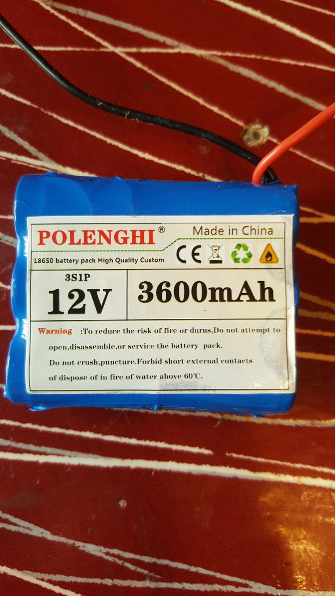

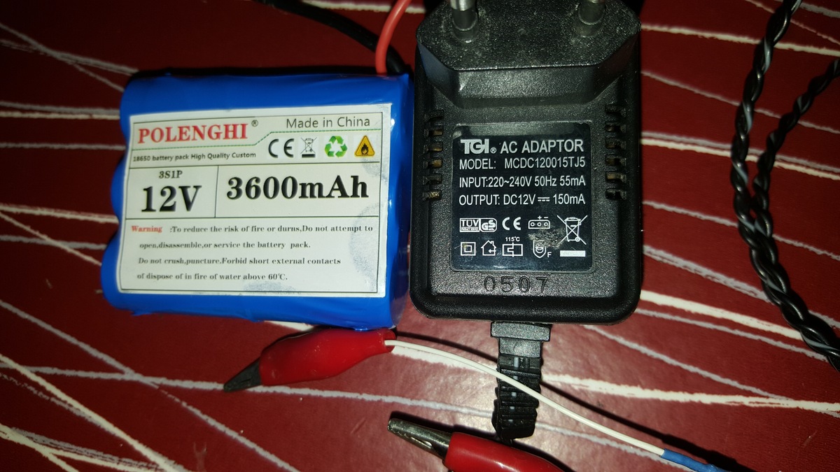

Harald S. schrieb:
> 12 V Lithium-Akku (3600 mAh)
Sind das 3 LIIon Akkus in Reihe oder 4 LiFePo in Reihe bei dem Akku?
Wenn es sich um einen asiatischen Akku handelt, dann können die 3600mAh
auch 3x1200mAh Akkus in Reihe sein. In dem Falle würden die Antworten um
den Faktor von 3 daneben liegen.

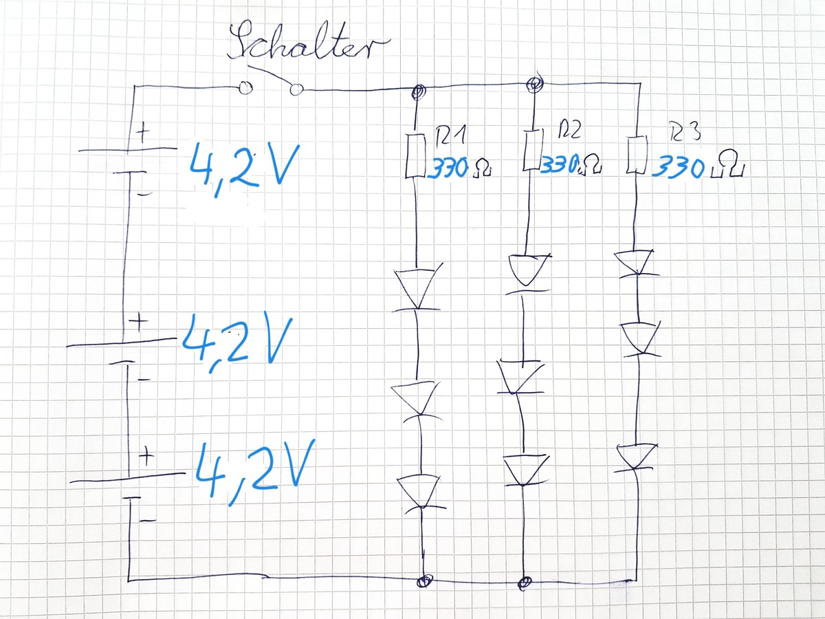

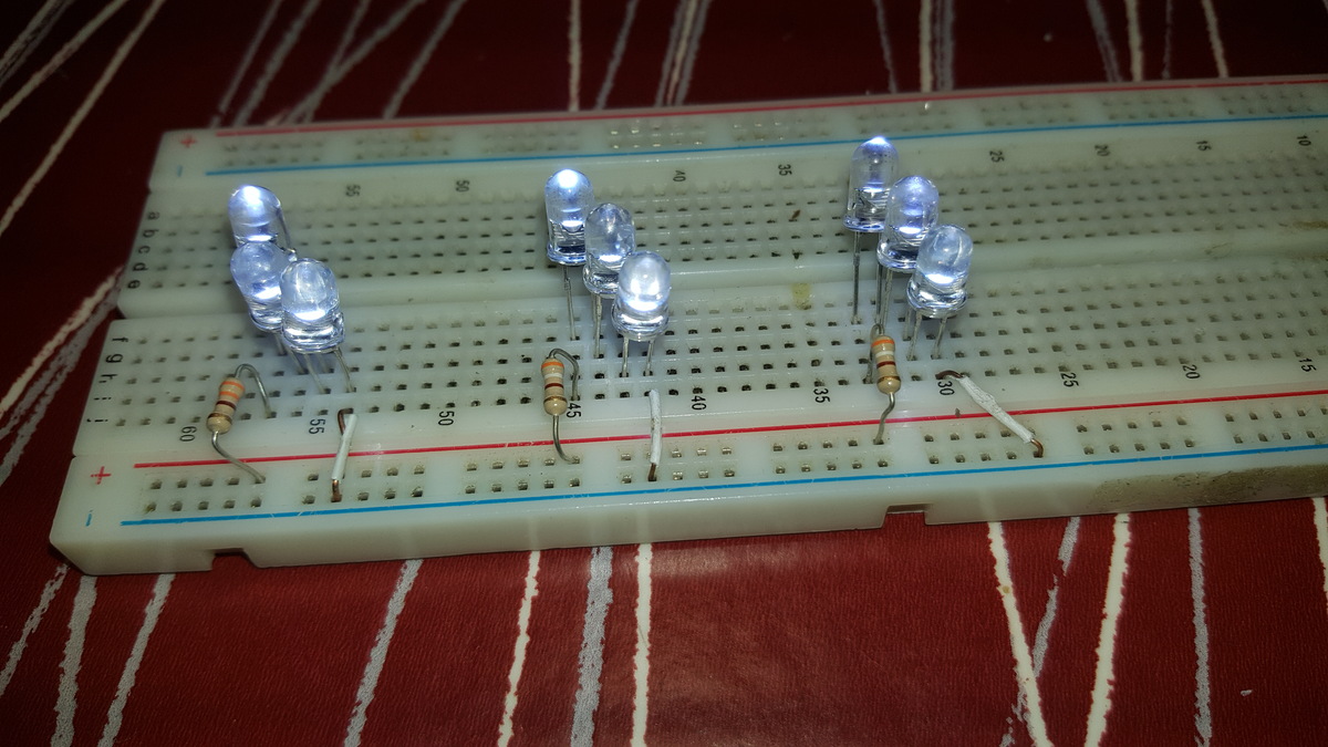

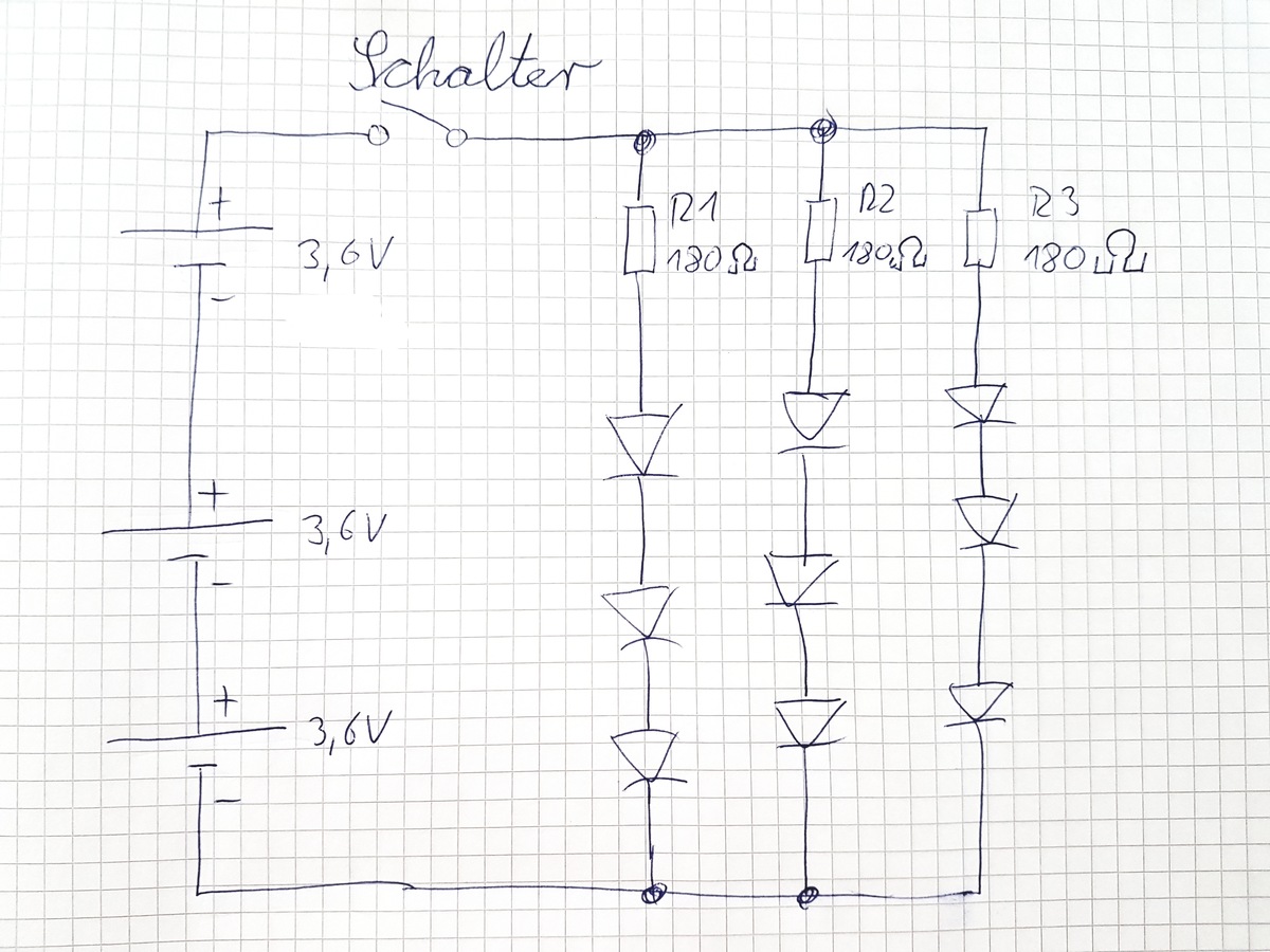

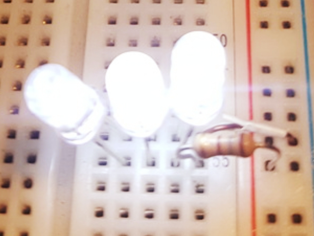

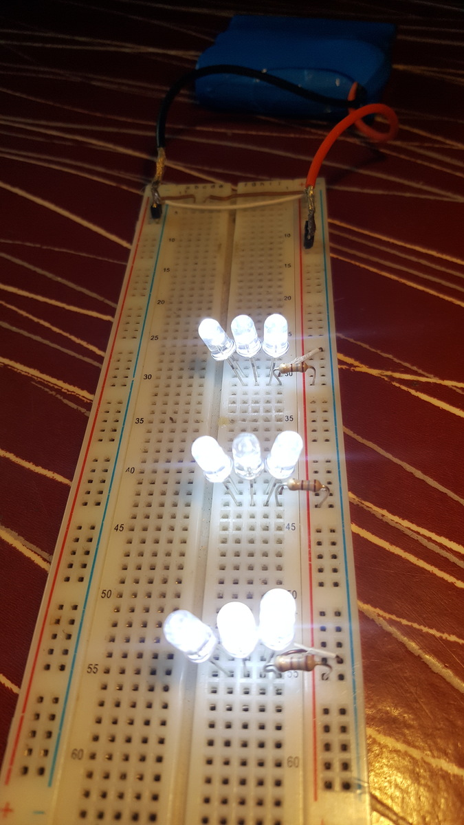

Es wäre sinnvoll nur 9 LEDs zu nehmen. 3 in Serie, das dann 3 mal
parallel. Dazu 3 passende Vorwiderstände.
Bei 3*10mA leuchtet es rein rechnerisch 120 Stunden. Natürlich lässt die
Leuchtkraft im Laufe der Zeit nach. Weil dann auch der Strom sinkt
leuchtet es länger als rechnerisch ermittelt.

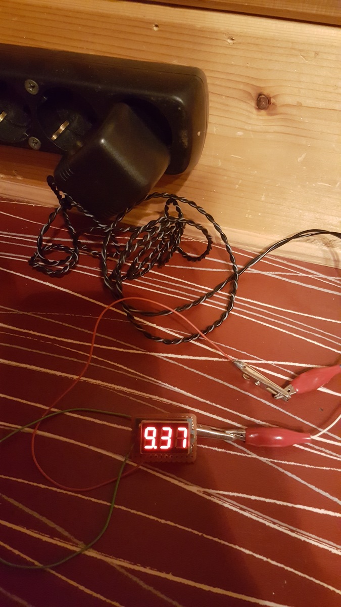

von Harald S. (harry2)
Jörg R. schrieb:
> Du bist nicht tatsächlich schon 10 Jahre im Forum angemeldet?🤔
Meine Frage ist zugegebenermaßen etwas dünne gestellt.
Matthias S. schrieb:

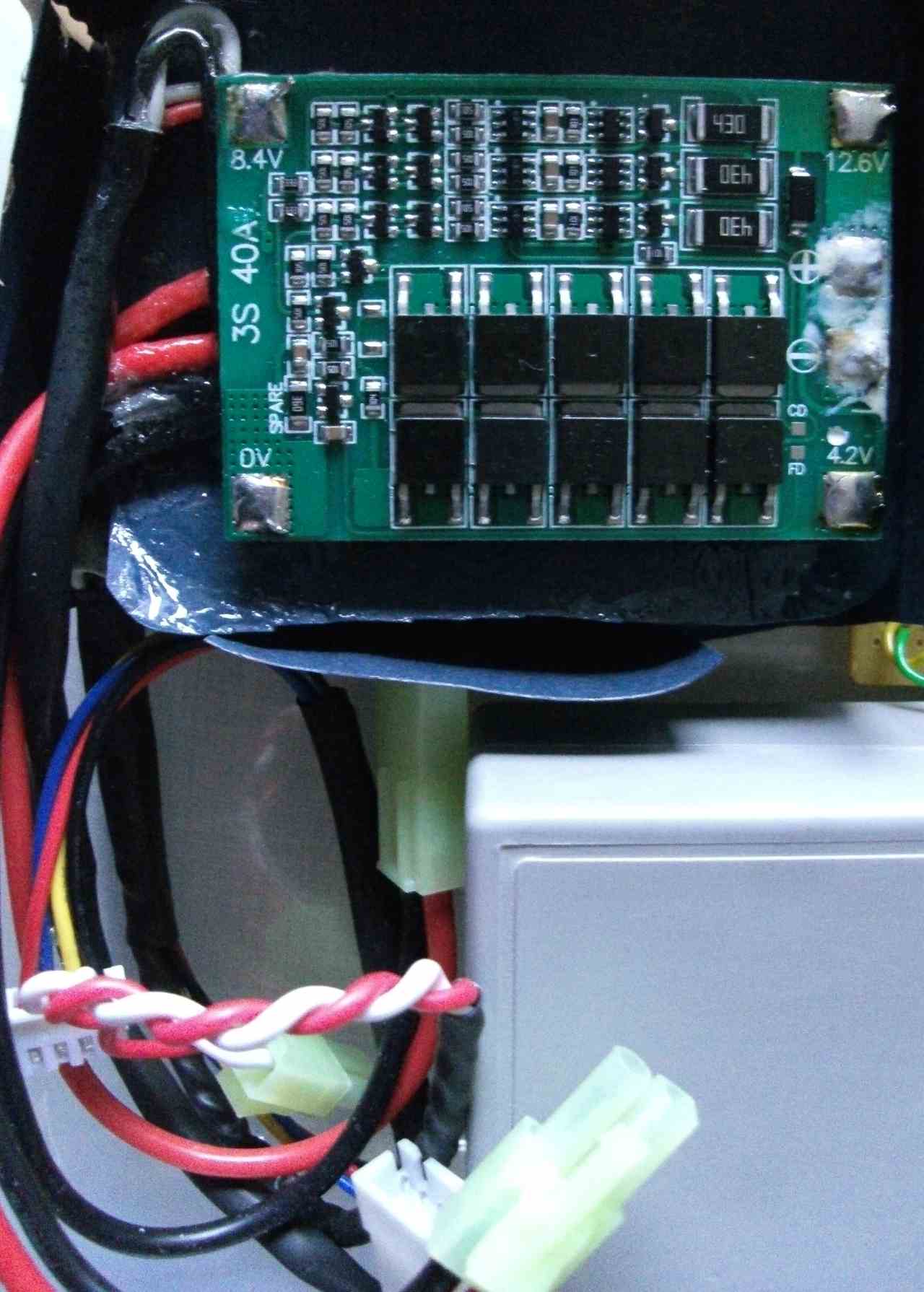

> auf jeden Fall einen Tiefentladeschutz für den Akku vorsehen.
Wie oder womit lässt sich das bewerkstelligen?
> 7805 Reglersaurier durch einen modernen Schaltwandler zu ersetzen.
Ich hab einen LM2596S 3V-30V zu 1,3-28V 3A DC-DC Spannungswandler Step
Down Modul in der Bastelkiste. Ist der geeigneter? Der hat doch aber
auch schon einen gewissen Eigenverbrauch.

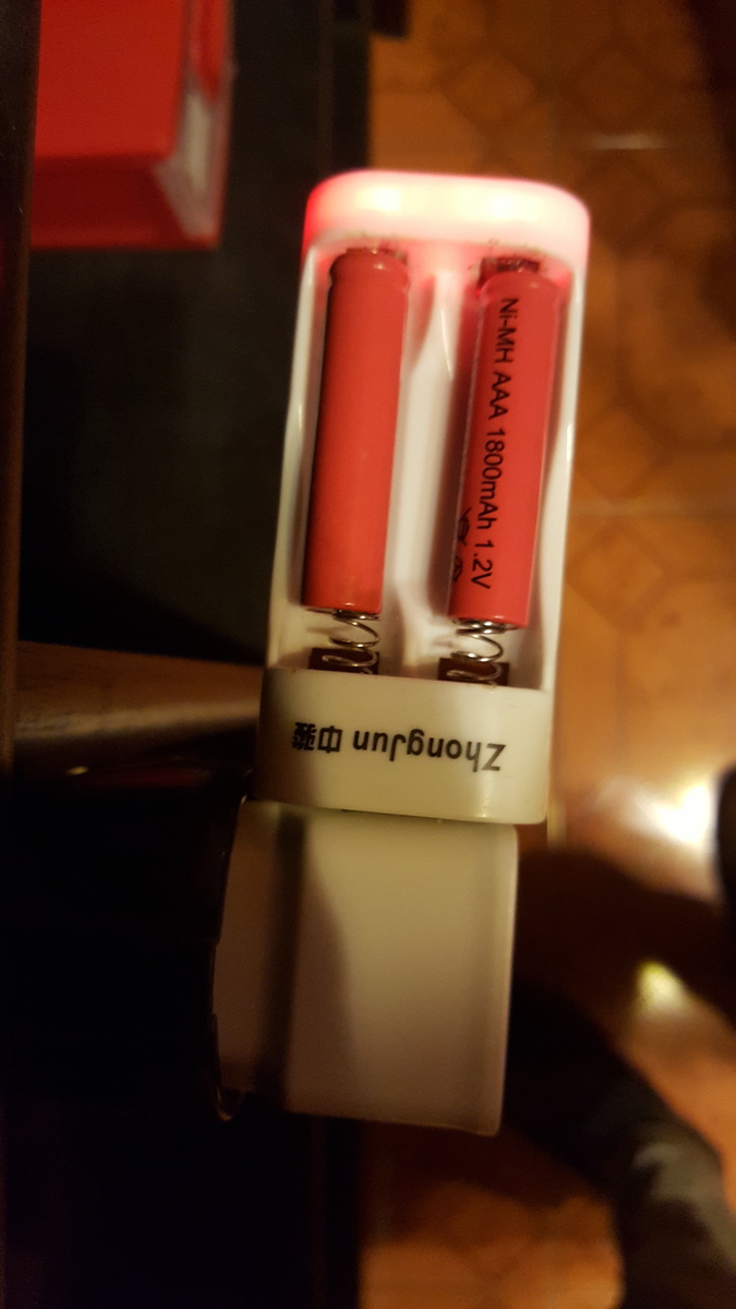

Das sieht wie 3 Akkus aus. Ob LIIon oder LiFePo und ob in Reihe lässt
sich nicht ersehen.
von Otto K. (opto_pussy)
> sich nicht ersehen.
Das lässt sich leicht an der Ladeendspannung feststellen.
Eine LiIon Zelle hat 4,2V
Eine LiFePO4 Zelle hat 3,6V
Welche Flussspannung haben deine weißen LEDs?

von Sherlock 🕵🏽‍♂️ (Gast)
Zwischenzeitlich kamen Infos zum Akku. Offenbar kein Blei.

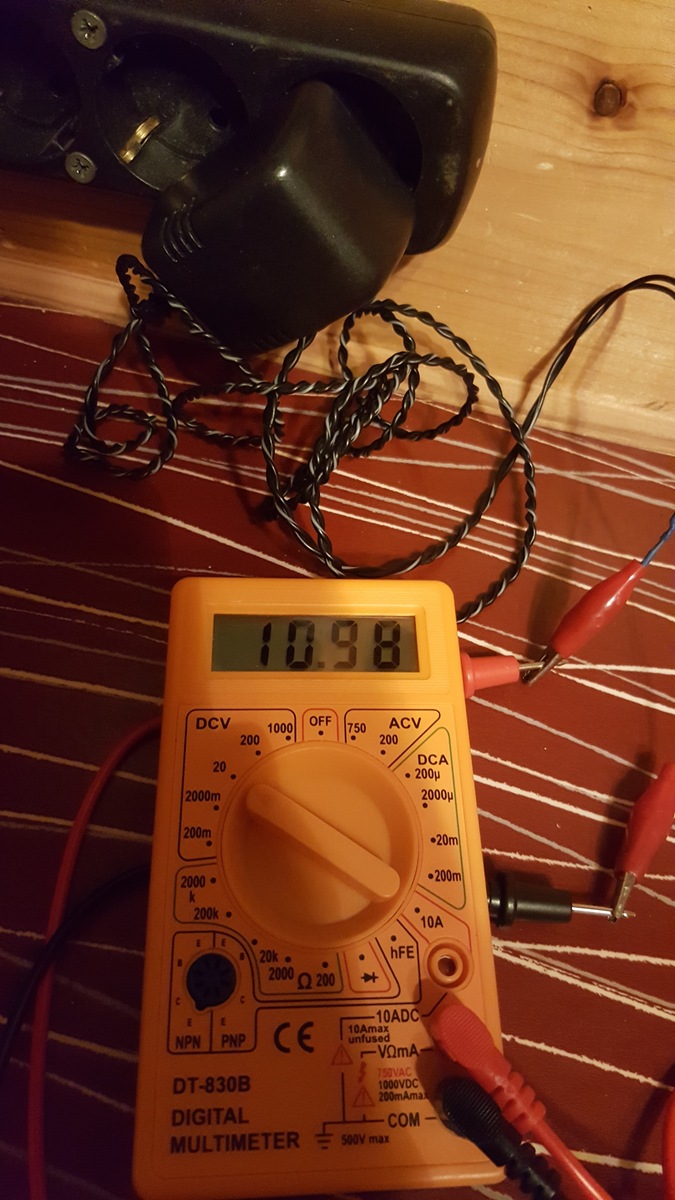

Rainer W. schrieb:
> Dann miss
So? (Bild)
Ich bin mir nicht sicher, wie ich die Messung richtig mache.
Wenn falsch, bitte kurz sagen, wie ich was machen muss. Danke.
(Die Batterie hat übrigens nur noch 5 Volt, deshalb ist die LED nicht
kaputt gegangen.)
Harald S. schrieb:
> So? (Bild)
3,05 Volt sind plausibel. Nächstes mal bitte mit Vorwiderstand messen.
Es ist immer noch unklar, mit wie viel mA du deine LEDs betreiben
willst. Davon hängt auch die Spannung ab.
Falls du deine LEDs mit 10 mA betreiben willst, dann bau doch einfach
drei Stränge á 3 LEDs mit einem 180 Ohm Vorwiderstand. Das hat den
Vorteil, wenn deine LiFePO4 Batterien mit insgesamt 10,8V leer werden,
dass du kein BMS mehr benötigst, weil bei einer Flussspannung von 3 Volt
pro LED sowieso kein Strom mehr fließt (insgesamt dann 9V).
Jörg R. schrieb:
> Du nimmst uns auf den Arm..
Nein. Das war aber meine Befürchtung, dass man das denken könnte. Ich
habe zwar schon einiges zum laufen gebracht, mir fehlt aber fundiertes
Wissen.
Jetzt habe ich das so gemacht, wie vorgeschlagen. Nach drei Minuten
waren die LEDs aus und der Akku hat nur noch etwas über 4 Volt
angezeigt. Vorher war er bei über 9. Jetzt habe ich ihn an ein 12 V
Netzteil zum Aufladen rangehangen und er zeigt noch einer Minute schon
wieder über 9 Volt an. Kann das sein dass der Akku kaputt ist?
von Jörg R. (solar77)
Harald S. schrieb:
Wer hat denn vorgeschlagen jeweils 3 LEDs parallel zu schalten?
von Jack V. (jackv)
Ja. Spätestens, nachdem du den dreizelligen Li-Akku auf unter 6V
gebracht hast, ist der als kaputt anzusehen und idealerweise zu
entsorgen.

Ok, falls Harald wirklich Lithium-Ionen-Akkus verwendet, dann kann er
statt 180 Ohm Vorwiderstände auch 330 Ohm Vorwiderstände einbauen.
4 LEDs in Reihe wären zu viel, dann würde die Gesamtflussspannung schon
gute 12 Volt betragen und bei einer Ladeentspannung von 12,6V würden die
LiIon Akkus nicht richtig bis zum Schluss ausgenutzt werden (9,6V).

von Michael B. (laberkopp)
Klar.
12V Netzteil zum Akku-laden ?
Entladen bis 6V ?
Sicher ist der kaputt.
9 simple 20mA LED sollten am vollen Akku 2 1/2 Tage leuchten.
Neiiin! Du hast versehentlich die 3 LEDs parallel geschaltet. Du
solltest sie aber in Reihe schalten!
Lad erst mal deinen Akku schön vernünftig voll und mess dann mal die
Ladeendspannung nach. Daran kann man dann auch schon einiges an
Kenndaten ablesen und auswerten.
Otto K. schrieb:
Ja, nur liest scheinbar nur der TO nicht alle Kommentare..:-)

Das Akkupack ist vermutlich platt. Weshalb es mit 12V deklariert ist
erschließt sich mir nicht. 3 Lithium-Ionen-Akkus haben eine Nennspannung
von 11,1V. Entladeschluss ist bei ca. 7,5V.

Das ist auch so eine Frage. Ist er voll, wenn er die komplette Kapazität
anzeigt, oder muss ja noch länger dranhängen?
Für Ni-Mh Akkus habe ich eine Ladegerät, was die ganze Zeit leuchtet,
wenn die Akkus laden.
Nach kurzer Zeit zeigen die Akkus über 1,2 Volt an. Halten aber nicht
lange unter Belastung. Lasse ich dir Akkus länger im Ladegerät, halten
sie auch länger. Woran erkenne ich, wenn ein Akku wirklich voll ist?
von H. H. (hhinz)
> von 11,1V.
Das ist eben die chinesische Nennspannung.

von Joachim B. (jar)
H. H. schrieb:
> Mani W. schrieb:
>> Wann schreibst Du in irgendeinem Thread mal etwas sinnvolles?
> Am Blindhuhntag.
du sollst die Körner finden nicht trinken
von Irgend W. (Firma: egal) (irgendwer)
- https://de.aliexpress.com/i/1005006110619244.html#nav-specification
- 1.Nennspannung: 12V
- 2.Nennkapazität: 3600 mAh
- 3.Maximaler Ladestrom: 3,8 A
- 4.Maximaler Entladestrom: 4A
- 5.Entladungsabschaltspannung: 8 V
- 6.Ladeabschaltspannung: 12,6 V
Die 12V Nennspannung sind schon sehr fantasiereiches China-Marketing:-)
Jetzt sind die LEDs in Reihe geschalten, leuchten schon 1h/15 min und
der Akku hat noch 10,26 V.
Dass er kaputt ist, ist erstmal nur eine bloße Vermutung, mehr nicht.

Ich hatte oben etwas von Ni-Mh Akku aufladen an dauerrotleuchtendem
Ladegerät (Bild) geschrieben. Daher vielleicht die Verwechslung.
Michael B. schrieb:
> Und du weigerst dich ja notorisch die genaue Beschreibung abzuliefern.
Nun weiß ich was du willst.
Ich hab ein Foto vom Netzteil/Adapter gemacht (Bild)
Michael B. schrieb:
> Wenn du ihn nicht kennst
Aja. Kenn ich. Die Krokodilklemmen hab ich selbst angelötet und weiß
auch wo + und - ist.
Wie gesagt: Du bist gerade ganz kurz davor, dein Haus abzufackeln!
von Ralf X. (ralf0815)
Wenn man nur noch rote Krokodilklemmen hat, empfielt es sich, den
Minuspol auf eine andere Art deutlich zu kennzeichnen.
Egal ob Laie oder Profi, man ist nie gefeit etwas zu verwechseln.
Mit dem NT hast Du Glück, dass das bisher nicht durchgebrannt ist
Auch solltest mal dessen Leerlaufspannung messen, über 12,6 V können
ggf. Dein Akkupack schädigen.
Tatsächlich ein Netzeil, kein Ladegerät, vollkommen ungeeignet um einen
LiIon Akku (mit Schutzschaltung) zu laden, immerhin mit Thermosicherung.
Liefert übrigens mitnichten exakt 12V, miss mal nach.
Ich frage mich, wie man auf so abstruses Gebastel kommt, zu geizig in
China gleich das passende Ladegerat für 60ct mitzubestellen.
Wohl doch eher vorsätzliches Getrolle.
Ralf X. schrieb:
> den Minuspol auf eine andere Art deutlich zu kennzeichnen.
Das Minuskabel ist weiß. Plus schwarz (nicht auf dem Bild zu sehen).
10,8 V

Harald S. schrieb:
> Aufgeladen wurde er mit einem 12 V / 150 mAh Netzteil, was wohl nicht
> optimal ist.
> 10,8 V
Dann ist es defekt oder Du misst Mist. Jedenfalls bekommt man 10,8V drei
LiIon in Reihe nicht geladen.
von Torsten B. (butterbrotstern)
> 10,8 V
Das kann eine Fehlmessung sein, wenn im 12V-Steckernetzteil kein Elko
verbaut  (oder dieser defekt) ist. Das kann man leicht feststellen,
indem man misst, wie schnell die Ausgangsspannung abfällt, nachdem das
Netzgerät abgesteckt wurde.
Der Akku wird dann dennoch in den Spannungsspitzen geladen.
Aufdruck: TGI AC ADAPTOR
MODEL: MCDC120015TJ5
INPUT: 220~240V 50Hz 55mA
OUTPUT: DC12V -.-.-  150mA
TÜV  CE  + - {Polarität der 3poligen Buchse} {nicht über den Hausmüll
entsorgen}
{doppelt schutzisoliert}  Temperatursicherung 115°C
Michael B. schrieb im Beitrag
> muss man davon aus gehen, dass er JEDEN Fehler macht der möglich ist.
Jetzt - wo man dem TO offenbar alles zutraut - mit Bild(ern) und zwei
Messgeräten.
P.S.
Wenn ich ein 12V FRT 5 Printrelais mit dem Netzteil schalten möchte,
muss ich mit einem Elko aufwärts 100 uF stabilisieren, sonst schnarrt es
nur.
Größere 12 V - Relais funktionieren hingegen ohne. Die haben da schon
etwas mehr mit drin.
Eine Flipflop-Schaltung mit einem IC 4013 braucht bei diesem Netzteil
auch Stabilisierung, sonst gibt es Fehlschaltungen.
Vielleicht hilft das bei der Bewertung des Netzteils.

von Axel S. (a-za-z0-9)
> Messgeräten.
Der deutliche Unterschied in den angezeigten Werten (Meßwerte würde
ich das nicht nennen wollen) ist ein deutliches Indiz dafür, daß sich in
der Wandwarze außer dem obligatorischen Trafo nur ein Gleichrichter
befindet. Evtl. noch ein unterdimensionierter oder ausgetrockneter oder
hochgegangener Elko. Für pulsierende Gleichspannung zeigen die meisten
Mutimeter nur Hausnummern.
> P.S.
> nur.
Ein Elko stabilisiert nicht, er glättet. Aber ja, das ist ein
weiteres Indiz in die genannte Richtung.
Nein. Die sind nur träger. Immerhin pulsiert die Spannung mit 100Hz. Die
kommen da schlicht nicht mehr mit.
Na logisch. Wenn dem 100 mal in der Sekunde der Saft abgedreht wird.

von Manfred P. (pruckelfred)
> nur.
Das passt zu Billigkam, wo nur ein Trafo plus Gleichrichter drin ist und
die 12V nur bei Nennlast halbwegs passen. Bislang ging ich von einem
Netzteil mit echt geregelten 12V aus, was hier nicht der Fall ist.
Mit einem Elko am Netzteil und ohne Last wirst Du dann wohl 15 oder mehr
Volt messen.
Der Akku verhält sich ähnlich einem Elko, es könnte sein, dass
tatsächlich Ladestrom fließt. Da es aber keine definierte Endpspannung
gibt, wird es eine unzulässige Spannung erreichen.
Damit ist nun klar, dass dieses Teil unbraucbbar ist und tatsächlich zur
Gefahr werden kann.
Ich habe einen ähnlichen Chinesen (DT 832), sobald AC ins Spiel kommt,
macht das Ding groben Unfug. Ist nicht schlimm, ich habe auch
ordentliche Meßgeräte und kenne die Grenzen.
