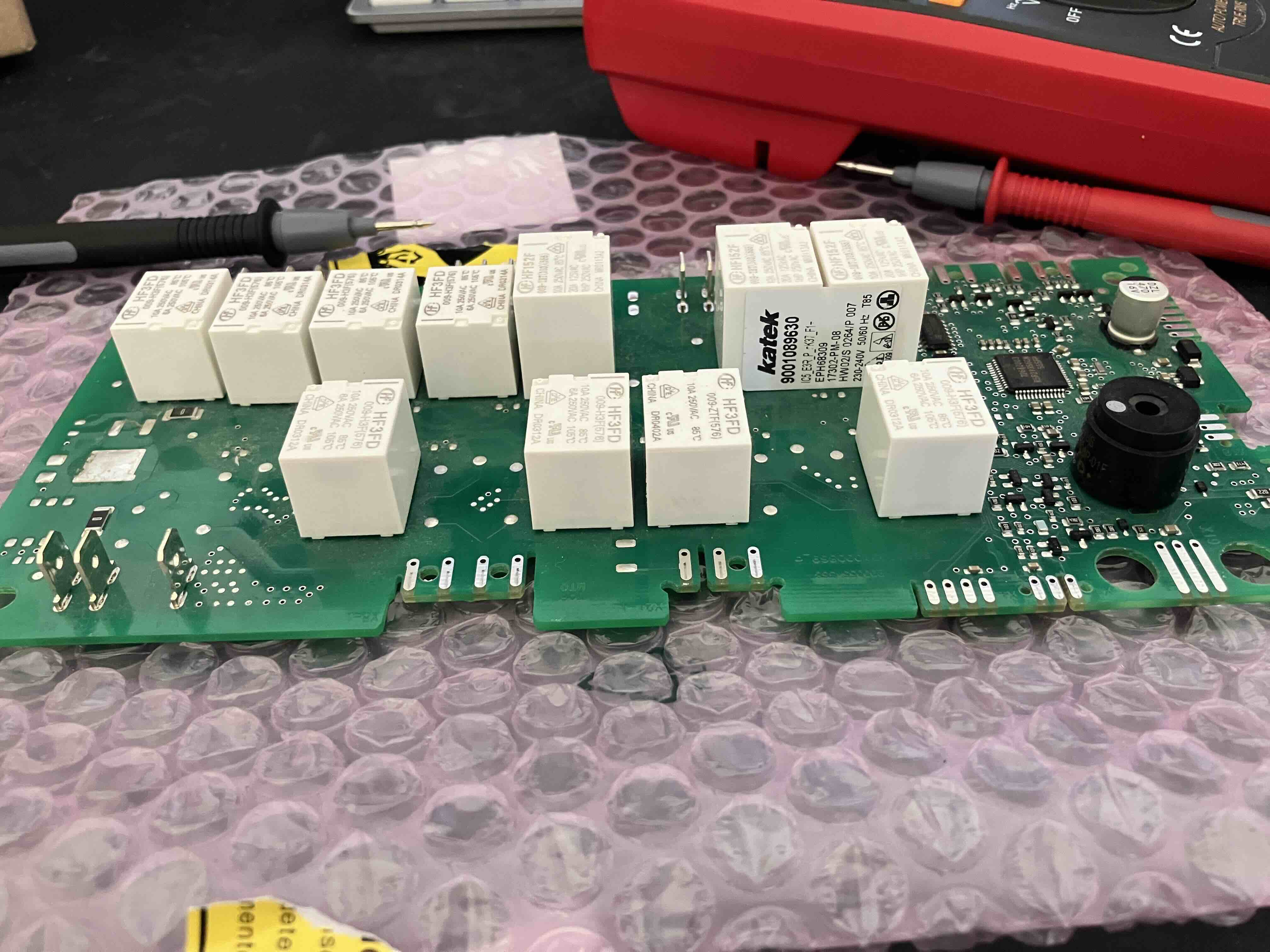

Mein Backofen (HB63AB521) hat sich nach Weihnachten mit einem
Kurzschluss verabschiedet: immer der FI/LS ausglöst wenn ich
eingeschaltet habe. Nur das Licht hat ohne Kurzschluss funktioniert.
Habe dann alle Lüfter (hinten/oben) und Heizelemente (unten/oben)
durchgemessen und die sind alle OK, auch kein Schluss gegen Masse. Dann
die Platine (9001089630) mit den Relais von BSH bestellt, ist gestern
gekommen und jetzt funktioniert er wieder.
Ich versuche die kaputte Platine zu reparieren, habe auch schon die
Relais von Ali bestellt (7x HF3FD-009-H3F, 3x HF152F-009-1HT, 1x
HF3FD-009-ZTF) die kommen Ende Jannuar. Kaum mehr als 2 Jahre verwendet,
wird also wieder auftreteten.
Frage: die Relais sind alle Schalter, nur das -ZTF ist ein Um-schalter.
Ich kann mit dem Ohm-Meter aber kein Problem feststelle: alle Relais
sind offen. Eigentlich müsste eines "festkleben" und damit den Kurzen
verursachen? Wie gehe ich am besten vor? Auslöten und mit 9Vdc testen?
Danke für eure Tips,
Thomas

Alle Heizelemente sind OK, gemessen: nieder-Ohmig, aber kein
Kurzschluss, und auch kein Kurzschluss gegen Masse.
Habe die Platine mit den Reails getauscht (von BSH web-seite gekauft,
eingebaut). Jetzt funzt er wieder normal - also hat eines der Relais den
Kurschluss verursacht.

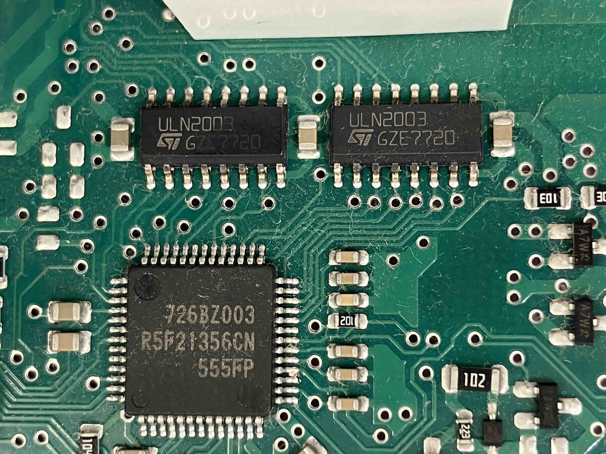

Frage: Mit dem Ohm-Meter kann ich kein Relais finden das "fastklebt" -
also einen Kontakt macht obwohl es offen seil sollte. Wie finde ich das
kaputte Relais - oder ist die Ansetuerung der Relais (ULN2003) defekt?
von Hubert G. (hubertg)
Hast du von den Kontakten zu den Spulen der Relais gemessen?
Wenn da eine Verbindung besteht ist meist auch den ULN defekt. Kann man
aber auch tauschen.
von Thomas B. (tim1130)
Die Relais Spulen sind normal (~220Ohm), und von den Spulen zu den
Kontakten ist entweder kein Durchgang, nur bei 3 Kontakten zeigt
Messgerät 50MOhm (Kondensator auf der Platine?). Die Platine habe ich am
Tisch; auf Antistatikbeutel (nichts angesteckt).
Ich finde keinen Schaltplan zu 9001089630.

von Thomas R. (thomasr)
Wie kommen denn die 5Volt für den µP zustande? Ich sehe auf den Bildern
kein Netzteil, allenfalls einen Regler. Nicht daß auf der Unterseite ein
Netzteil ist das sich verabschiedet hat?

OK, dann bliebe noch der Ausfall der On-Board 5Volt Regelung mit der
Folge daß der µP Blödsinn macht. Oben neben dem Elko scheint ein Regler
zu sein? Da würde ich mal die Spannungen messen....

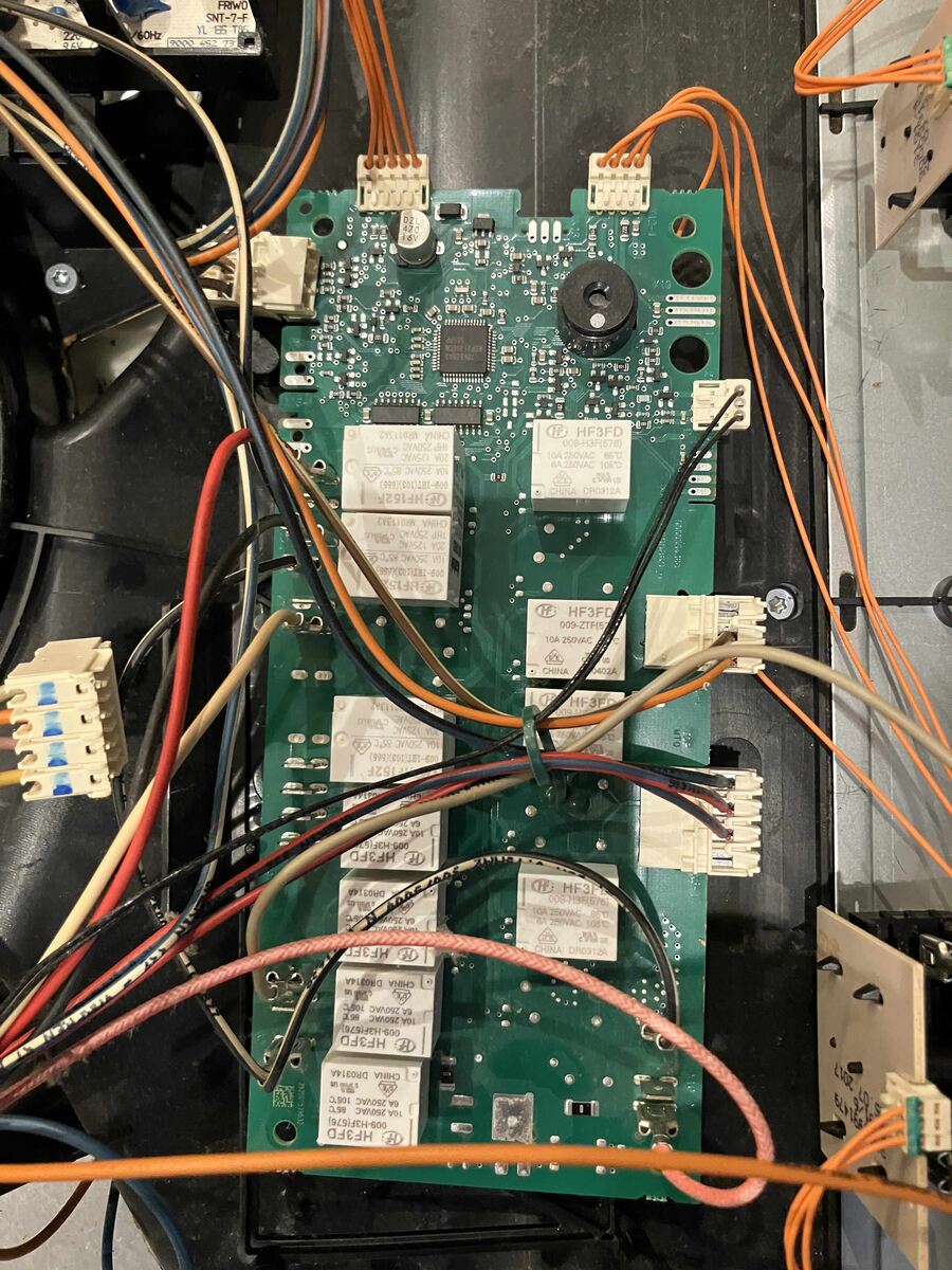

11 Relais für nur 4 Heizungen? Was macht das Ding denn sonst noch???
von Jochen B. (brummbaehr)
Lösen wirklich beide (FI und LS) aus?
von H. H. (Gast)
Zwei Propeller, und ein kleiner Motor mit mir unbekannter Aufgabe.
Und die Platine wird auch in anderen Öfen verwendet.
Licht hab ich noch vergessen.
von Fabian H. (fabianh84)
* Hauptrelais
(schaltet Versorgung für die anderen Relais und das Haupt-Netzteil)
* Unterhitze
* Umluftheizung
* Oberhitze 1
* Oberhitze 2
* Beleuchtung
* Türverriegelung (wegen Pyrolysefunktion)
Scheibenkühlerlüfter ist ein 12V Lüfter mit PWM-Steuerung. Über einen
Servo wird aber der Luftstrom geregelt, das hab ich nicht ganz
nachvollziehen können, der Servo regelt aber regelmäßig zwischen den
beiden Luftkanälen hin und her. Das wird über zwei Relais gesteuert
* Relais Luftstrom 1 (Servo öffnen)
* Relais Luftstrom 2 (Servo schließen)
Der Lüfter für die Umluft ist ein BLDC mit separater Ansteuerung. AFAIR
wurde da die Versorung aber nicht über ein zweites Relais geführt.
Kann es ein, dass das der smarte Ofen ist. Dann kommen noch Relais für
das Öffnen und Schließen der Ofentüre dazu. Ich hab auch einen IQ500 bei
mir fehlen aber die rechte Reihe Relais. Ich hab mir das "smarte" aber
gespart.
Anm.: Die Relais haben AFAIR nur 1,2mm Luftstrecke zur Spulenseite. Ich
hatte auch Probleme mit meinem FI. Ich hab damals die Relais gewechselt
und geöffnet. Wegen mangeldner Funkenlöschvorkehrungen sind die Relais
innen ganz ordentlich metallisiert/verkokelt. Ich schau später mal, ob
ich noch fotos hab.

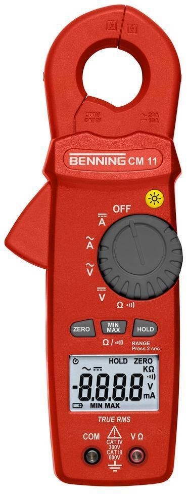

> Thomas R. schrieb:
>> Der TO könnte jetzt noch
> z.B. messen?
Aber wenn schon, dann richtig; er braucht eine gute Auflösung im mA
Bereich sonst wird das nichts.

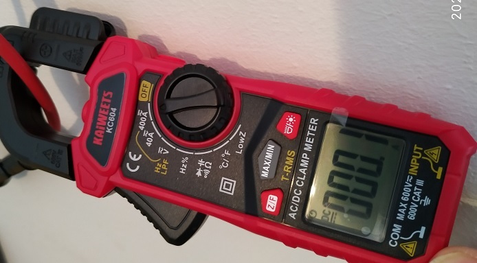

Lu schrieb:
> z.B. messen?
Aber wenn, dann richtig.
Zum messen des Fehlerstromes nur L und N durch die Stromzange führen. Im
gezeigten Bild wird anscheinend die ganze Mantelleitung (L+N+PE) durch
die Stromzange geführt, das kann nicht funktionieren.
von Lu (oszi45)
Fabian H. schrieb:
> Im gezeigten Bild wird
... wurde nur EINE Ader 6mm² Solarkabel durch die Stromzange geführt :-)
Hinweis ist aber richtig. Während der Messung sollten die Adern
ausreichend Abstand haben.
