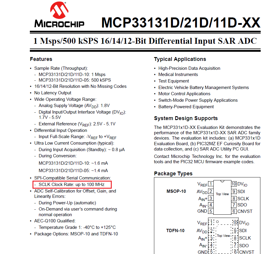

der einkanalige ADC MCP33131D-10 von Microchip (16Bit, 1MS/s) ist ein
relativ kostengünstiges Bauteil, und es ist zu prüfen, ob er in einem
zweikanaligen Messsystem (Strom, Spannung) einsetzbar ist.
Der diesbezügliche host-µC hat nur ein SPI-Interface.
Nun meine Frage:
Ist es möglich, den MCP33131D-10-I_MS im daisy chain mode zu betreiben?
Das Datenblatt für diesen ADC enthält keine Informationen zu diese
Problematik.
Die Funktion des SDI PINs ist unklar. Das Datenblatt sagt: SDI :
SPI-compatible serial data digital input. Tie to DVIO for normal
operation.
Wohin soll das PIN denn in anderen Betriebsarten verbunden werden?

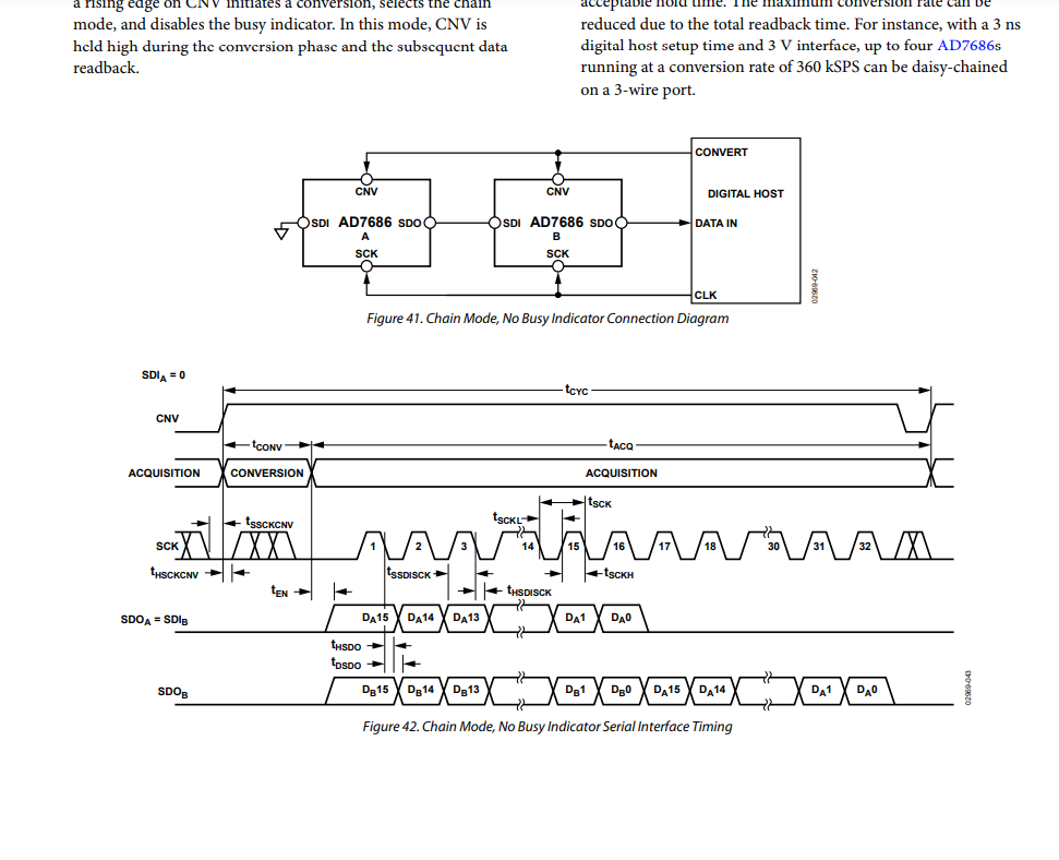

Hier das Datenblatt des AD7686:
https://www.mouser.de/datasheet/2/609/AD7686-1502135.pdf
Die Funktion des SDI-Pins steht auf Seite 7. Das Pin wird im DCM auf Low
gesetzt!
Die DCM-Beschreibung (Ohne Busy Ind.) steht auf Seite 21.

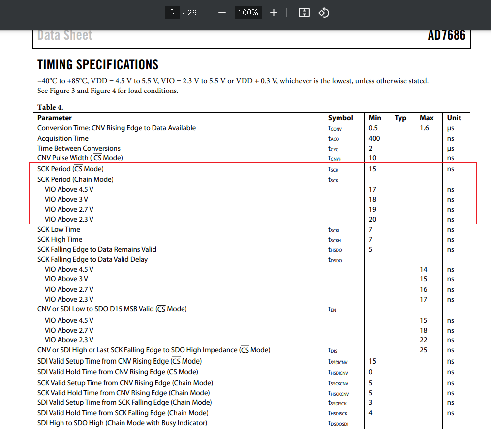

Es gibt gute Chancen, dass das mit der Verkettung bei dem MCP33131D-10
genauso funktionieren tut, man sich aber offiziell für deren
Nicht-Nutzung entschieden hat, weil das richtige Funktionieren dieser
Verkettung stark von der Clockrate und Spannung anhängt und man hier das
Produkt mit diesen 100 MHz bewirbt. Im Datenblatt des AD7686 sieht man,
dass man bei der Verkettung mit dem SCK-Timing runtergehen muss, damit
das noch garantiert richtig funktioniert – also den Chain-Mode mit einer
Clockfrequenz bis maximal 50MHz nutzen darf. Es ist aber auch durchaus
möglich, dass SDI eine ganz andere Funktion besitzt und man mit SDI=Low
eine Art Service-Mode hervorrufen kann, um irgendwelche interne Daten
mitauszugeben. Wie auch immer, man muss es einfach mit einem µC und
mindestens einem 2-Kanal-Oszilloskop testen, um irgendetwas
auszuschließen oder zu bestätigen. Man kann auch den Hersteller-Support
anschreiben, aber das wird dauern und es ist durchaus möglich, dass der
Hersteller ausdrücklich sagt, dass man den Chain-Mode nicht nutzen darf,
obwohl alles bis z.B. 25-50 MHz bestens durchgeschleift wird und
funktioniert.

von Gustl B. (gustl_b)
Und warum willst du dann diesen AD Wandler? Den muss man mit 60 MHz SPI
Clock betreiben wenn man die 1 MSample/s bekommen will. 720 ns Ruhezeit
und dann 280 ns um die 16 Bit auszulesen.

von Volkmar S. (voschi)
So, die Antwort von Microchip ist eingetroffen:
Hi Volkmar,
Good Day:)
Thankyou for contacting Microchip Technical Support.
MCP33111D does not support daisy chain mode. As you mentioned you want
to measure Voltage and current. You can consider MCP3911-2 Channel
simultaneous sampling ADC which will be suited for power measurement
application.
Please feel free to get back on further queries If any.
Regards,
Soundarya
______________________________________
Damit ist der Fall DCM mit dem  MCP331xxD-10 erledigt, aber es ist immer
noch unklar, was das SDI Pin soll.
voschi
Also, ich denke, hier sollte man keinen Aufwand mehr betreiben,
eigentlich schade.
Die Antwort von MC ist doch eindeutig. Es kann sein, dass der Preis der
ADC-Familie MCP331xxD-10 deshalb so niedrig ist, weil
Hardwarekomponenten, die den DCM ermöglichen, einfach fehlen. Das wären
zum Beispiel Schieberegister. Der AD 7686 verfügt über diese (siehe
Anlage).
Vielen Dank für Eure Statements.
Voschi
von Gregor J. (Firma: Jasinski) (gregor_jasinski)
Volkmar S. schrieb:
> Das wären zum Beispiel Schieberegister. Der AD 7686 verfügt über diese
> (siehe Anlage).
Und womit glaubst Du werden die Daten am SDO des MCP33131D
herausgeclockt, mit einem Multiplexer? Das ist EIN Schieberegister, das
in der Regel auch einen Eingang hat, um auch Daten zu dem IC
hineinzuclocken – am Ende der 16 Clocks hat ein Datenaustausch
stattgefunden. Aber ich glaube, ich habe hier eh zu viel geschrieben.
